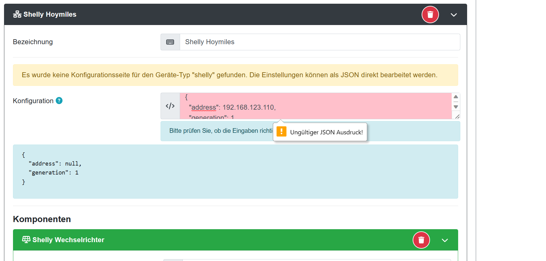

ich bin gerade dabei von 1.9.304 auf 2.1 zu wechseln. Bei der Konfiguration der Wechselrichter komme ich leider nicht weiter. Den Wechselrichter Kostal konnte ich einrichten, allerdings habe ich noch ein BKW über ein Shelly laufen. In der Software 1.9.304 wurde unter Wechselrichter der Shelly angegeben und die dazugehörige IP-Adresse.
Wie trage ich diesen nun in der Software 2.1 ein?
Vielen Dank für Eure Rückmeldung.

Hallo Christoph,
mit der Texteingabe
"address": 192.168.123.110,
"generation": null
Kommt die Fehlermeldung "Ungültiger JSON Ausdruck.

Ich kann leider die IP-Adresse nicht übernehmen. Es erscheint beim speichern ständig das Fenster "Ungültiger JSON Ausdruck". Trage ich bei Adresse "null" ein kann ich beim Generator auch den Wert ändern.
Kannst im vorherigen Post, im Bild, einen Fehler erkennen?

Da müssen noch Anführungszeichen um die IP.

Hallo Det,
so funktioniert es.
"address": "192.168.123.110",
"generation": 1
Vielen Dank...
