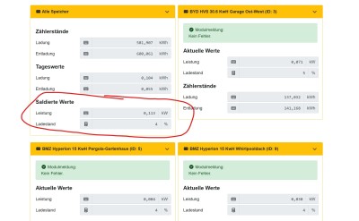

Hallo oWb Team ,
gibt es eine Möglichkeit per Mqtt die
Saldierten Speicher Werte der Owb abzufragen ?
Hier eingekreist
2 x 15 kWh BMZ Hyperion

Könnten das die Werte unter openWB/bat/get (ohne ID) sein? Ich habe nur einen Speicher und kann das leider nicht prüfen.

Bei mir gibt es das angegebene MQTT-Topic. Und es ist mit Daten gefüllt. Ich habe auch nur einen Speicher.

ID4U hat geschrieben: Di Aug 29, 2023 7:56 am Könnten das die Werte unter openWB/bat/get (ohne ID) sein? Ich habe nur einen Speicher und kann das leider nicht prüfen.
Wurde inzwischen erfolgreich getestet. Analog zu den Speichern funktioniert das auch bei mehreren Wechselrichtern mit openWB/pv/get (ohne ID).
