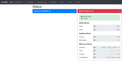

- Daten werden in den Modbus Gateway geschrieben (Außer GRID Power L1,L2,L3 :?: )

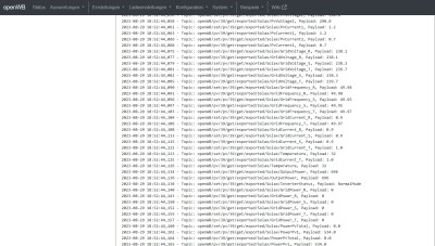

- Soweit ich es richtig verstehe, werden die Daten auch in die OpenWB geschrieben (Siehe Anhang)

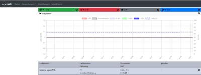

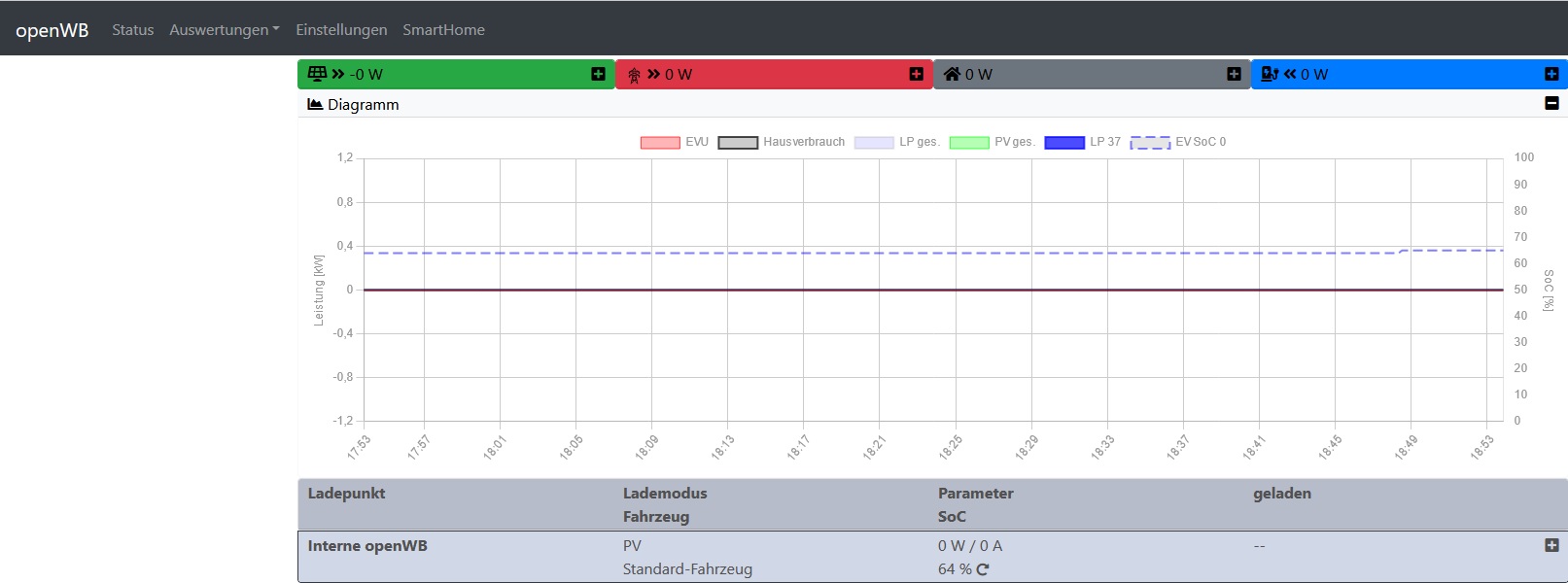

- Auf der Startseite wird überall nur 0W ausgegeben, welches ein Überschussladen gerade nicht möglich macht (Siehe Anhang)
- Der Status bleibt auch unbeschrieben (Siehe Anhang)
Irgendwo habe ich da den Wurm drin und finde den Fehler nicht...

Vergleich doch mal bitte die Topics aus dem letzten Screenshot mit den Angaben bei den Geräten/Komponenten. Da sollte Dir der Fehler auffallen. ;)

Meinst du, weil ich einen MQTT Zähler, statt Solax genommen habe? Ich habe es sowohl, als auch versucht, es wird nichts beschrieben...
Die ID ist ungleich, aber das ist mittlerweile berichtigt, keine Änderung...
Oder ich seh den Wald vor lauter Bäumen nicht :o
