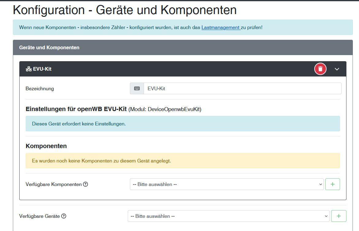

habe heute meine SD Card für die 2.0 Software erhalten und wollte gleich das Update durchführen.
Habe wie beschrieben die SD Karte getauscht und neu gebootet.
Nach der Bestätigung der Geschäftsbedingungen habe ich erfolgreich das Display eingestellt.
Bei der Konfiguration von Geräten und Komponenten fingen die Probleme an.

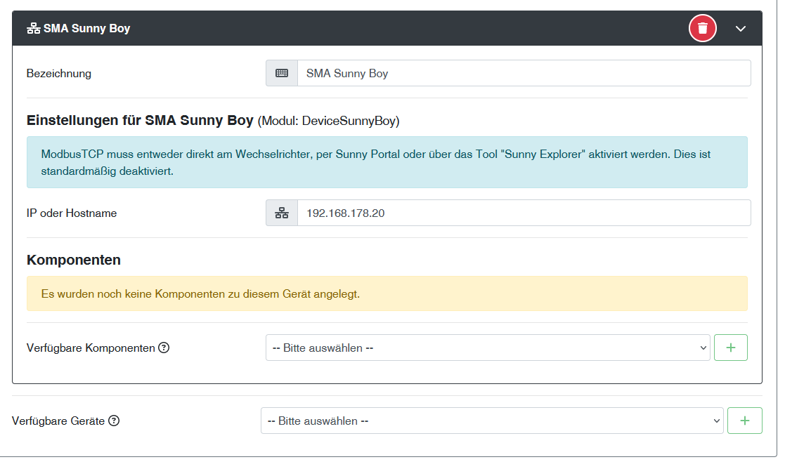

Habe die Einstellungen für das von openwb gekaufte EVU Kit gemacht (siehe Anhang) und gespeichert. Nach dem Speichern habe ich das evu kit wieder aufgerufen. Die eingegeben Daten fehlten. Siehe Anhang. Das gleiche passiert auch bei meinem Wechslerichter von SMA.Es ist ein SMA Tripower10. Dann wollte ich das ganze System zurücksetzten aber es fehlt der Menüeintrag Sicherung / Wiederherstellung Im Log steht auch nichts. Kann mir jemand weiterhelfen?

Du musst auch den großen grünen Plus-Button anklicken, um eine Komponente zum Gerät hinzuzufügen. In den Videos wird das sehr ausführlich beschrieben.

Hallo und Danke für die Info.
Habe mir die Videos angeschaut und genau den selben Weg beschritten.
Dennoch werden die eingegebenen Werte Verfügbare Komponenten und Verfügbare Geräte nicht gespeichert.
Bezeichnung und IP Adresse werden gespeichert.
Unter Konfiguration - Geräte und Komponenten sieht es wie folgt aus. Wenn ich dann z.B. den SMA wieder aufrufe sind dort die eingegebenen und gespeicherten Werte Verfügbare Komponenten und Verfügbare Geräte nicht mehr vorhanden.

Ich kann keine Komponenten anlegen.
Das was ich unter Komponenten abspeichere wird nicht übernommen.

Du drückst aber schon ganz unten auf der Seite immer auf den "Speichern" Button?
Re: Update von 1.9 auf 2.0 Probleme
Ja, genau so wie im Video beschrieben. Das markierte Speicher drücke ich.
Trotzdem bleiben die Eingaben nicht gespeichert. Habe einen anderen Browser (Chrome) genommen. Da wird folgendes mehr angezeigt.
