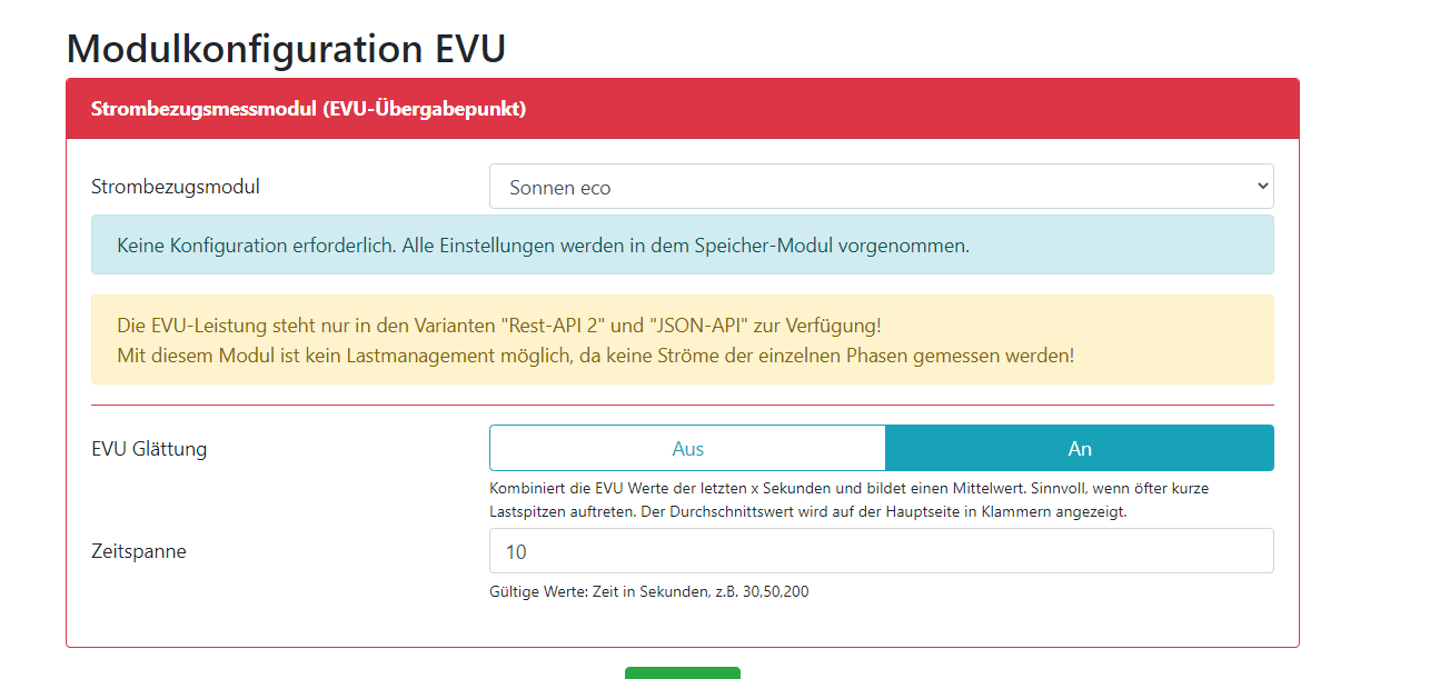

Das steht sogar, ganz offiziell, als Hinweis in der Modulconfig. :(
Danke für dein Interesse!

Dein Problem hat demnach nichts mit der JSON API V2 zu tun.
OpenWB kann sich ja keine Ströme ausdenken. Wenn ein phasenbasiertes Lastmanagement bei Dir notwendig ist, musst Du wohl über eine andere Messeinrichtung nachdenken.
