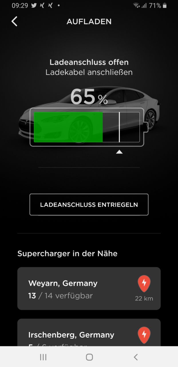

Danke für die schnelle Antwort, der Tesla war gestern lange eingesteckt, geladen wurde aber exakt nichts. Laut der Tesla App ist noch nichtmal ein Stecker eingesteckt.
Timer ist keiner konfiguriert, der sollte sofort loslegen. Da er aber keinen Stecker erkennt tut er natürlich nichts.
Ok, wenn das so ist dann ist die OpenWB ohne die Umschaltoption ja schon die richtige Variante. Schade, dass man dann mit dem Tesla auch nur 3-phasig laden kann.
Mit den Ladepunkten in der Software sind vermutlich "richtige" Hardwareladepunkte gemeint? Eine Option wäre ja, anstatt oder zusätzlich verschiedene zu ladende Fahrzeuge zur Auswahl zu haben, über die dann die Lademodi konfiguriert sind, und bei der Zoe die Umschaltung dann deaktiviert ist. Das Umschalten findet ja sicherlich softwaregetriggert statt?

Abgesteckt war der Tesla aber zwischendurch, oder?

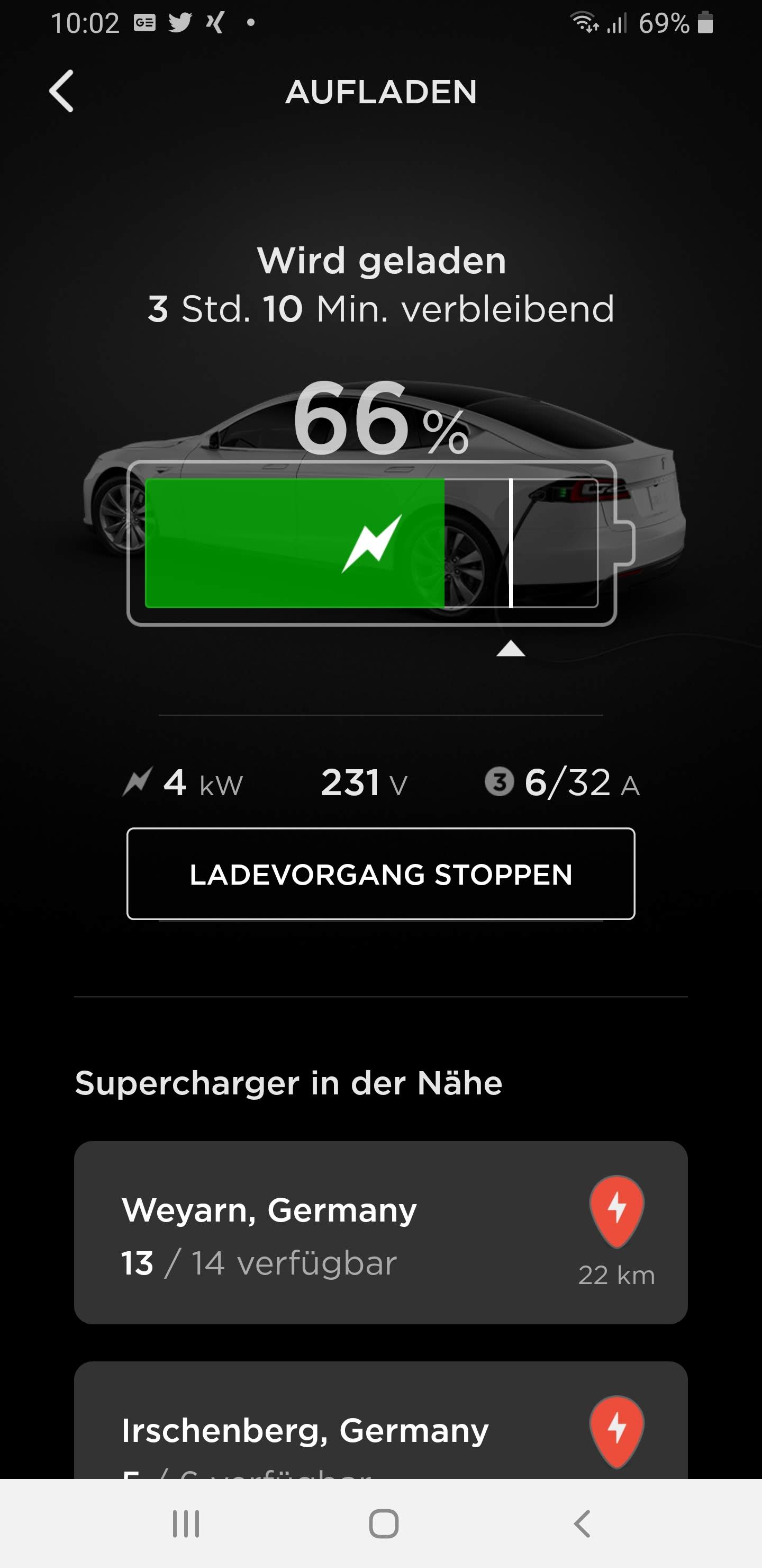

Nur mal zum Vergleich: Wenn der Tesla an die alte Drehstromkiste mit simpleEVSE Elektronik angesteckt wird startet er die Ladung sofort und lädt dann wie gewünscht (hab 6A als Ladestrom im Tesla eingestellt, siehe Anhang).
An der Ladestromeinstellung im Tesla kann es nicht zufällig liegen?

Ja, hatte ihn gestern Abend abgesteckt, bei dem Sauwetter.
Bin alles andere als böse, will nur verstehen was die Probleme sind. Bin zwar fit in Elektronik und mit Linux, aber nicht mit PV und der ganzen Laderei drumherum. Da muss ich noch viel lernen

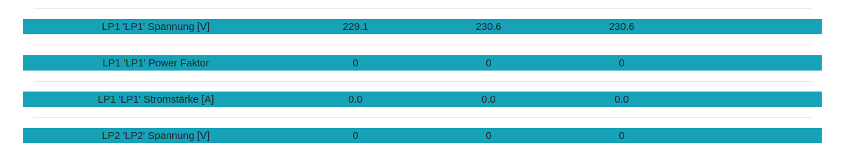

Bitte openWB einmal Neustarten und nochmal Debug Daten senden (mit angestecktem Auto im Sofort Laden).

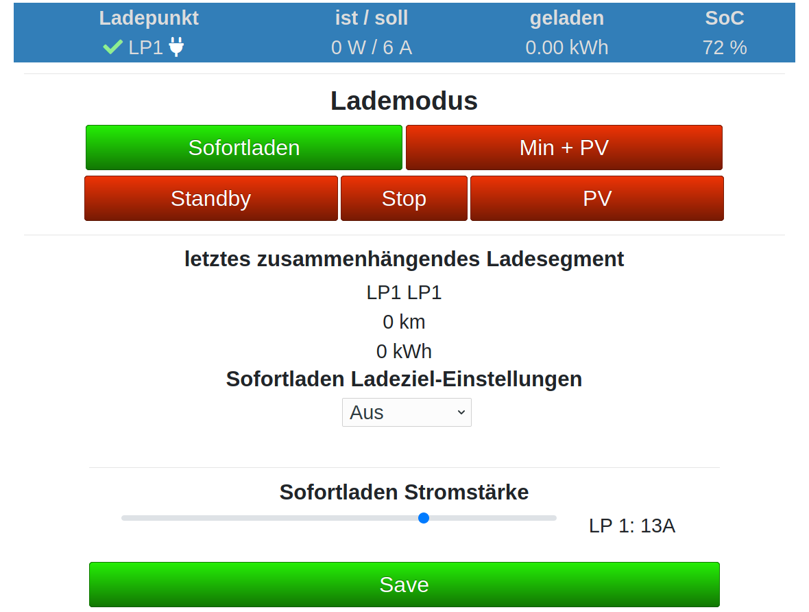

das war wie gesagt nicht böse oder sonstwie gemaeint, sondern eine reine Feststellung. Der Tesla sagt, wie aus dem Screenshot oben ersichtlich ist, nur "Ladeanschluss offen", er erkennt also den eingesteckten Stecker nicht.
Hallo aiole,
er lädt nach wie vor gar nicht, der Tesla erkennt den Stecker/die openWB nicht. Hab leider keinen anderen Wagen zum Testen, da der Renault einen Typ1 Anschluss hat.
Die installierte Version: 1.7.010Stable
Hab die Box fertig als Series 2 Custom bei euch bestellt und letzten Donnerstag geliefert bekommen.
Freitag dann montiert. Im Nachhinein möchte ich obigen Verbesserungsvorschlag relativieren, da offenbar während der Installation das falsche PDF zur Hand war. Hab mich noch über die seltsamen Tabs zur Befestigung gewundert, dabei sind die in der Installationsanleitung hervorragend beschrieben. Schande über mein Haupt.
So ein QRCode mit Link auf das richtige PDF wäre für Hudler wie mich schon die Lösung.
Ansonsten gibt es ja nicht viel zu machen, Box hinschrauben, 5x10qmm Verlegen und die Daumen brechen beim Anschließen, gut ist es.
Sofortladen angewählt (Stecker ist schon im Wagen), RFID hingehalten, er sagt nur "ist: 0W / soll: 6A" (siehe Screenshot).
Seltsam, dass er auch 6A soll sagt, wo der Strom doch auf 13A eingestellt ist? Der Tesla ist auf 16A eingestellt, bzw. beim Einstecken sagt er erstmal korrekt 32A.
Könnte hier das Problem liegen? Warum erkennt der Wagen die Box nicht?
Vielen Dank für eure Hilfe!
