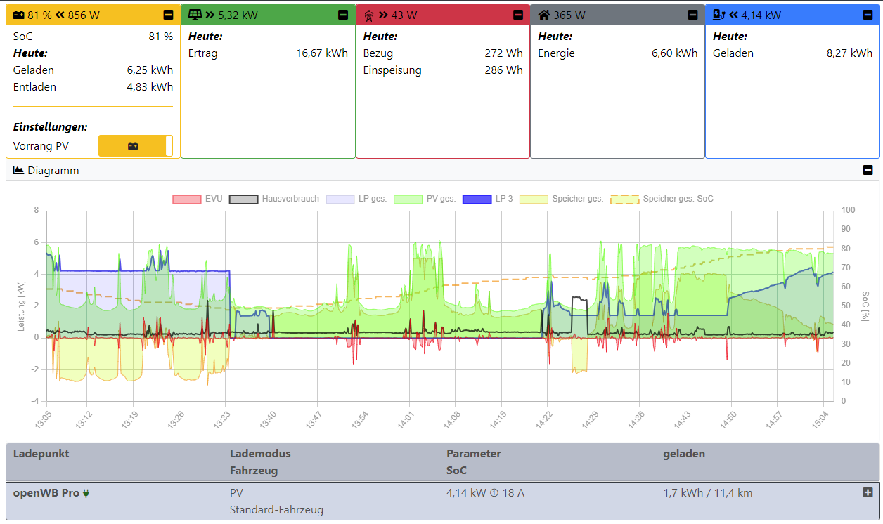

Habt ihr an dem Thema "bei genug Überschuss direkt mit 3p starten" gearbeitet?
Bin auf dem Master (2023-09-27 10:19:20 +0200 [a6d920b94]), der dem Release entsprechen sollte, und musste gerade feststellen, dass die Ladung unter PV-Laden direkt mit 3p losging, obwohl zwar genug PV-Leistung auf dem Dach war, aber der Überschuss aufgrund des hohen Hausverbrauches nicht genug gewesen sein dürfte:
Die Umschaltung für PV-Laden steht auf Automatik und ich habe eigentlich keine Entladeleistung angegeben: Hier mal ein Log-Auszug vom besagten Zeitraum:
Ganze Datei:

- Beiträge: 136
- Registriert: Do Mai 04, 2023 7:24 am
- Has thanked: 7 times
- Been thanked: 2 times
Re: Rückmeldungen 2.1.1 Release
Ich habe mal meine 2.1.0-release geklont und die 2.1.1-release per Update eingespielt.
Als Erstes ist mir aufgefallen, daß im Diagramm die beiden Ladepunkt (openWB2dup) und die Summen-Ladeleistung immer noch alle BLAU, also optisch ununterscheidbar geblieben sind.
EVU und ZÄHLER-0 sind auch nahezu gleich ROT
Zuletzt geändert von BJ Axel am Fr Sep 29, 2023 6:49 am, insgesamt 1-mal geändert.

Ich hab noch eine Ergänzung hierzu viewtopic.php?p=93409#p93409 (oWB hält sich nicht an Batteriepriorisierung)
Diesmal bin ich im Master 2023-09-27 10:19:20 +0200 [a6d920b94]
Das Verhalten konnte ich heute wieder beobachten, allerdings im laufenden Betrieb. Sprich: erst war alles super: Prio auf Hausbatterie und selbige wurde mir sehr hoher Ladeleistung geladen. Aber plötzlich übernahm mehr und mehr die Wallbox - als wenn sich die Priorität mittendrin geändert hätte.
Es geht los um 14:49:21: da bricht die Ladeleistung der Batterie plötzlich ein. Aber nicht, weil das BMS sie runterregelt, sondern weil die oWB hochregelt. Das BMS regelt erfahrungsgemäß erst bei ca. 99% runter - bis dahin sind konstante 5kW-Ladeleistung möglich.
Die Einstellungen:
Was mir im Log auffällt, dass es an einer Stelle im Log einen Sprung von einigen Sekunden gibt:
Das die gesamte Log-Datei von dem Zeitraum:
Die Einstellungen:
2023-09-28 14:49:41,002 - {urllib3.connectionpool:452} - {DEBUG:set current cp3} - http://192.168.178.227:80 "POST /connect.php HTTP/1.1" 200 23
Zur Hausakkuprio, siehe auch Nachricht von @Elchkopp:
Ich beobachte ähnliches. Kann es sein, dass die OpenWB nun schneller hochregelt, sobald Strom nach außen geht? Bei der 1.9er war es doch so, dass die Ladestromvorgaben ans Auto nur in 1 A-Schritten gesetzt wurden. D.h. bei kleinen Strömen ins Netz wurde hier nicht gleich das Auto nachgeregelt und die eigentlich schnellere Hausakkuregelung hatte die Chance, wieder nachzuregeln. Wenn nun die OpenWB schneller ist, als der Hausakku, weil sie a) viel feiner regeln kann und b) sie meint, dass der Akku eben den Überschuss, der ins Netz geht, nicht mehr will, dann wäre das eine Erklärung für das Verhalten.
Nur so als Idee, ggfls. kann man hier die Nachregelung des Autos etwas verzögern, so dass man dem Hausakku Chance gibt, zu reagieren.
