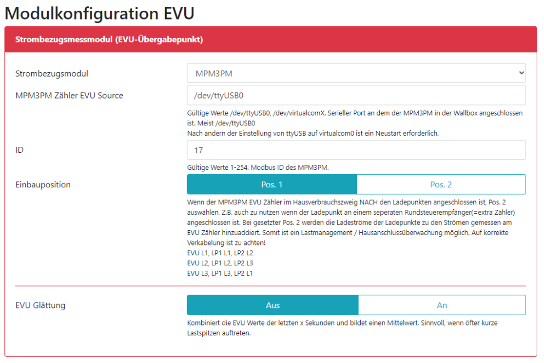

ich habe bei mir heute mal die Version 2.2.1.1 installiert. Bisher war ich noch mit der Version 1.9 unterwegs.
Ich habe in der WB bisher vier MPM3PM Modbus Zähler konfiguriert (1x EVU, 1x PV, 2x Ladepunkte). Diese hängen zusammen mit den beiden EVSE DIN am Modbus. USB1 mit EVU-Zähler, PV-Zähler, LP1-Zähler und EVSE DIN LP1 und USB2 mit LP2-Zähler und EVSE DIN LP2.
Jetzt tu ich mich mit der Konfiguration unter dem Release 2 extrem schwer. Ich habe zwar ein EVU Kit gefunden, bei dem ich die IP angeben kann. Jetzt muss ich hier auch noch den Port hinterlegen. Zudem gibt es keine Möglichkeit, die USB Ports (1 oder 2) zu definieren.
Egal was ich probiere ... er findet keinen EVU Zähler.
Gibt es irgend eine Beschreibung, wie man die Konfiguration der alten OpenWB Bausätze (das waren immerhin die ersten WBs, mit denen hier alles angefangen hat) mit MPM3PM Zählern auf das Release 2.0 hoch zieht?

Anbei die Konfig der bisherigen Box:
Schöne Grüße
Carsten

Ein Direktanschluss der Zähler für PV / EVU an den lokalen Modbus ist nicht vorgesehen (war es aber auch in 1.9 nicht, ging aber konfigurieren).
Die beiden Ladepunkte müssen exklusiv an einem USB - RS485 Adapter hängen. Weitere Modbus Teilnehmer hieran führen zu Konflikten.
Die EVU/PV Zähler werden per Modbus/LAN Konverter angebunden.
Das Stück wird bei aktuell fehlen nehme ich an.

Re: Umstellung einer alten 1.9 Konfiguration auf 2.x
LP1 mit ID 1 und ID 5 (Zähler) an USB 1Wie müsste ich meine bestehende HW verschalten, um diese mit 2.x konfigurieren zu können?
LP2 mit ID 2 und ID 6 (Zähler) an USB 1
USB 2 entfernen.
PV/EVU Zähler per Netzwerk/Modbus Adapter (deiner vom Bild weiß ich nicht ob der geht) angebunden.
Elfin / Protoss bei uns aus dem Shop tut es.
