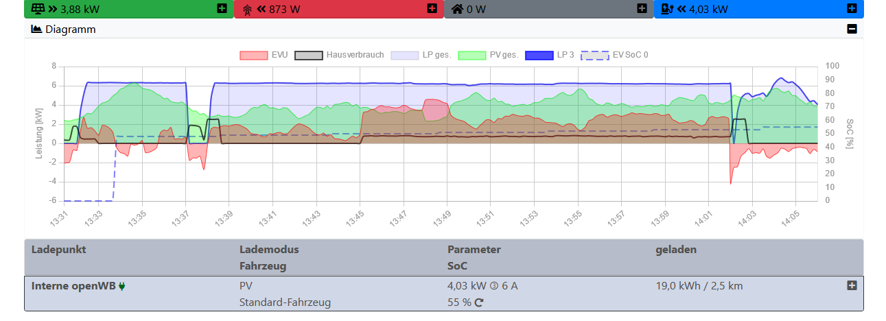

So bin beim Laden und es funktioniert wieder nicht richtig.
Beim PV laden startet er nicht, obwohl über 2KW vom Dach kommen. das ehemalige Mini+PV laden springt auch nicht an. Meldung Einschaltschwelle wurde noch nicht erreicht. (eingestellt 1KW)
beim Sofortladen lädt er nur über 2 Phasen, wenn ich das richtig sehe.
Unter Status bekomme ich beim Zähler eine Fehlermeldung, Hausverbrauch nicht plausibel. Die 2. Phase hat eine negative Ausgabe.
Kurios ist zwischen 10:05 Uhr bis 10:12 Uhr hat er Hausverbrauch angezeigt.

Mir ist jetzt aufgefallen, das die Ladewerte nicht stimmen. Lt. SolarEdge App sind die Werte für den Gesamtverbrauch für das Haus niedriger. Ladeleistung-Hausbrauch würde passen.
Ich habe das Gefühl, das er Hausverbrauch auf die Ladewerte in openwb mit aufaddiert.
Woran könnte das liegen, doch etwas falsch angeklemmt?
Zum Ladebeginn zeigt er mir ja kurz den Hausverbrauch an, geht dann auf Null, weil er dann den Wert Hausverbrauch auf den Ladewert aufaddiert hat.

Jetzt passt es im Moment komischerweise.
SolarEdge zeigt 7 KW Gesamt verbrauch, was Hausverbrauch+Ladeleistung entspricht.
mal sehen, wie lange.

Schalte ich PV Laden, ist das alte Phänomen wieder da.
Ich werde noch verrückt.
