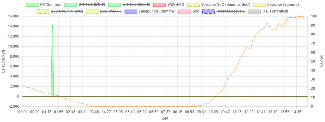

2.
In der Ansicht wird von den Ladestellen nur LPges angezeigt.
LPges stellt die Linie mit der Leistung aber nur sehr schwach dar. Deshalb wäre es schön, wenn der einzelne LP auch wieder zu sehen wäre.

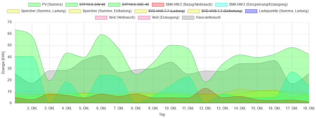

Nicht erst in 2.1.2 B1, sondern auch schon in Release 2.1.1 "verschluckt" sich die Darstellung der Tagesansicht schon mal an irgendwas, obwohl der Pi durchgängig lief, und auch die Monatsdarstellung und auch die "sliding" 2h Stunden-Ansichten an den Tagen keinen Grund zu Beanstandung gaben.
(Wir haben zwei SMA WR, einer davon Hybrid mit BYD Speicher, sowie SMA HomeManager)
Tagesansicht Release 2.1.1
Übersicht Monat Okt
Übersicht Monat Okt
Heutiges &quot;Sliding&quot; Fenster
Heutiges "Sliding" Fenster
Heutige Tagesansicht
Gestrige Tagesansicht
