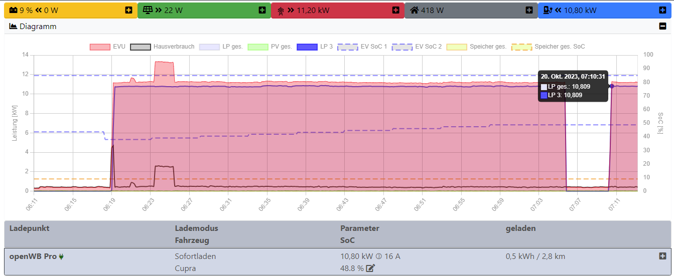

Thema: Auto startet Ladung nicht selbstständig und SoC wird (nicht immer) übernommen
Beim 1. Anstecken heute morgen klappte alles wunderbar: SoC wurde ausgelesen und als ich von PV auf SOFORT umstellte, begann sofort die Ladung und der SoC wurde laufend berechnet.
Dann musste ich das Auto für etwa 5 Minuten abstöpseln.
Als ich es dann zum zweiten Mal angesteckt habe, begann das Auto die Ladung nicht mehr selbstständig. Also die Wallbox bot an, aber das Auto nahm nicht an. Ich habe dann auf STOP gestellt, kurz gewartet, und dann wieder auf SOFORT umgestellt. Und auf einmal nahm das Auto den Strom wieder an.
Allerdings: der SoC wurde beim zweiten Anstecken NICHT mehr aktualisiert und verharrt seitdem auf dem Stand nach dem ersten Abstöpseln.
In Status-Log der Pro war der neue SoC dabei übrigens zu sehen: er wurde also korrekt ausgelesen.
Vielleicht könnt ihr anhand des Logs dazu etwas herausfinden...

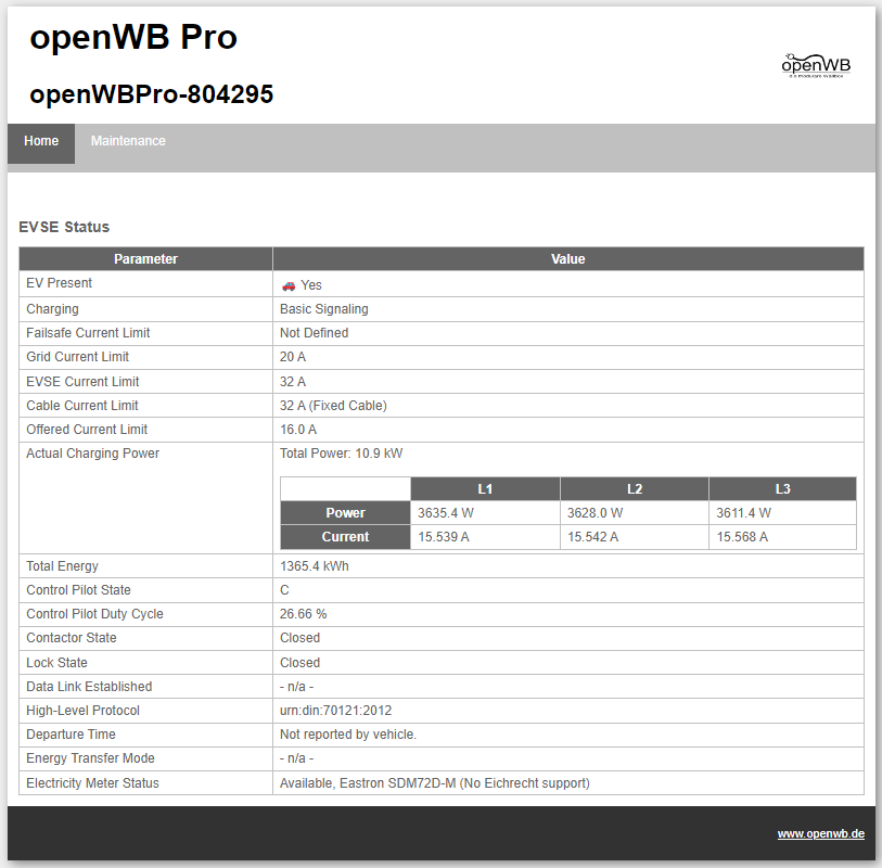

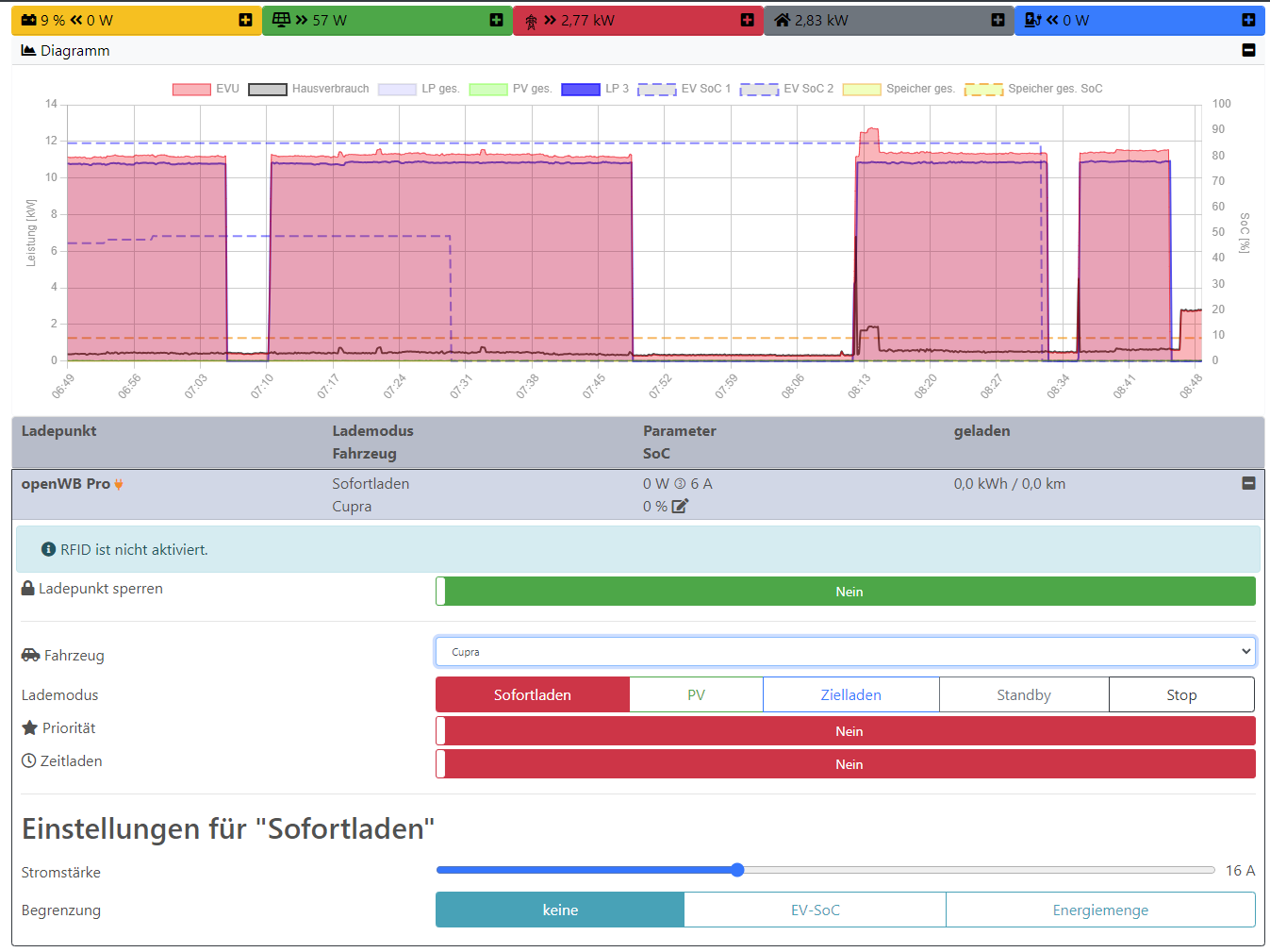

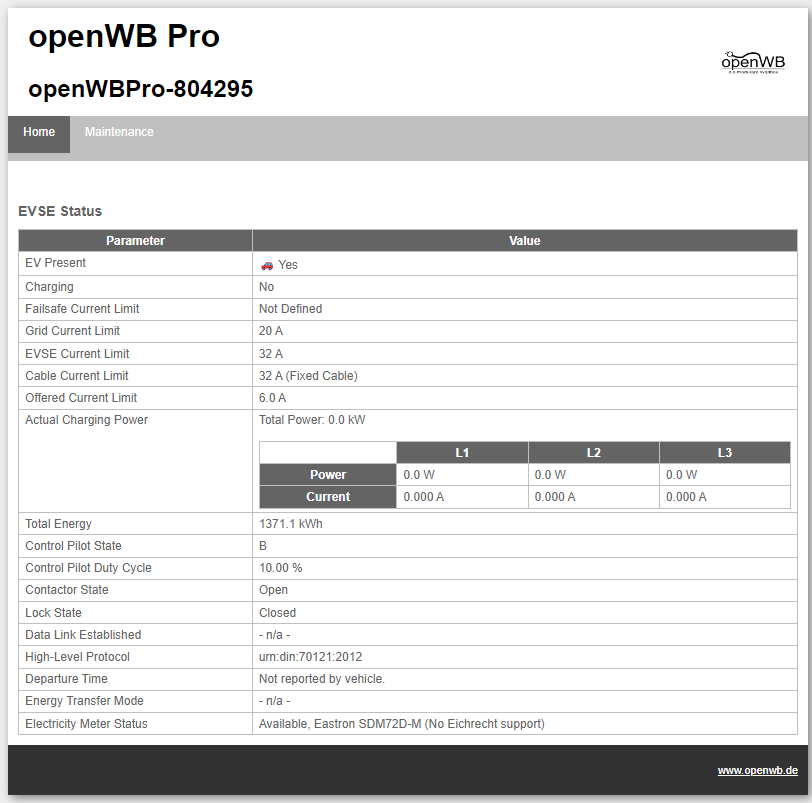

Gerne. Kann es gerade reproduzieren. Also Ablauf wie folgt:
Auto abgestöpselt
Fahrzeugprofil wechselt auf Standard
Manuell auf das Cupra-Fahrzeugprofil gewechselt (was noch auf Lademodus SOFORT steht)
Auto angestöpselt, Ladung wird angeboten, Fahrzeug nimmt nicht an, SoC bei 0%
{"date":"2023:10:20-08:48:27","timestamp":1697784507,"powers":[0,0,0],"power_all":0,"currents":[0,0,0],"voltages":[235.44,234.41,234.3],"frequency":49.94,"imported":1365405,"exported":1082,"plug_state":true,"charge_state":false,"phases_actual":0,"phases_target":3,"phases_in_use":3,"offered_current":6,"evse_signaling":"basic+fake_highlevel_dc","v2g_ready":0,"soc_value":70,"soc_timestamp":1697777241,"vehicle_id":"00:7D:FA:06:FF:2B","serial":"80xxxx"}

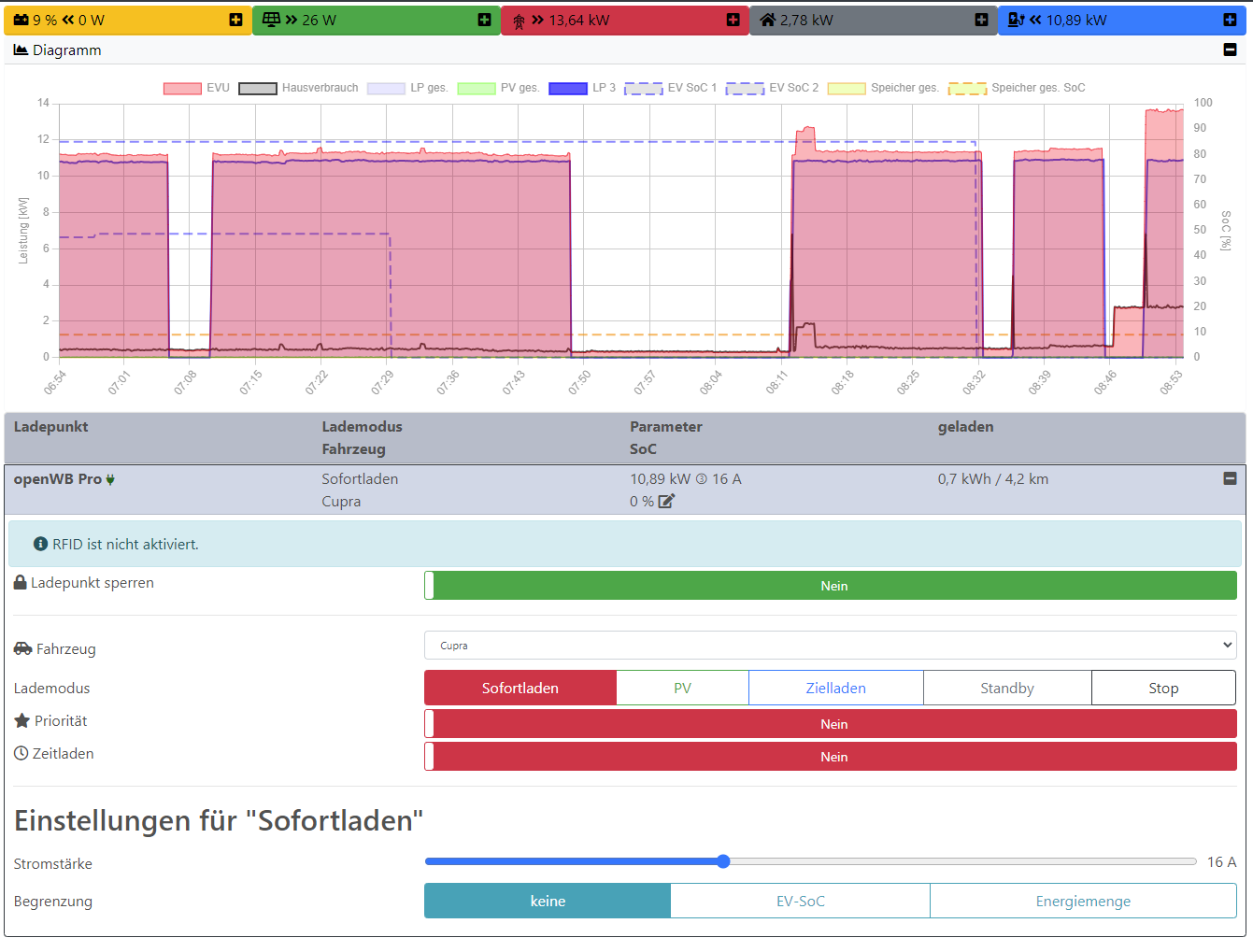

Kurz Lademodus auf STOP und dann auf SOFORT, Ladung startet:
Log-Datei:
Auszug2.txt
(334.53 KiB) 132-mal heruntergeladen

Elchkopp
Beiträge: 919
Has thanked: 26 times
Been thanked: 79 times
Re: Rückmeldungen 2.1.2 Alpha 2
Beitrag von Elchkopp »
Tatsächlich ändert sich der Control Pilot State von B auf C - nur durch das Umstellen des Lademodus von SOFORT auf STOP und wieder auf SOFORT :shock: (am Auto habe ich in der Zeit nichts geändert. Also Auto angestöpselt, abgeschlossen und gut ist).
Und wie schon mal erwähnt: im Modus "PWM" habe ich das Phänomen nicht.
Hoffe, die Logs und Screenshots helfen Euch weiter...

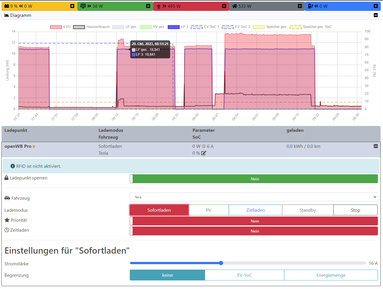

Den Tesla (Model 3) bekomme ich so übrigens nicht mehr zum Laden, auch nicht nach dem Umstellen des Lademodus von SOFORT auf STOP und zurück auf START:
Statusmeldung der Pro:
{"date":"2023:10:20-09:37:26","timestamp":1697787446,"powers":[0,0,0],"power_all":0,"currents":[0,0,0],"voltages":[233.64,234.59,233.75],"frequency":50,"imported":1371117,"exported":1082,"plug_state":true,"charge_state":false,"phases_actual":0,"phases_target":3,"phases_in_use":3,"offered_current":6,"evse_signaling":"basic+fake_highlevel_dc","v2g_ready":0,"soc_value":57,"soc_timestamp":169777994,"vehicle_id":"98:ED:5C:C5:68:C7","serial":"804295"}

Könnte sein das deinem Fahrzeug die Pause nach FahrzeugErkennung nicht reicht und das dann nochmal initiiert werden muss damit er dann lädt.
Elchkopp
Beiträge: 919
openWB hat geschrieben: Fr Okt 20, 2023 9:26 am Könnte sein das deinem Fahrzeug die Pause nach FahrzeugErkennung nicht reicht und das dann nochmal initiiert werden muss damit er dann lädt.
Meinst Du bezogen auf den Tesla oder den Cupra?
Was soll/muss ich tun bzw. wie kann ich das erneute initiieren anstoßen?

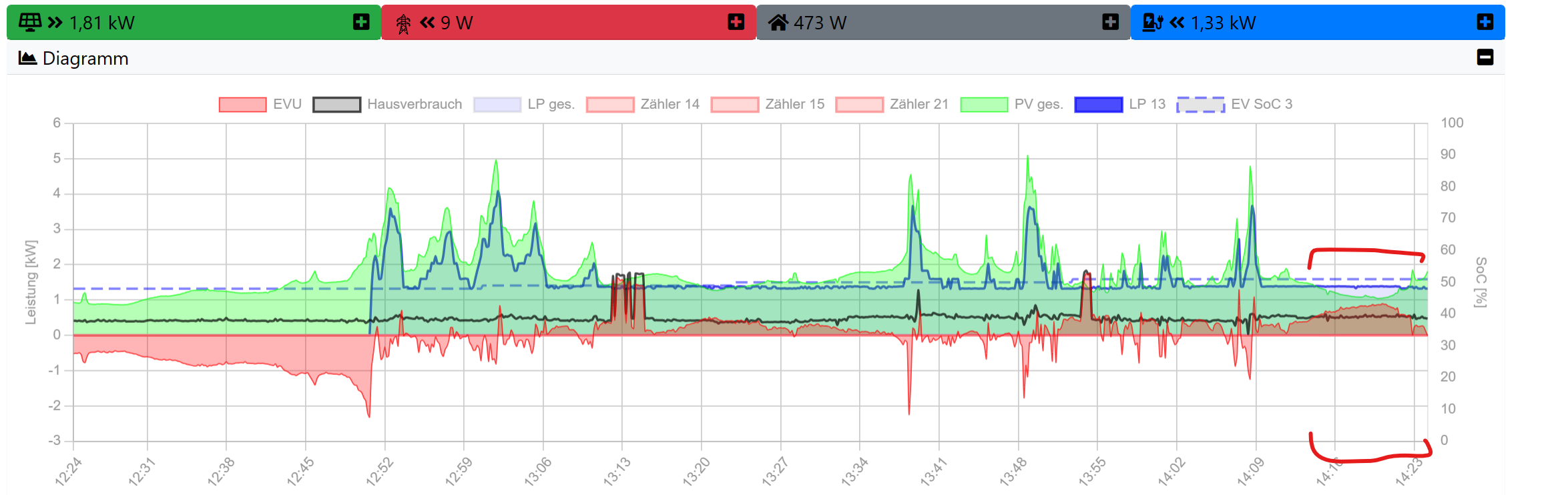

hm, also das Abschalten nach Abschaltverzögerung klappt leider immer noch nicht. Die Fehlermeldung zum timecheck ist zwar verschwunden, aber die Ladung bleibt aktiv. Eigentlich der Ladevorgang im markierten Bereich spätestens gegen 14:20 mangels Einspeisung gestoppt werden müssen. Die Meldung gab's die ganze Zeit, nur gestoppt wurde nicht.
main (11).log
(92.78 KiB) 128-mal heruntergeladen
