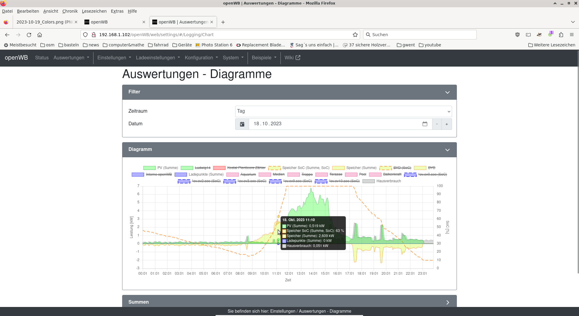

Ich denke, das ist eine falsche Spur. Statt dessen vermute ich, daß es von den genutzten Werten des Kostal abhängt: Bei Kostal Plenticore scheint als PV-Leistung die AC-Ausgangsleistung ausgegeben zu werden.
Daher sieht es in den Diagrammen (der Vergangenheit) so aus, daß bei einer Speicherladung kaum PV-Leistung ansteht. Ich vermute, daß die abgegebene AC-Leistung dem Hausverbrauch entspricht, da die meiste Leistung vom Dach (2,8kW) in den Speicher geht: Wie berechnet colors den Grafen? Ist es so, daß für die Batterieladung PV-Leistung minus Hausverbrauch genutzt wird? Dann käme das hier heraus: Abgegebene AC-Leistung Kostal (PV-Leistung) um 100W, Hausverbrauch um 100W (sinkend mit steigender Leistung Balkonkraftwerk), Batterieladung 2,8kW. Wenn ich die AC-Leistung als PV-Leistung interpretiere und die 2,8kW Batterieladung abziehe, kommen -2,7kW heraus.
Möglicherweise liegt das Problem im Plenticore-Modul und darin, welche Leistung dort verwendet wird.

Re: Colors-Theme 2.0
Der Graph ist ein "Stacked Graph", d.h. für jeden x-Wert im Graph fängt der gelbe Bereich immer da an, wo der graue aufhört. Wenn der Hausverbrauch nun negativ ist, ist dessen Endpunkt oben jenseits der Achse, und der gelbe Bereich setzt dann dort an. Man sieht nur den Hausverbrauch in diesen Fällen nicht, weil er vom gelben Bereich überlagert wird.
zut hat geschrieben: Do Okt 19, 2023 10:15 pm Wie berechnet colors den Grafen? Ist es so, daß für die Batterieladung PV-Leistung minus Hausverbrauch genutzt wird? Dann käme das hier heraus:
