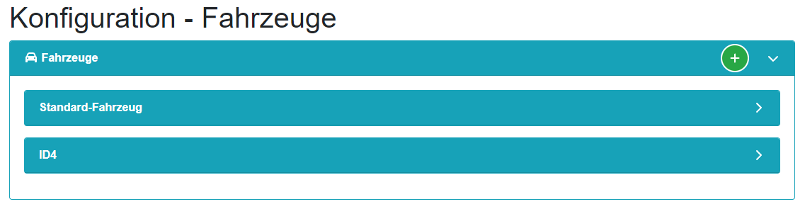

bei mir ist die Software komplett zerschossen (Version 2.1.1 ; OpenWB series 2).
Es fing damit an, dass kein Laden mehr möglich war. Egal welcher Lademodus. Bis vor einigen Tagen funktionierte alles tadellos. Einzige Änderung: Ich habe mein Home Assistant auf ein anderes Gerät verschoben. Vorrübergehend waren beide Geräte im Netzwerk und haben per MQTT die PV- und Batteriedaten an die OpenWB gesendet. Den Fehler habe ich bemerkt und das "alte" HomeAssistant vom Netz genommen. Leider funktionierte weiterhin nichts. Ein Neustart der OpenWB brachte auch kein Erfolg. Nach vielen Rumprobieren wollte ich nun die OpenWB zurücksetzen und die EInrichtung nochmal komplett neu machen. Geräte und Komponenten, Ladepunkte und Fahrzeuge lassen sich jedoch nicht zurücksetzen und auch nicht löschen!
Folgendes habe ich probiert:
1) Wenn ich über die Funktion "Zurücksetzen" die OpenWB auf Werkseinstellungen zurück möchte, starten die OpenWB entsprechend neu. Viele Einstellungen sind auch zurück gesetzt (PV-Laden etc.) jedoch sind die Geräte und Komponenten, Ladepunkte und Fahrzeuge weiterhin vorhanden.
2) Geräte und Komponenten, Ladepunkte und Fahrzeuge manuell löschen. Funktioniert nicht. Es kommen Fehlermeldungen die einen das Löschen unmöglich machen. Ich habe auch sämtliche Reihenfolgen der Löschung probiert.
3) Da 1) und 2) nicht funktionierte habe ich das Image (Software 2.1.1) nochmal komplett neu auf die SD geflasht. Nun würde man eine komplett frische Installation erwarten. Allerdings resultiert das ganze wie unter 1) geschildert. Geräte und Komponenten, Ladepunkte und Fahrzeuge sind weiterhin vorhanden! Offensichtlich sind wesentliche Teile der Konfiguration außerhalb der SD-Karte gespeichert?!
4) Das Image auf eine andere SD-Karte geflasht. Gleiches Resultat wie 3)
5) Wechsel auf aktuellen Master. Ebenfalls ohne Erfolg.
6) wie 4) und 5) aber vor dem Start die OpenWB ne knappe Stunde stromlos gelassen.

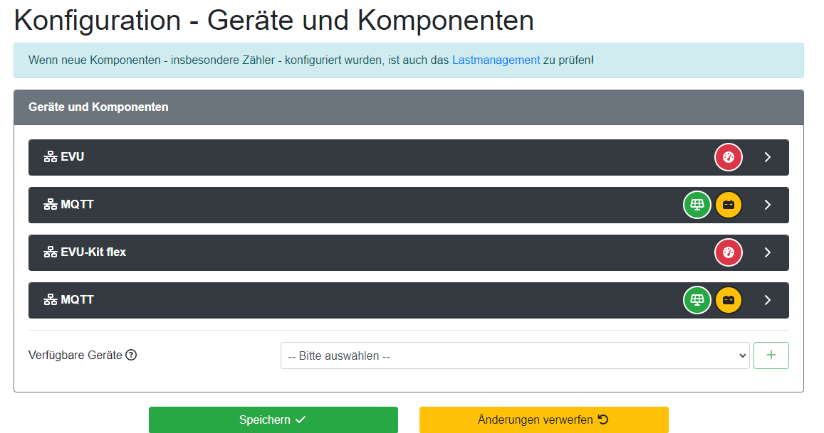

Durch viel rumprobieren sind die Geräte und Komponenten nun sogar doppelt vorhanden: Ladepunkte weiterhin vorhanden: Beispiel für das versuchte Löschen: Bei der Verarbeitung des Befehls 'removeChargepoint' mit den Parametern '[object Object]' ist ein Fehler aufgetreten:

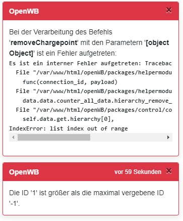

Es ist ein interner Fehler aufgetreten: Traceback (most recent call last):
File "/var/www/html/openWB/packages/helpermodules/command.py", line 123, in on_message
func(connection_id, payload)
File "/var/www/html/openWB/packages/helpermodules/command.py", line 252, in removeChargepoint
data.data.counter_all_data.hierarchy_remove_item(payload["data"]["id"])
File "/var/www/html/openWB/packages/control/counter_all.py", line 315, in hierarchy_remove_item
self.data.get.hierarchy[0],
IndexError: list index out of range
Ich habe nun leider keine Möglichkeit mein Auto zu laden. Daher hoffe ich auf möglichst schnelle Hilfe. Möglicherweise hatte ja jemand schonmal das gleiche Problem. Ein Ticket habe ich bereits erstellt. Allerdings hatte ich da lediglich 500 Zeichen für die Fehlerbeschreibung zur Verfügung.
