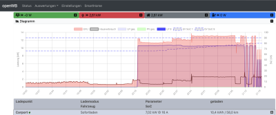

ich haben leider ein Problem bei der Ladung unseres ID.3 im Modus Sofortladen:
Das Fahrzeug startet mit 3-phasiger Ladung und 11kW.
Nach 30-60 Minuten wird die Ladung allerdings beendet und im Minutentakt hin- und hergeschaltet zwischen keiner Ladung und 2-phasiger Ladung mit 7kW (siehe Screenshot).

Die zugehörige Ladekurve sieht wie folgt aus:
Vielen Dank vorab schon einmal für die Unterstützung hier!
