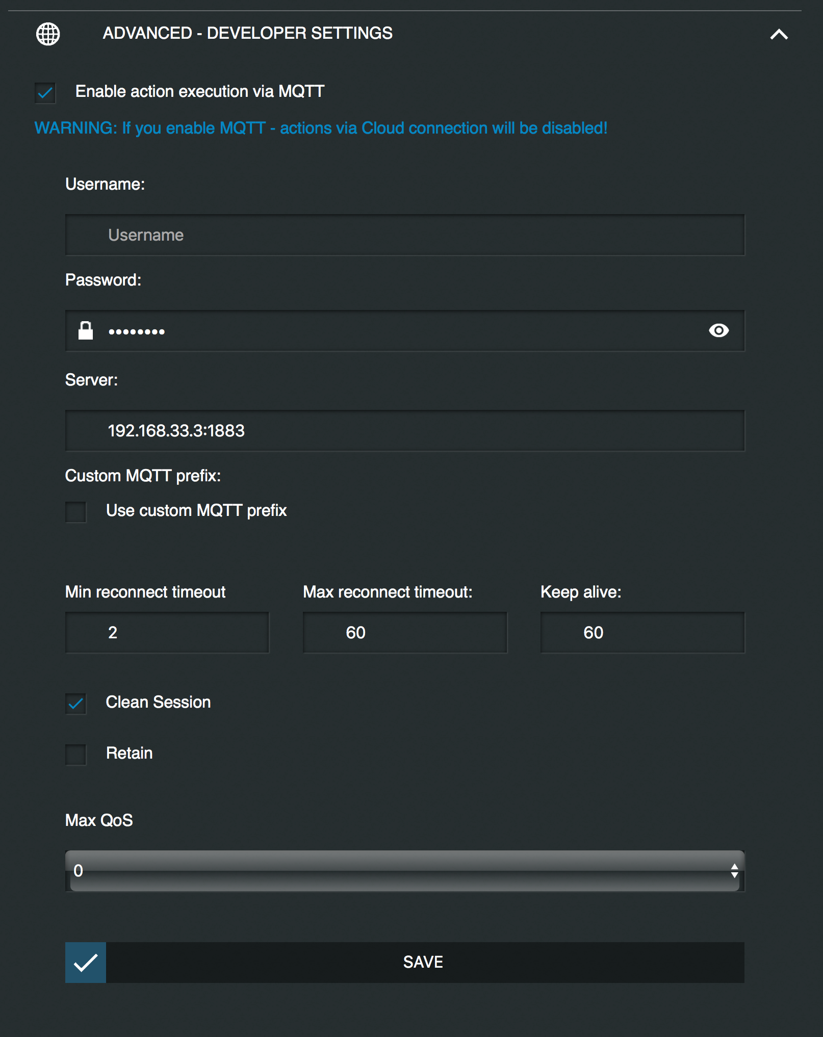

hier noch 2 Screenshots meiner MQTT Einstellungen:

Das geht so nicht.
Wie gesagt, die funktion existiert bereits im Backend, ist aber im Interface noch nicht konfigurierbar.

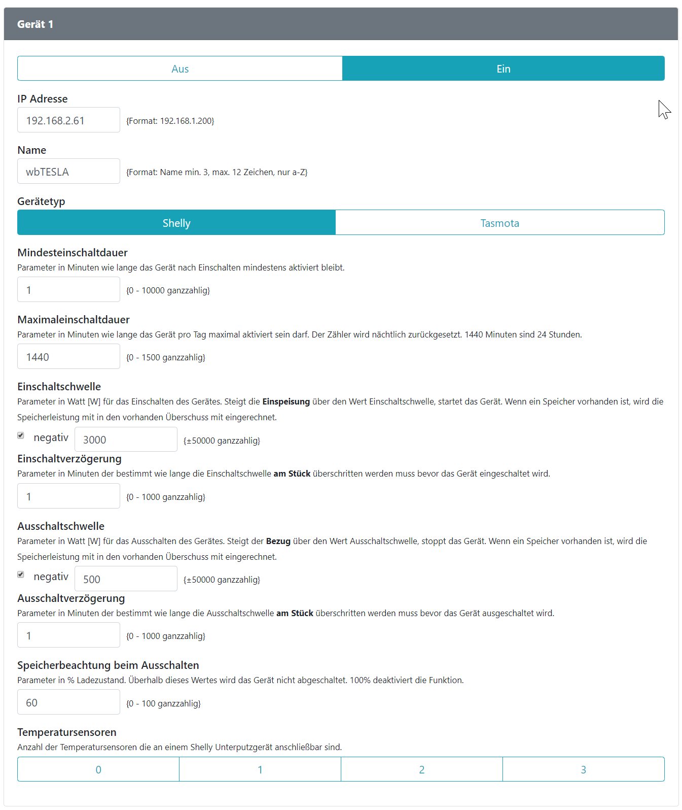

Hallo Zusammen... mit der aktuellen Beta version ist nun ja die SmartHome Beta funktion hinzu gekommen, hierzu vielen Dank...
Ich habe nun versucht die entsprechenden Einstellungen so zu setzen das ich folgendes erreichen möchte.
Anschalten der Shelly sobald mehr wie 3000W von meiner PV Anlage erzeugt wird und mein HausAkku mindetsens 60%SOC hat. Ausschalten soll die shelly sobald der SOC des Hausakkus unter 60% ist.... ist diese Funktionalität so abzubilden? sollte mir der SOC des hausakkus egal sein möchte ich auf jeden Fall einstellen das sobald es zu Netzbezug kommt der shelly abschaltet.
Vielen Dank für eure Hilfe!

Re: Tesla Ladeziegel an Smart Steckdose (AVM Fritz DECT)
Einschalten erst ab SoC x% ist noch nicht implementiert.
Abgeschaltet wird mit der dargestellten Konfiguration wenn der Speicher unter 60 % ist und weniger als 500 Watt eingespeist werden (du hast negativ gesetzt).
Eingeschaltet wird bei dir ab 3000 Watt BEZUG. (negativ gesetzt).
Für die Regelung relevant ist nicht die PV Erzeugung sondern der Überschuss (Speicherleistung - Einspeisung/Bezug).

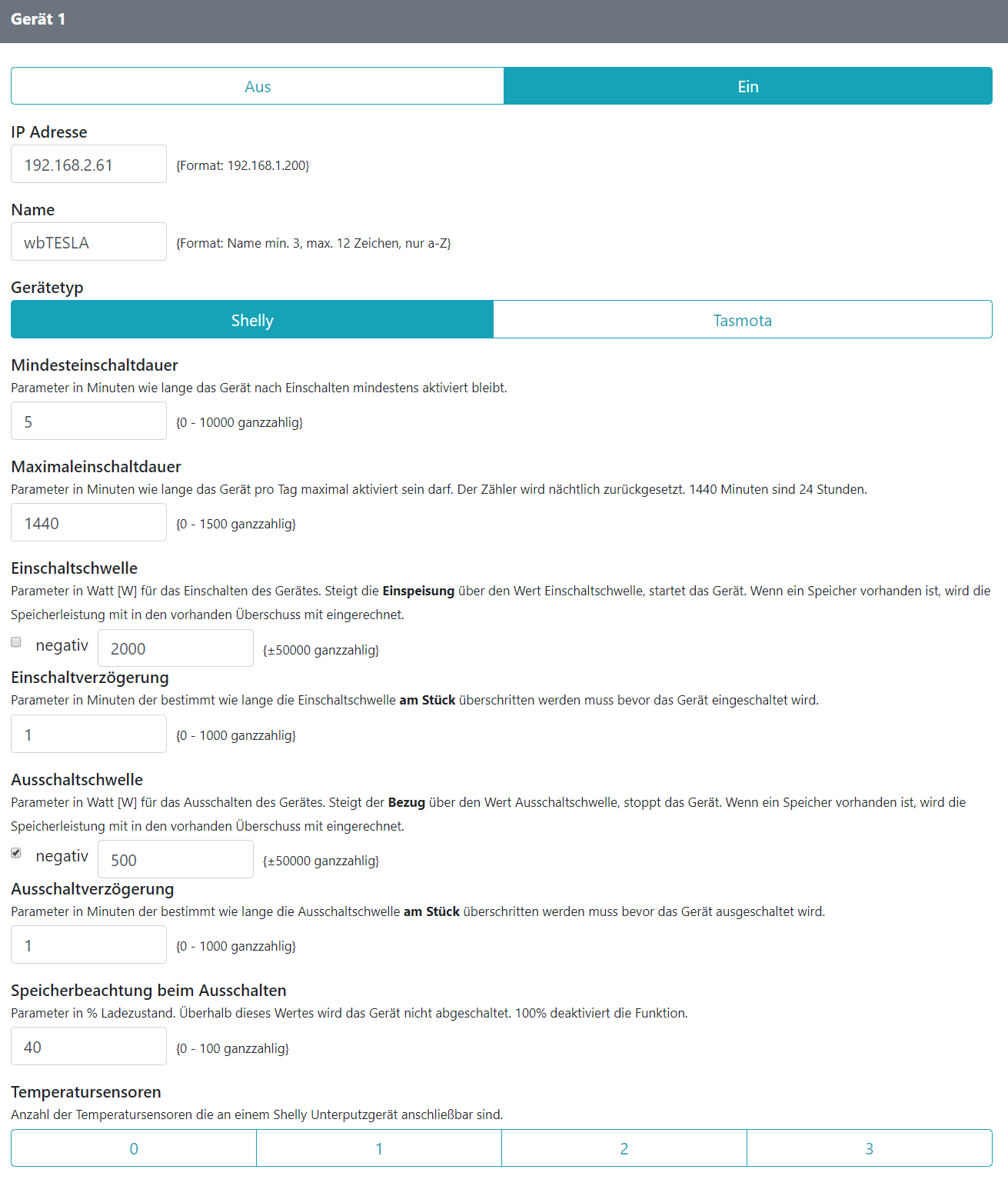

Danke für die wie immer schnelle Rückmeldung.
folgende Werte habe ich nun angepasst, interpretiere ich die Einstellungen so richtig?
2020-05-20 12_58_42-openWB Einstellungen.png (112.89 KiB) 889 mal betrachtet
Sobald es zu einer PV Erzeugung von über 2000W kommt (Einspeisung, oder PV Erzeugung??? da mein Speicher 4,6kw laaden kann macht dies ja einen großen unterschied) wird der Shelly angestellt.
Sollte der Akku unter 40% sein und die Einspeisung nur noch 500w sein wird die Shelly ausgeschaltet. Auch hier ist mir nicht ganz klar wie der Akku beeinflusst, da wenn er lädt ja erstmal die Einspeisung verhindert.
Wenn es trotz Akku über 40% zu Netzbezug kommt (in meinem Fall also bei keine PV Erzeugung und Hausverbrauch größer 4,6kw) schaltet er dann ab?
EVU + Speicher, heißt:
0 Watt EVU, 2000 Watt Speicherladung = 2000 W Überschuss
500 Watt EVU Bezug, 1200 Watt Speicherentladung = - 1700 Watt Überschuss
Heißt der Speicher wird mit eingerechnet, sowohl dessen Ladung ( + = verfügbar ) als auch dessen Entladung ( - 0 = weniger verfügbar )
Nicht solange der Speicher über 40% ist.
