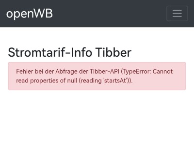

ich möchte gern meinen Tibber Tarif mit der OpenWB (1.9.288) nutzen. Leider bekomme ich den Fehler "Fehler bei der Abfrage der Tibber-API (TypeError: Cannot read properties of null (reading 'startsAt'))" wenn ich die Registerkarte Stromtarif-Info aufrufe angezeigt:

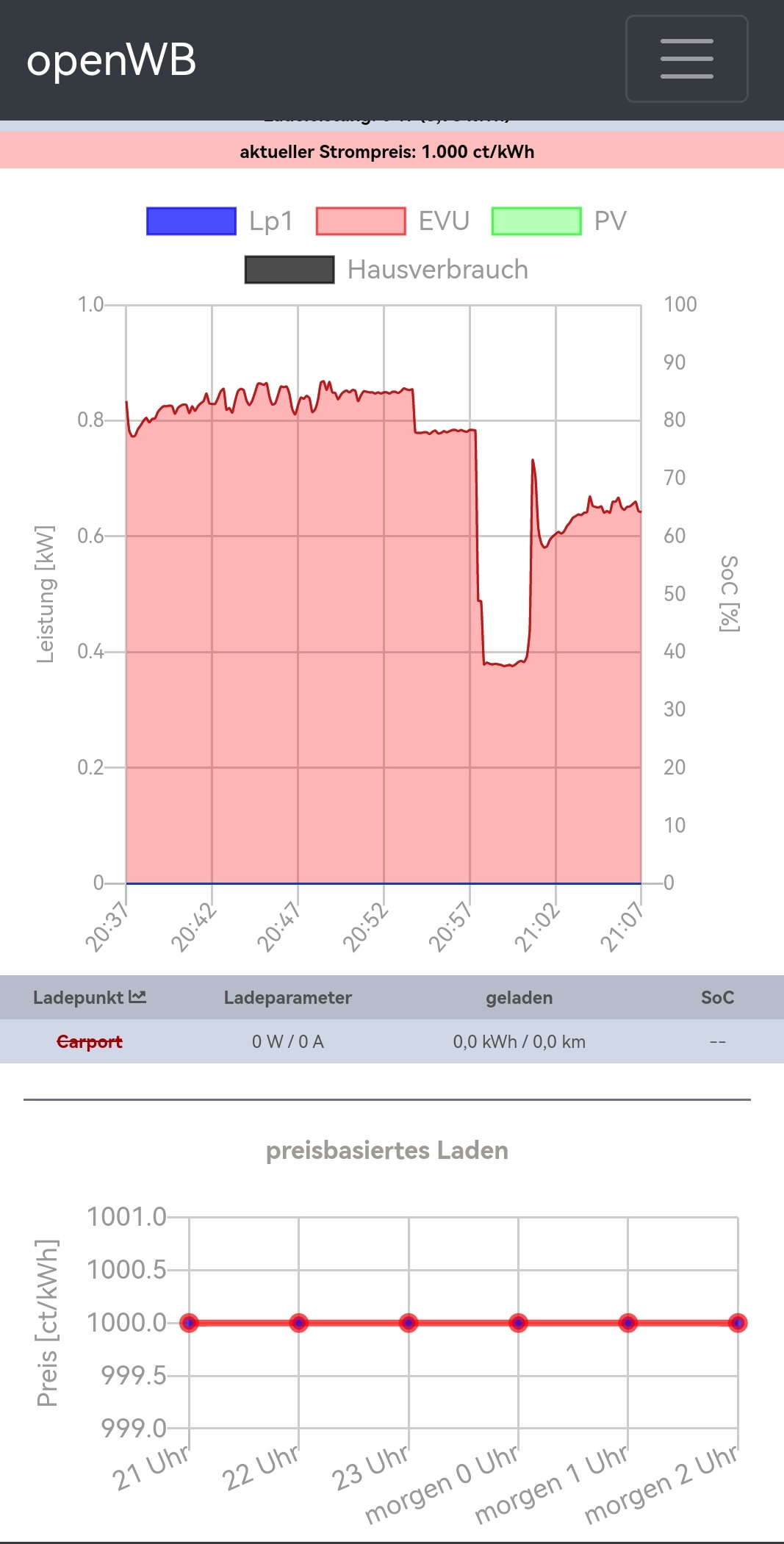

Der aktueller Strompreis wird mit 1.000 ct/kWh angezeigt:

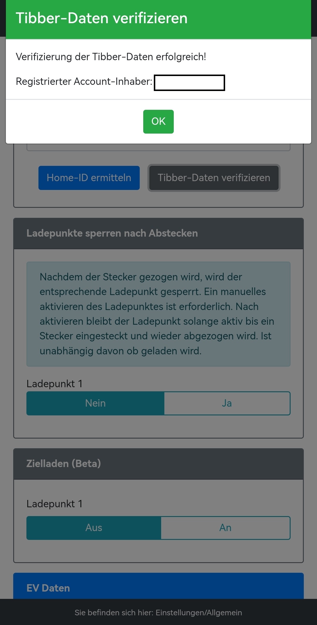

Die Konfiguration hat ordentlich funktioniert:

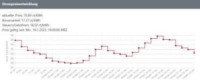

Ich würde mal sagen "Wunderheilung". Habe heute noch mal den Tibber Dienst auf der WB deaktiviert und aktiviert.
Ergebnis:

Moin! Nutzt ihr das noch? Ich wechsle auch gerade zu Tibber und mir wird auch kein Preis angezeigt, obwohl die Daten erfolgreich verifiziert wurden.

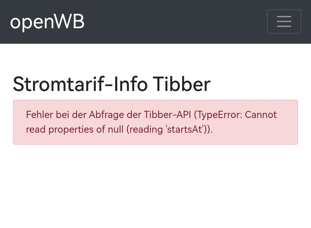

Fehler bei der Abfrage der Tibber-API (TypeError: null is not an object (evaluating 'priceCurrentData.startsAt')).
Als Strompreis wird immer 1,000 ct/kwh angezeigt
