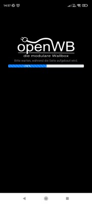

Nun zu dem Punkt, den ich eigentlich los werden wollte: Mir ist gerade aufgefallen, dass beim Laden der Oberfläche die Prozentangabe nicht korrekt ist. Siehe Screenshot anbei.
Installierte Version: 2023-09-27 10:18:20 +0200 [380ac109e] (ich vermute, dass das 2.1.1 Release ist – das steht ja leider nicht dabei...
