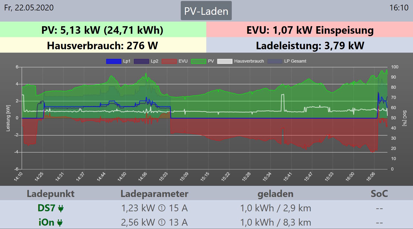

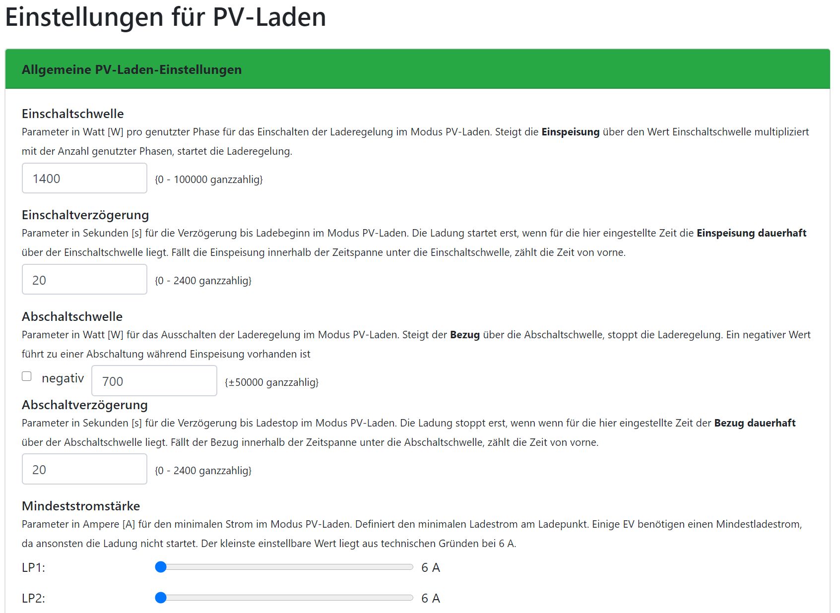

habe gestern die 1.7.430beta drauf gemacht und mal versuchsweise einen zweiten Ladepunkt angeschlossen.
Heute mal zuerst an LP2 den iOn (1-phasig max. 14A) angeschlossen und kurz drauf den DS7 (PHEV 1-phasig 3,7kW)
Eingestellt war folgendes:
Einstellung PV-Laden.jpg (203.12 KiB) 876 mal betrachtet
Dann war ne Wolke da und der Bezug ging über den eingestellten Wert. Beide Fahrzeuge haben abgeschaltet.
Siehe Log.
LP2, Ladung gestoppt
LP1, Ladung gestoppt
Fr 22. Mai 15:04:05 CEST 2020 alle Ladepunkte, Lademodus NurPV. Ladung gestoppt zu wenig PV Leistung: -789
Fr 22. Mai 15:00:35 CEST 2020 alle Ladepunkte, Lademodus NurPV. Ladung geändert auf 6 Ampere
Als dann die Sonne wieder schien, ist die Ladung auch nicht mehr gestartet, auch als weit über 2,8 kW Leistung da war (Einschaltschwelle 1,4 kW x 2 LP). Zu sehen im Bild grob bei 15:42 und 15:55.
Habe dann Versuchsweise mal die Einschaltschwelle auf 400W gesetzt, damit ich (mit 6 Phasen gerechnet) auch sicher drüber komme. Prompt ist die Ladung wieder gestartet. Hab dann im Betrieb wieder auf 1400 gestellt, was kein Problem war. Ladung lief weiter.
2 x Wallbox-Restart.jpg (146.44 KiB) 876 mal betrachtet
Beide Fahrzeuge blieben dauerhaft gesteckt und das Steckersymbol war auch gelb. Auch war 'bekannt', dass nur je 1-phasig geladen wird.
Dass der DS7 nur noch so ne geringe Leistung zog, liegt daran, dass er fast voll war und just runter geregelt hat.
Irgendwo stimmt also die Wieder-Einschalt-Logik nicht.
By-the-way: So ganz kann ich die Logik hinter dem Wieder-Einschalten nicht verstehen. Warum muss denn genug Leistung für beide Ladepunkte gleichzeitig da sein. Könnte man nicht per Definition sagen, dass LP1 immer der bevorzugte LP ist und LP2 ff. später starten, sobald die Summe der erforderlichen Mindestladeströme da ist? Dann wird LP1 eben runter geregelt und beide laufen parallel wieder hoch. Mit der Logik ist es selbst bei 2 1-phasigen LPs schon mal ne ganz schöne Hürde, die nur im Sommer schnell fällt (passende kWp vorausgesetzt).
Alternativ könnte man 'vor' dem LP nen 'Schalter' setzen, welcher LP die Nummer 1 ist.
Natürlich kann ich durch temporäres Deaktivieren eines LP ein ähnliches Verhalten hinkriegen, muss das Ganze aber immer im Auge behalten, um zu sehen, wann ich den LP2 dazuschalten kann. Mit der bestehenden Logik wird u.U. ganz schön viel Leistung 'verschenkt'.
Könnte man im aktuellen Theme (finde ich sehr gelungen!!) nicht analog zur PV-Anzeige die Summen anzeigen. Dann hätte man auf einen Blick alles zusammen. So muss ich in die Tagesansicht wechseln, um zu sehen wieviel eingespeist bzw. im Haus / LPs verbraucht wurde.

Wenn wieder eingeschaltet werden sollte - aber nicht wird - bitte mal in dem Moment Debug Daten senden.
