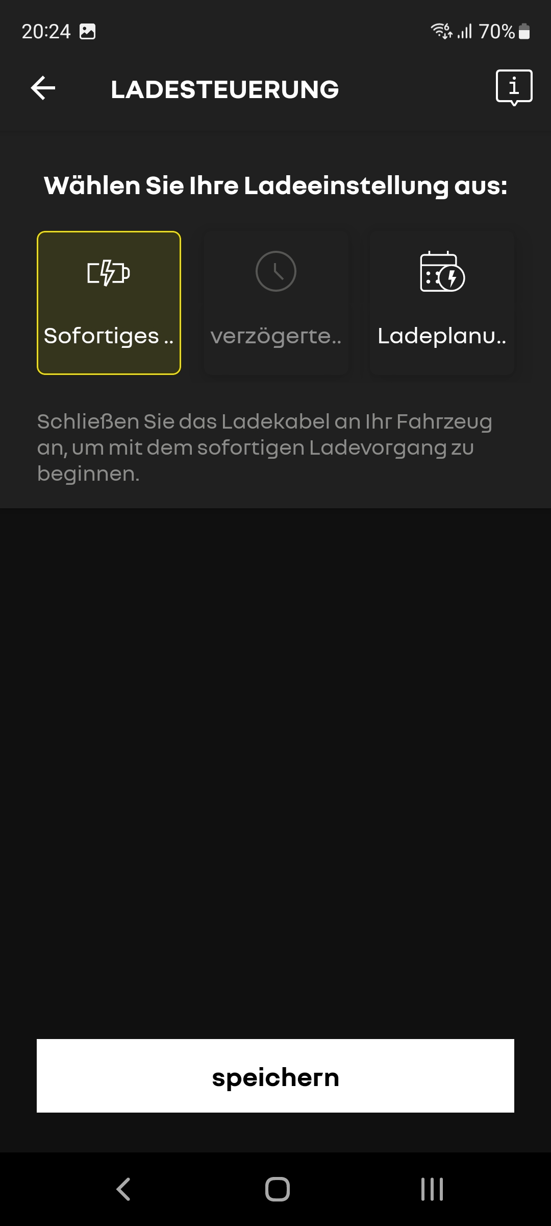

Keine Ahnung ob es schon bekannt ist, aber wenn unser ZOE an der OpenWB hängt und nicht laden will, dann öffne ich die Renault APP und klicke einmal dort wie im Bild auf speichern und der ZOE fängt sofort an zu laden, eventuell nutzt die Info um das auch in der openWB zu integrieren.

Wurde das eingebaut? Bei mir habe ich das noch nicht bemwerkt das es funktioniert, ich mache das weiterhin händisch.okaegi hat geschrieben: ↑Do Mär 30, 2023 8:06 pm ist bekannt,Korrektur unterwegs
https://github.com/snaptec/openWB/pull/2671

Läuft unter openwb 1.9, es müsste logs auf der ramdisk haben...

Ich bin bei 2.0 unterwegs.
