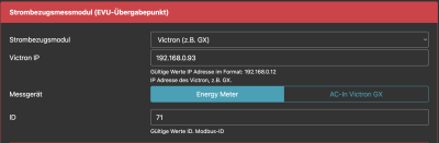

Genau. Hier mal die Bilder von der Konfig - ist absolut foolproof.
Ist genau die ID, die man auch der Victron-Software untergejubelt hat. Verwenden ja vermutlich alle das gleiche Github-Repository als Treiber.
Die Stabilität der ganzen Sache ist eine andere Sache, aber dazu habe ich im Victron-Forum ein Script veröffentlicht, welches den Fronius-Treiber überwacht und durchtritt, sobald der hängenbleibt. Passiert so alle 2-3 Wochen mal.
