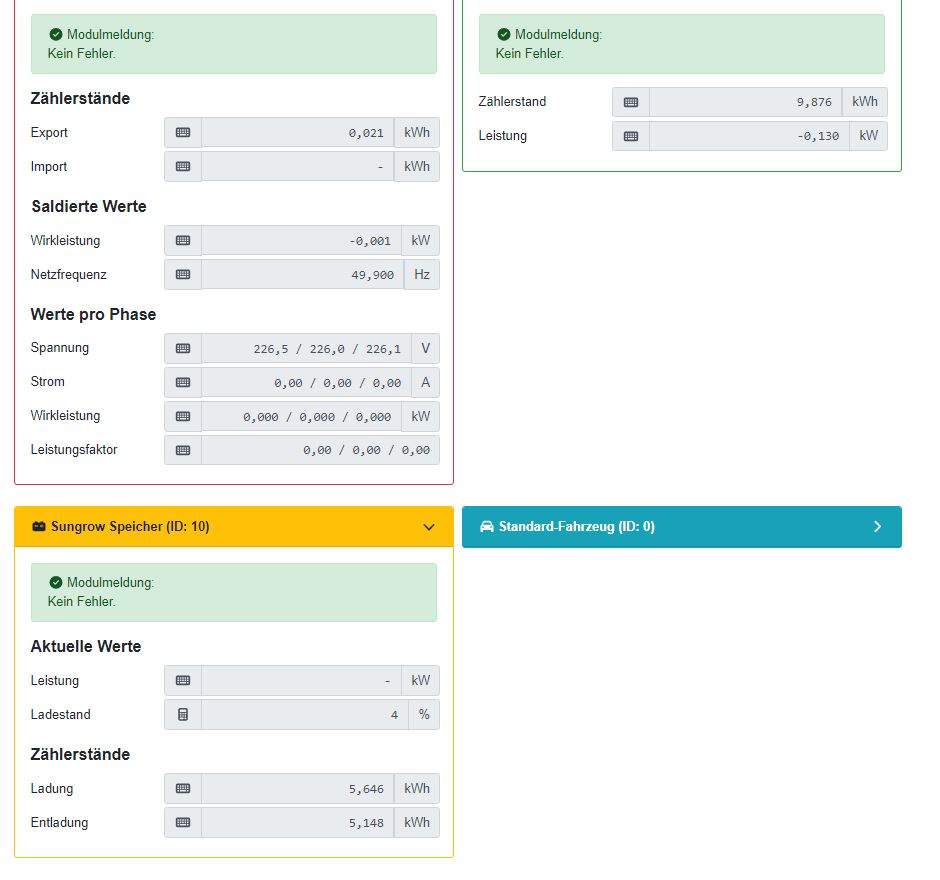

Re: Sungrow EVU liefert keine Stromstärke, SW2
Ich hab auch einen SH10RT. Also wäre diese Darstellung normal und richtig? Aktuell noch keine PV Leistung. Ladestand der Batterie stimmt. Die war gestern auch schonmal voller.
Hab bisher das E-Fahrzeug noch nicht testen können ob ich so mit Überschuss laden kann.
