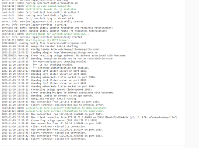

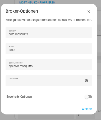

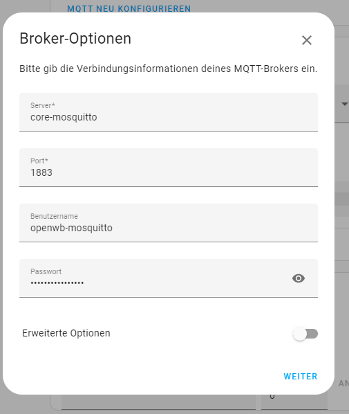

Hallo Jürgen,

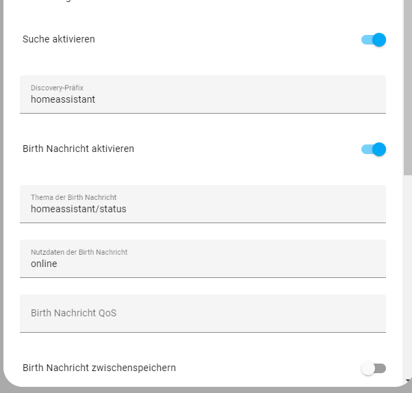

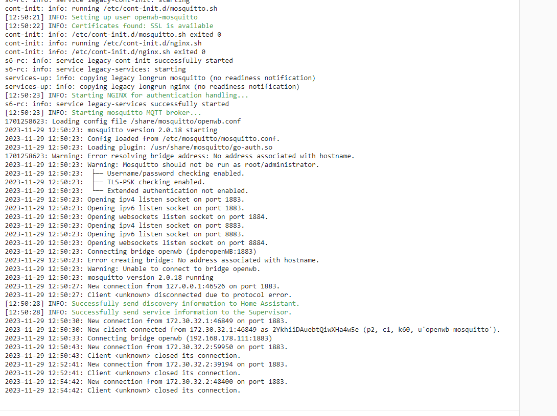

hab ich angepasst und folgendes im Log:
nachdem ich das Adon neu gestartet habe gehe ich in den Broker.. da weiß ich nicht genau ob der richtig konfiguriert ist? siehe Bilder
Vielen Dank für den Support!!!

Ich bin da auch absoluter Anfänger, aber ich hab es (bis auf jetzt die Änderung mit den Topics) streng nach Anleitung auf Github gemacht.
Du hast da einen anderen User angegeben. Hast du den denn (mit den entsprechenden Rechten) auch angelegt und stimmt das Passwort?

Re: Homeassistant mit mqtt
Bin ja auch kein Profi, aber schau dir mal dein oben verlinktes Logfile nochmal an..
Da steht:
ipderopenWB:1883
Da musst du natürlich im Config File die IP deiner OpenWB eintragen.
Da steht:
ipderopenWB:1883
In deinem obigen Log war die IP aber nicht drin.
Was sagt das log denn jetzt?

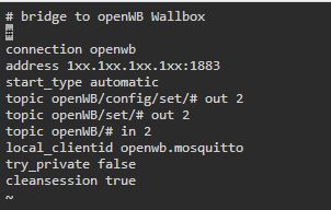

ich hatte ja damals das ganze über HomeAssistant und das mqtt Addon gelöst. Ich habe meine Heimnetz etwas abgeändert und nutze nicht mehr das Addon, sondern der mosquitto läuft jetzt eigenständig. Dank @Heavendenied läuft das auch jetzt mit der richtige Konfig (bzgl. set). Danke hierfür!

ACHTUNG! Hier die Config verwenden, die heavendenied gepostet hat!

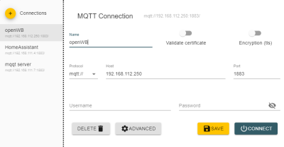

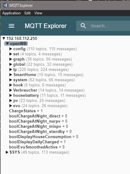

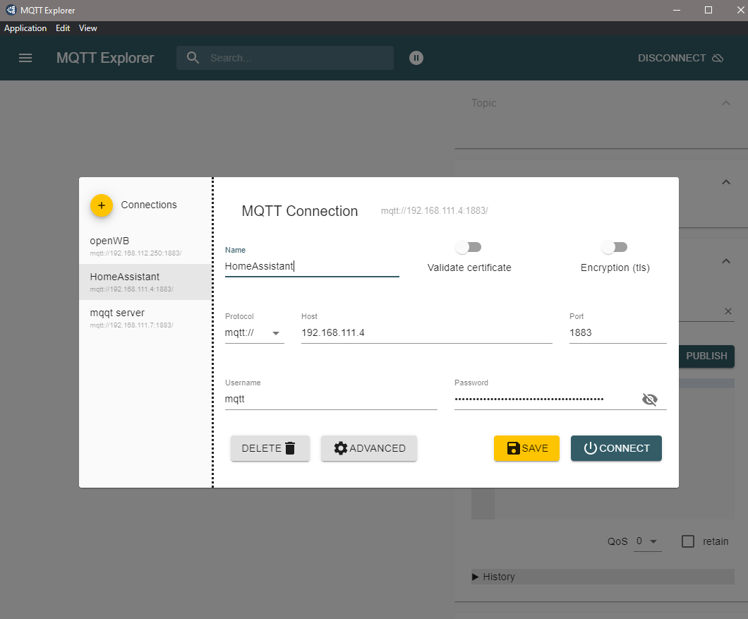

Richte dir im mqqt explorer mal zwei Datenverbindungen ein und schaue, was da kommt: Hier natürlich die IP Adresse deiner OpenWB eintragen. Wenn du dich dann mit der OpenWB verbindest, müsste das so aussehen: Erst wenn das funktioniert, gehen wir auf den mqqt Server in HA. Dazu klickst du auf dem zweiten Bild oben rechts auf Disconnect und dann oben links auf "+ Connections" Auch hier musst du die IP Adresse UND den Benutzernamen ändern. Mein Benutzer in HA war mqtt. Wie lautet deiner? Nicht das hier schon ein Problem existiert. Verbinde dich dann mit HA und schaue, ob es klappt. Kannst du dich Verbinden und wenn ja, was siehst du? Siehst du nur $SYS, oder auch openWB?
Sag Bescheid ob bis hier alles geht und was du siehst, wenn du dich auf den mqqt Server auf dem HA verbindest.

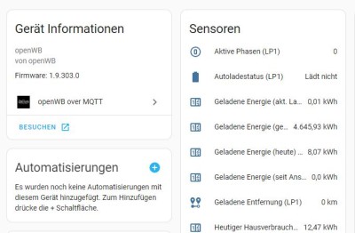

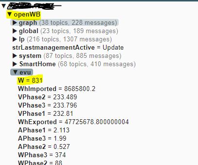

ich quäle mich schon länger mit Home Assistant und der Integration der OpenWB rum und habe nur teilweise Lösungen gefunden.
Ziel soll sein, auch die PV-Daten aus der OpenWB an den Home Assistant zu übergeben. Leider funktioniert dies nicht.

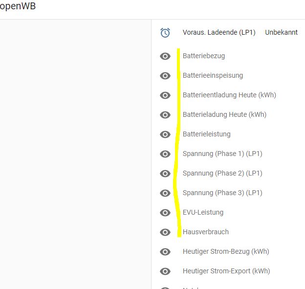

Aktuell läuft der Mosquitto broker mit folgender Konfiguration von @Heavendenied : Per MQTT Explorer sehe ich die Werte der OpenWB bereit auf dem Home Assistant: In der HACS OpenWB over MQTT sehe ich die ersten Werte meiner OpenWB: aber es fehlen die gewünschten Daten vom Wechselrichter: Könnt ihr mir einen Tipp geben wo es bei mir hängt?
