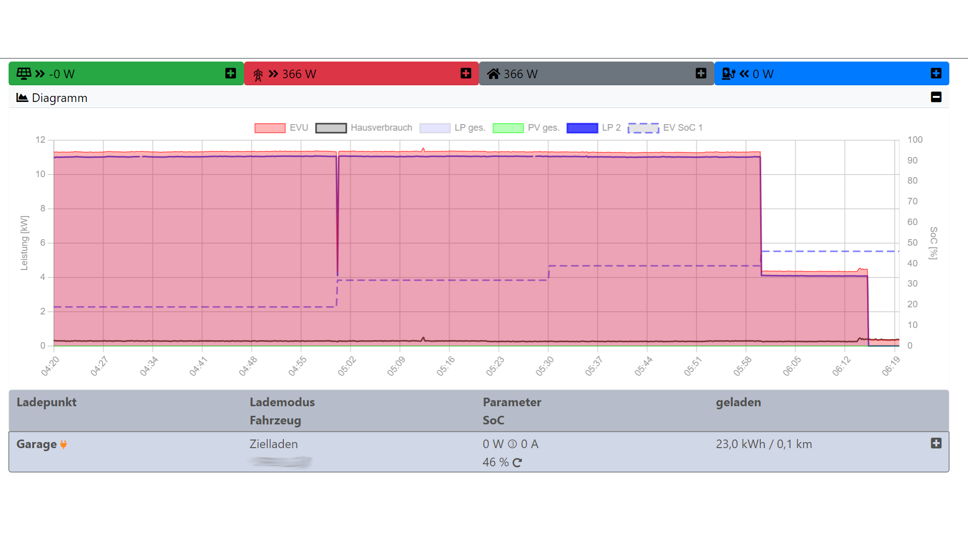

Aktuellste Version.
Gestern Zielladen getestet. (Täglich 5:59 Uhr)
1. Ladung beginnt schon gestern. (Hätte heute beginnen sollen)
2. Ladung beginnt beim EV6 nur 1-phasig (In den Zielladeneinstellung auf Automatik. Habe kurz aus maximal gestellt und danach erfolgte die Umstellung von 1-phasig auf 3-phasig zurück auf automatisch wurde jedoch wieder 1-phasig zurückgestellt) Kann also nicht am Auto liegen.
3. SOC wurde nicht aktualisiert. (Nach manuellem anschieben heute morgen wurde dieser aktualisiert)
Ladung gestern. (Spitze ist kurz von automatisch auf Maximum gestellt worden)
Heute geladen.
SOC Einstellung „Aktuallisierung“ ist eigentlich richtig.
