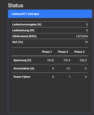

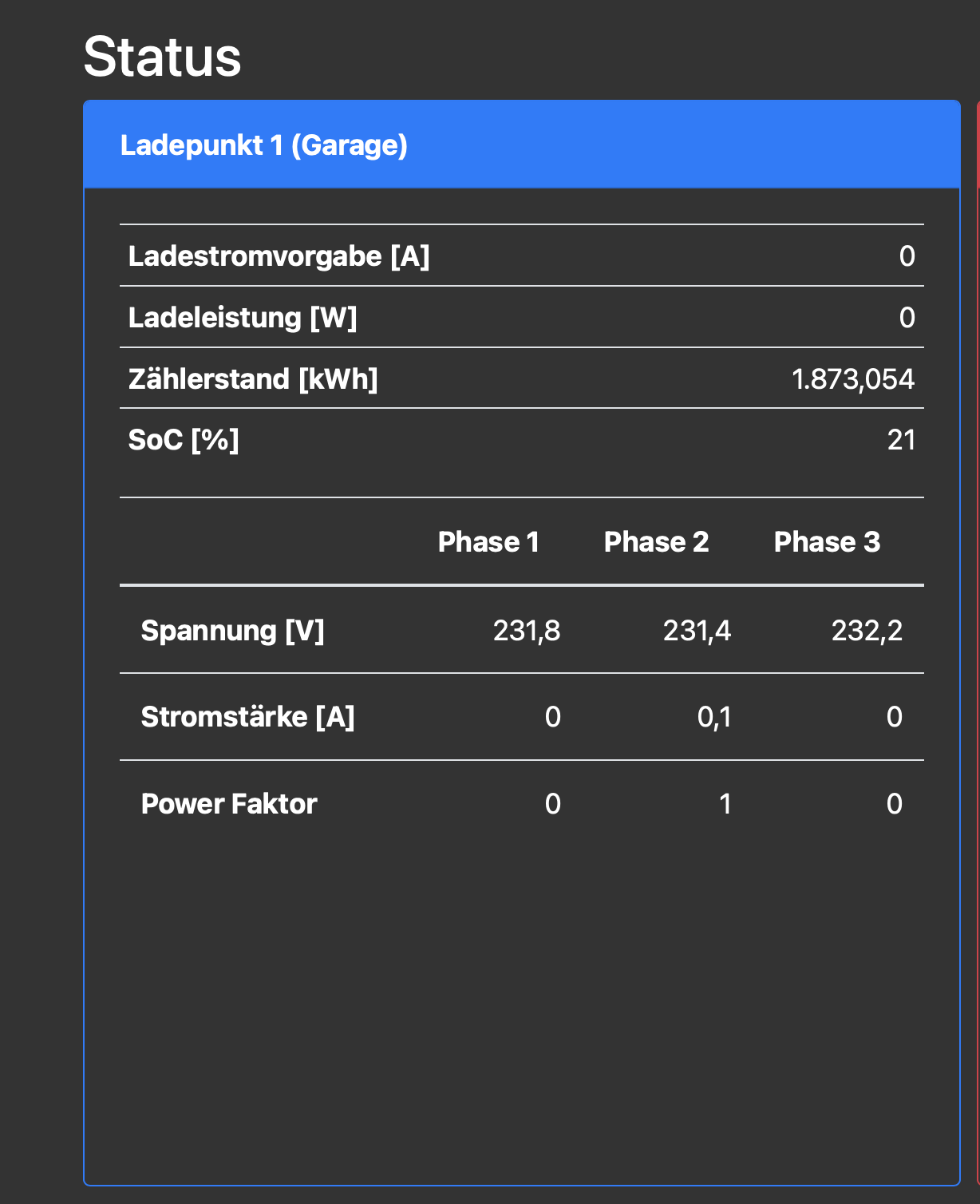

Auch bei mir seit 3 Tagen Verbrauch ohne angeschlossenes Fahrzeug. Verbrauch ist nicht kontinuierlich, aber hin und wieder wird für einige Sekunden Wert von 10-20 W angezeigt. Pro Tag summiert sich das bisher auf ca. 70Wh. Stromfluss wird im Statusmonitor währenddessen immer nur auf Phase 2 angezeigt (siehe Screenshot). Sieht aus wie ein Leckstrom. . SW ist 1.9.299.4 und seit April unverändert. Haben noch mehr dieses Problem oder ggfs. einen Fehler gefunden und gelöst?

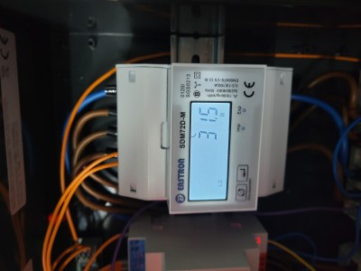

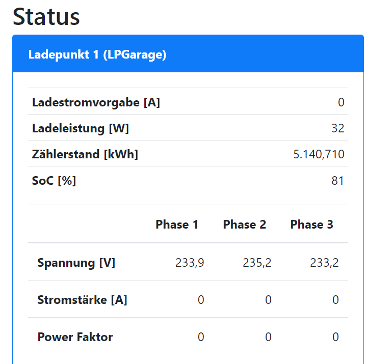

Hab auch dieses Phänomen. Geringe Ladeleistung 10-60W wird für ein paar Sekunden angezeigt, obwohl Fahrzeug gar nicht angeschlossen.
Auch am Leistungszähler in der Box sichtbar.
Ein kompletter Neustart ändert nichts.
