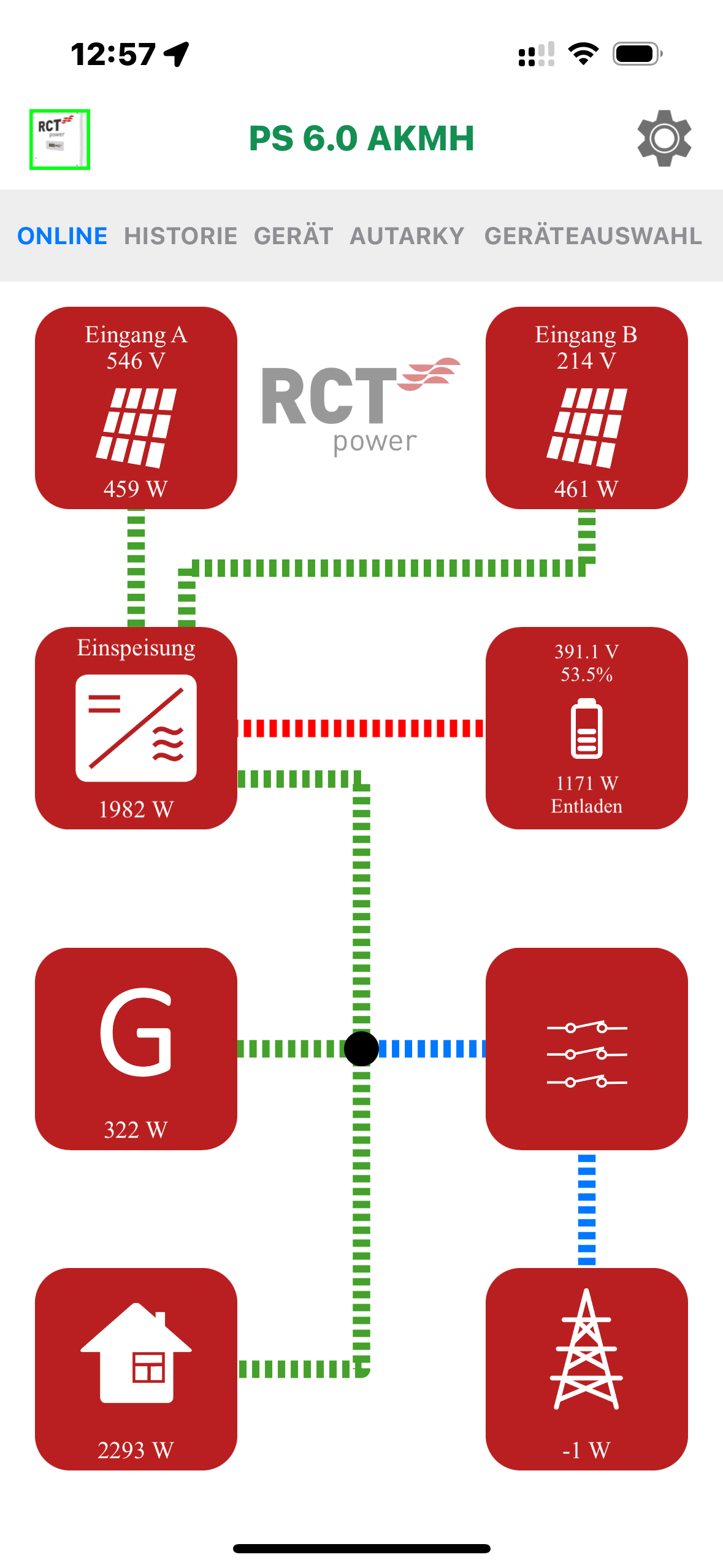

Habe sie mit unserer RCT PV-Anlage verbunden und muss leider feststellen, dass die angezeigten Werte nicht stimmen:
anzeige RCT: Batterie: 1171 W entladen
Netzbezug/Hauszähler: -1W
Verbrauch: 2293 W
PV-Erzeugung: (459+461+322)= 1242 W
bis auf Differenzen aufgrund der Umwandlungsverluste und unterschiedlichen Abfrageintervallen einigermaßen plausibel.

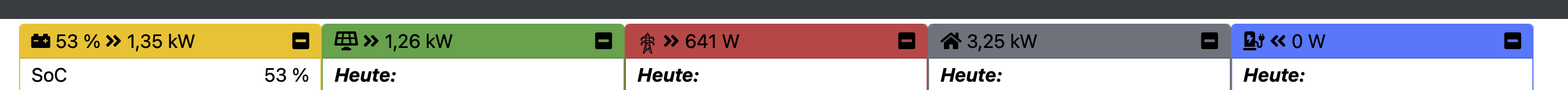

Im obenWB wird mir angezeigt: Batterie: 1350 W entladen
Netzbezug/Hauszähler: -641W
Verbrauch: 3.250 W
PV-Erzeugung: (459+461+322)= 1260 W
also eine deutliche Abweichung beim Hauszähler und Verbrauch.
Hat jemand eine Idee, wo ich nach dem Fehler suchen muss?
