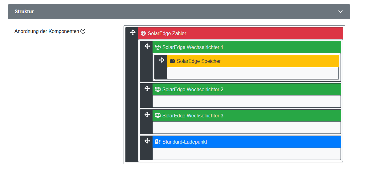

Sicher das die Modbus-ID der Batterie 15 ist? Bei mir hat diese die ID des Wechselrichter wo sie dran hängt, also auch "1" und nicht "15".72Yankee hat geschrieben: Di Dez 26, 2023 11:18 pm Nur Die LG-Chem Batterie wird auf dem openWB-Webinterface nicht erkannt. Bei der Ersteinrichtung im Konfigurationsmenü wird danach der SoC einmal kurz ausgelesen, danach bricht die Kommunikation mit folgender Fehlermeldung zusammen:
"Modulmeldung:
modules.common.modbus <class 'modules.common.fault_state.FaultState'> ('modules.common.modbus Modbus Error: [Input/Output] No Response received from the remote unit/Unable to decode response', <FaultStateLevel.ERROR: 2>)"
Dann stimmt deiner Struktur meines Wissens nicht, meine sieht so aus (also die Batterie eingerückt am Wechselrichter):

In der openWB mit der Software 1.9x wurden dafür auch zwei Wechselrichter mit unterschiedlicher IP angegeben und für die Batterie die IP des Batteriewechselrichter aber die Modbus-ID der Batterie und diese ist 15.
Die Meter-ID ist tatsächlich 2 und die Infos vom Meter kommen und stimmen auch.
Die Struktur, dass die Batterie unter-/innerhalb also eingerückt des WRs liegt, habe ich ohne Erfolg schon einmal ausprobiert. Meines Erachtens gilt diese Variante auch nur für Hybridsysteme und wie geschrieben handelt es sich bei mir um ein Master-/Slave-System, welches AC-seitig gekoppelt ist.

Oh je! Kommando zurück.
Ich gabe gerade spaßeshalber die Mosbus-ID der Batterie von 15 auf 1 gestellt und siehe da... alles läuft.
Sorry für die Störung und vielen Dank für die Hilfe.
Übrigens habe ich die Struktur nicht geändert.

Die hat auch nicht mit der Verbinung zur Batterie zu tun sondern mit der Berchnung, kann aber sein das der nur bei einem Hybrid eingerückt sein muss, müsste man nachschauen oder testen, wenn deine Werte nun stimmen, dann passt es ja dann.
