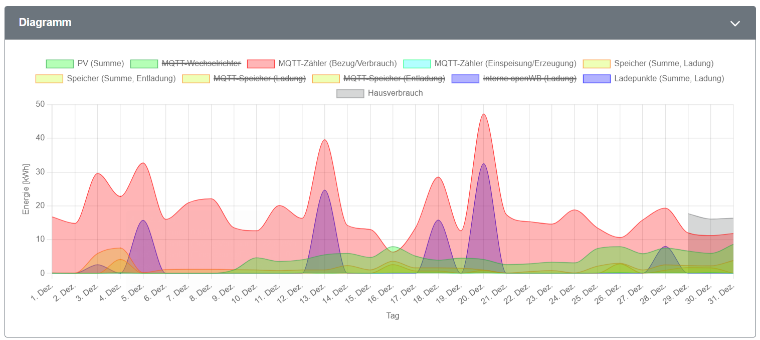

Darf ich mich hier vielleich mit dran hängen...
Ich habe am 28.12. mein Upate von 1.9 auf 2.1 Release vom 30.11. gewechselt. Die Datenübernahme hat prizipiell funktioniert, ausser für den Hausverbrauch:
Wie man im Bild für den Dezember schön sehen kann, werden alle Daten übernommen, nur der Hausverbrauch wird erst seit dem Zeitpunkt angezeigt, seit dem die OpenWB auf der 2.1er Version läuft.
Ich weiß nicht so recht, welche LOGs hier helfen könnten. Startet die Box nach der Datenübernahme einmal durch?
Das habe ich LOG gefunden, ist das normal?
Danke,
Frank
load versions...
2024-01-01 09:57:29: boot done :-)Frank

Habe auch das Problem, dass der Hausverbrauch nicht
übernommen wird.

Vermisse, wie schon von anderen berichtet, den Hausverbrauch, wie auch die Verbräuche der Smartmeter.
Ich denke, das fehlt dann bei Allen ( noch )!?
