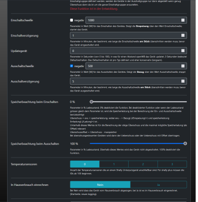

Oh achtung. Bring mal die openwb Parameter von deinem Shelly .
Du hasr eine Ausschaltverzögerung von 600 Sekunden.
Nach definition muss dein Überschuss die 600 Sekunden (= 10 Minuten) unter der Ausschaltschwelle sein, dann erst wird ausgeschaltet. Wenn dein Überschuss nur eine Sekunde oberhalb der Ausschaltschwelle liegt, geht der Timer von vorne los.

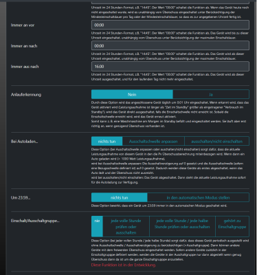

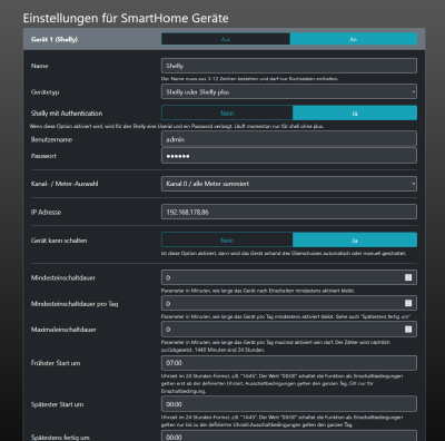

Hier sind die Einstellungen. Hab den Ausschalttimer auf 5 Minuten runtergestellt.

Die Maximaleinschaltdauer pro tag ist 0.
Du hast die Auschalzschwelle auf -500, d.h. wenn du weniger wie 500 Watt einspeist soll das Gerät abgestellt werden.

Als ich mir die Screenshots nochmal angeschaut habe ist mir aufgefallen, das ich unter "Seperate Leistungsmessung" auch die Daten vom Shelly eingetragen habe. Da steht aber "Wenn diese Option aktiviert wird, wird für die Leistungserfassung ein separates Gerät abgefragt." Wer lesen kann ... ne .. Das würde ja bedeuten, Open denkt sind zwei verschiedene Geräte und fragt beide ab. Da sie aber die selbe IP haben .... Konflikt oder so?? Bin in Netzwerktechnik nicht so bewandert.
Naja.. Kann es sein, das es das war mit den angeblichen Abbrüchen?
