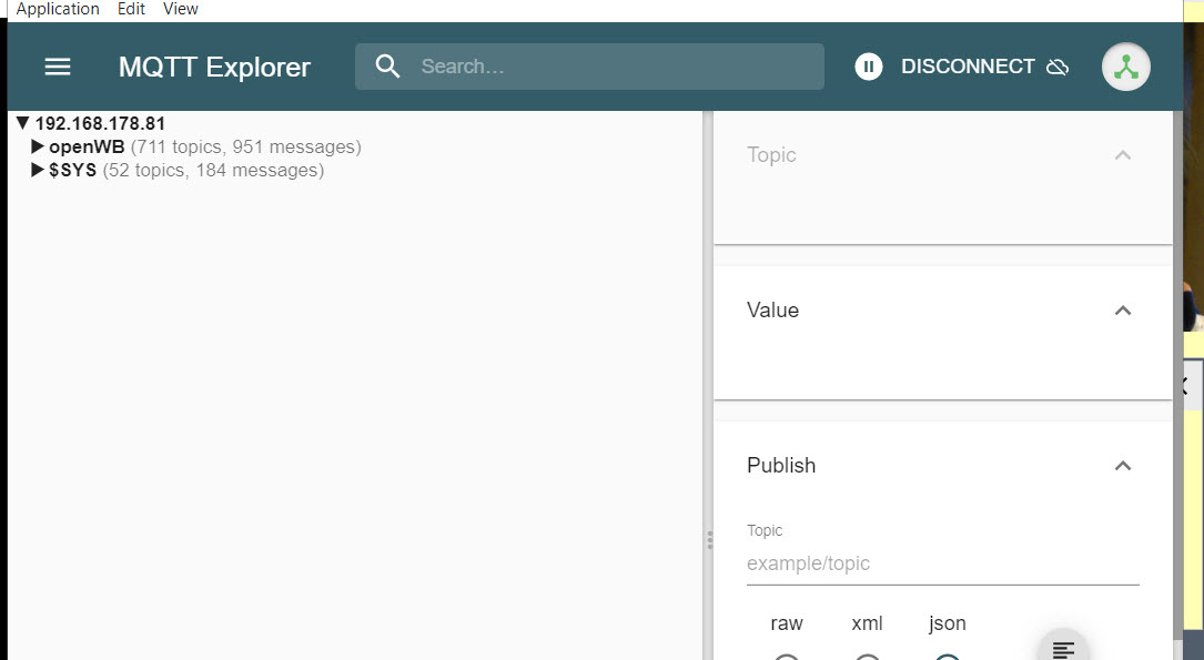

Du hattest Recht, das "wican.." hatte ich nicht eingetragen sondern nur den 12-stelligen Teil am Ende. Im Handy bei der Verbindung mit dem wican Hotspot zeigt es 'wican_dc547550cf01', also mit Unterstrich und nicht mit forward slash, falls das von Bedeutung ist.
Mit der neuen Konfiguration ergibt sich folgendes:
leo@soc:~ $ ./soc_helper.py
2024-01-03 15:38:24.877087 Öffne existierende Datei /home/leo/energydata.csv
2024-01-03 15:38:24.930554 Connected with result code 0
Beim MQTT Explorer taucht kein wican mehr auf.
Beim Auto steckt der Schlüssel, es ist fahrbereit.
Die configuration.py habe ich als Bild angehängt, da es nur als jpg funktioniert hat.
Vielen Dank für deine Hilfe

Ich glaube, wenn der WiCan sich das nächste Mal einbucht, sollte man mehr sehen. Statisch passiert da wenig, da erst beim Einbuchen die auslösende Message übertragen wird. Also am besten den WiCan aus dem Schlaf aufwecken oder-wenn kein Standby stattfindet, aus den WLAN hinaus und wieder hineinfahren. Alternativ aus der Buchse herausziehen und neu stecken.
