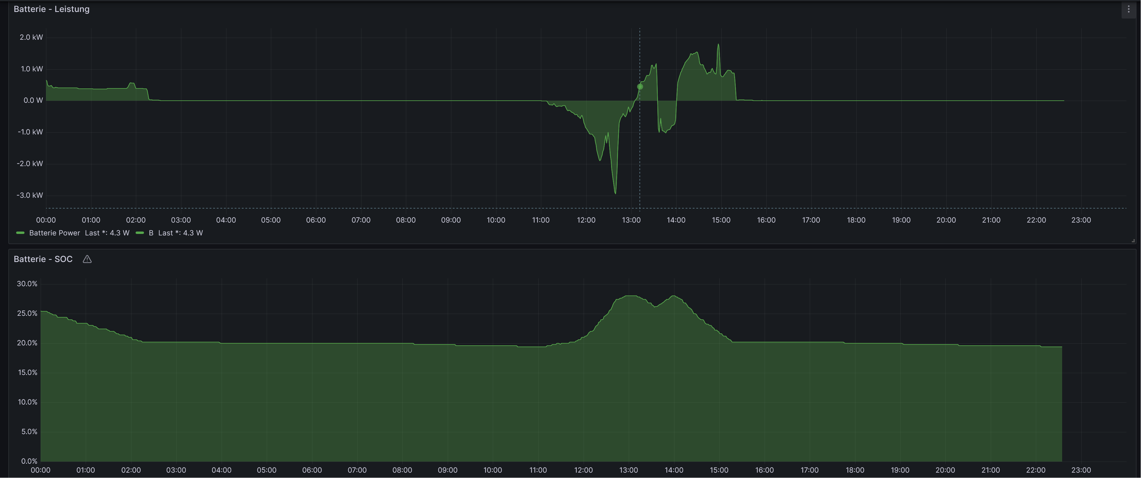

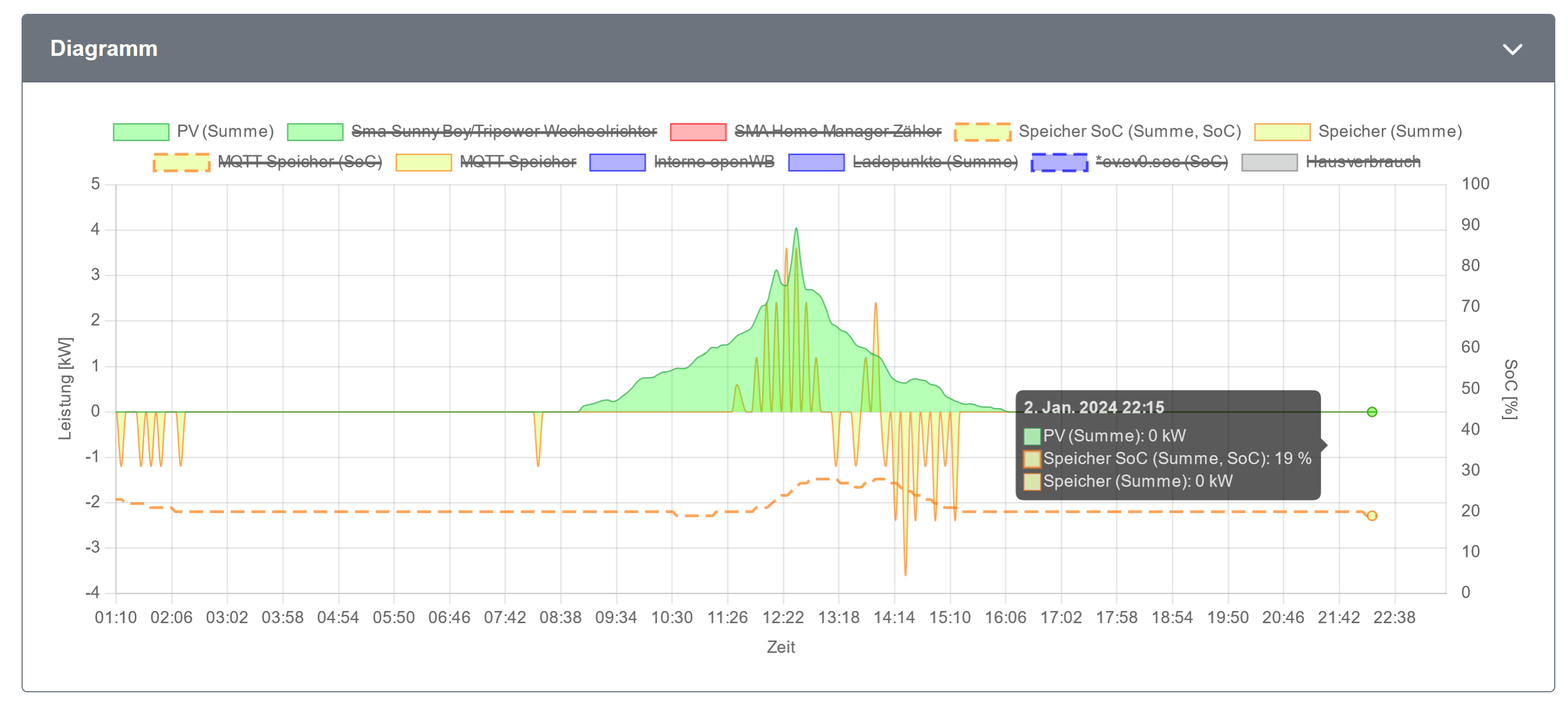

Was jetzt auffällt ist die Auswertung per Diagramm, hier sind die Speicherleistung "seltsam", SOC scheint ok:
So sehen die gleichen Daten in Grafana aus (Vorzeichen Leistung gedreht):
Gibts da noch was anderes was man in der MQTT Kommunikation einstellen muss? Irgend eine bestimmte Zykluszeit die gebraucht wird?
