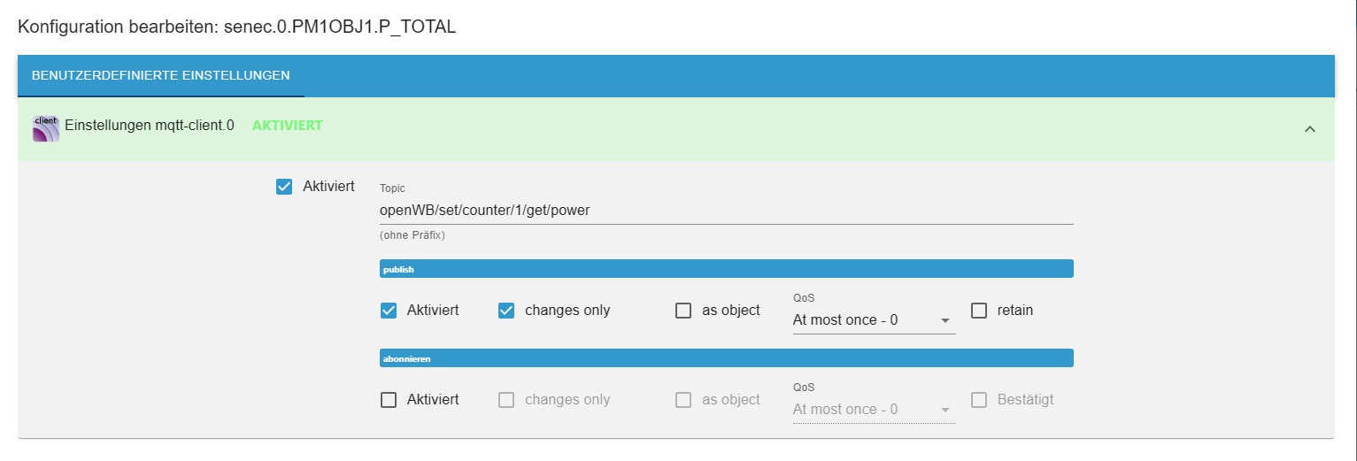

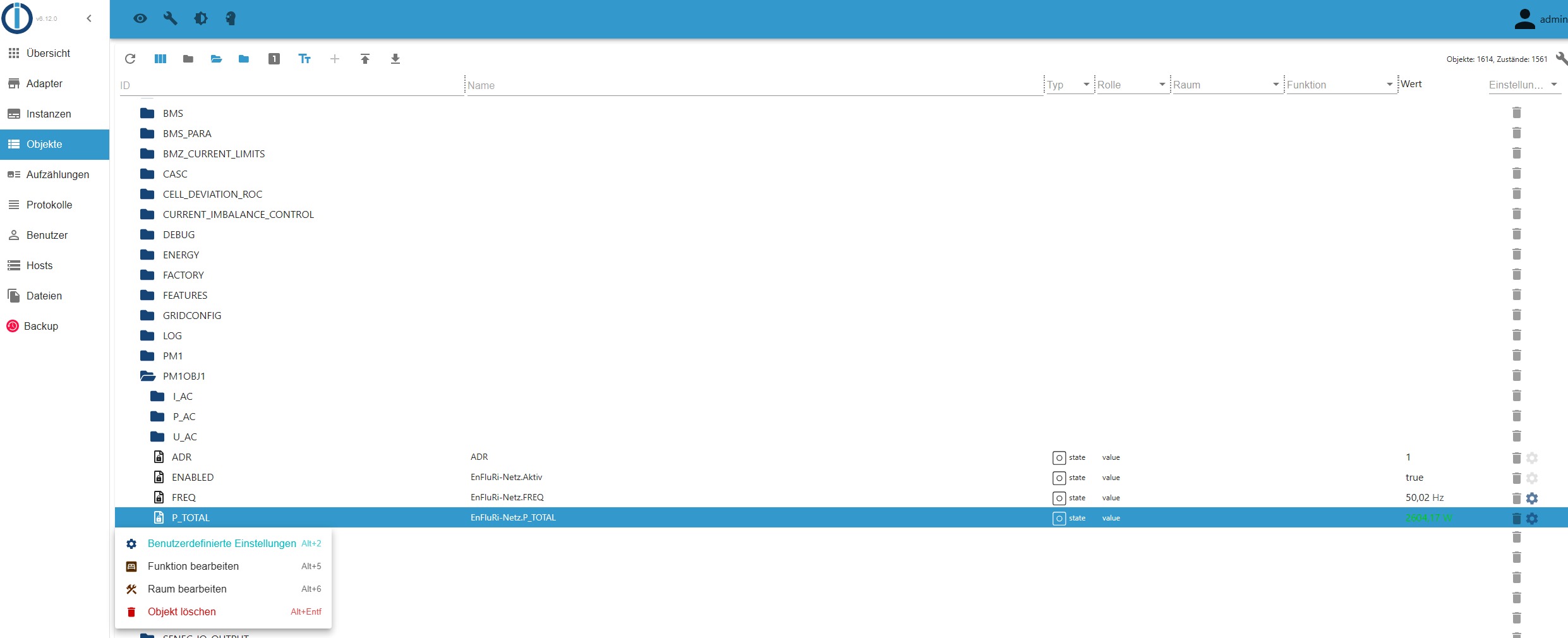

Hallo Heinz,
ich gehe davon aus, das der Senec Adapter in ioBroker installiert ist? Ansonsten im Installationsordner des ioBroker
npm i iobroker.senec
ausführen. Weiterhin den mqtt-client Adapter installieren und dort IP der openWB konfigurieren.
Im Senec Adapter die Senec API mit Zugangsdaten zu https://mein-senec.de aktivieren.
In der openWB eine MQTT Komponente und den MQTT Zähler einrichten.
Unter "Einstellung für MQTT Zähler" den Topic Pfad z.b. openWB/set/counter/1/get/power kopieren.
Im ioBroker im Senec Objekt das entsprechende aussuchen und in die in den Benutzerdefinierten Einstellungen das Topic der openWB eintagen und aktivieren.
Dann sollte der Wert auf in der openWB angezeigt werden.
Ich hoffe das passt so. :-)
