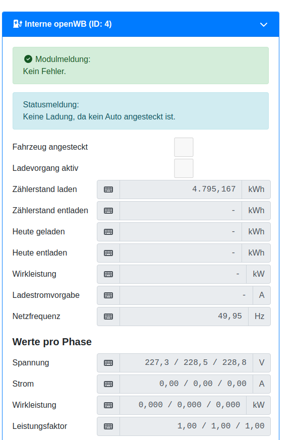

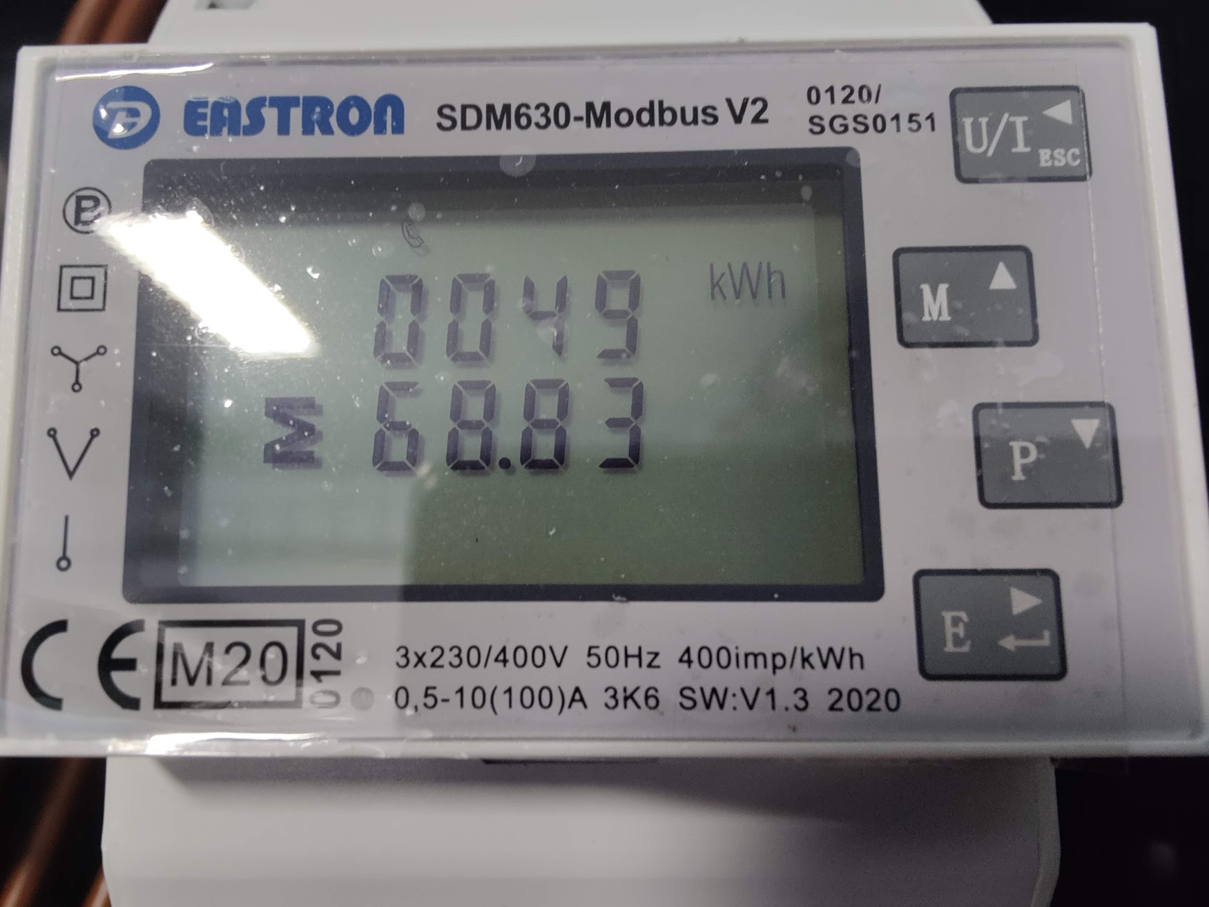

mir ist folgendes völlig merkwürdiges Verhalten aufgefallen. Der Wert des internen SDM630 Zählers meiner openWB custom aus 08/2020 zeigt im Status via Modbus einen anderen Zählerstand an wie es der Zähler physikalisch am Display anzeigt.
Aufgefallen ist mir das seit dem Wechsel von 1.9 auf 2.0 im Oktober 2023. Ich notiere mir die Zählerstände am Ende jeden Monats und so wurde mir in der 2.0 Software unter Status und auch im Debug Log ein anderer Zählerstand angezeigtwie er es auf dem Display des Zählers tut wenn ich die obenWB öffne und den Zähler ablese.
Unter Software 1.9 hat dies immer gepasst, der Zählerstand in der Software der via Modbus ausgelesen wurde war immer identisch mit dem physikalisch abgelesenen Wert. Erst mit Wechsel auf 2.0 ist das nicht mehr der Fall.
Ich kann mir nicht erklären woher das kommt und auch in der Forensuche keinen Fall gefunden, ist jemanden das schonmal aufgefallen? Oder lieber Ticket eröffnen?
Im Log unten sieht man das vom Internal Chargepoint der Modbuswert ausgelesen wird mit 4795,166 kWh auf dem Display im Foto anbei ist aber ein tatsächlicher Zählerstand von 4968,83 kWh zu sehen.
Es ist ja ein MID Zähler sprich man kann ihn auch nicht manipulieren in jeglicher Art.
Foto vom Zähler nur vom Display sodass man nix anderes aus der internen Verkabelung der openWB sieht.

2024-01-10 16:36:21,177 - {modules.common.evse:42} - {DEBUG:Internal Chargepoint} - Gesetzte Stromstärke EVSE: 0, Status: 1, Modbus-ID: 1
2024-01-10 16:36:21,178 - {modules.common.store._api:26} - {DEBUG:Internal Chargepoint} - Raw data ChargepointState(currents=[0.0, 0.0, 0.0], powers=[0.0, 0.0, 0.0], voltages=[227.60546875, 229.72650146484375, 230.09481811523438], frequency=49.93113708496094, imported=4795166.9921875, exported=0, power=0, phases_in_use=0, charge_state=False, plug_state=False, rfid=, rfid_timestamp=None, power_factors=[1.0, 1.0, 1.0], soc=None, soc_timestamp=None, evse_current=0, vehicle_id=None)
2024-01-10 16:36:21,179 - {modules.common.store._api:30} - {INFO:Internal Chargepoint} - Saving ChargepointState(currents=[0.0, 0.0, 0.0], powers=[0.0, 0.0, 0.0], voltages=[227.60546875, 229.72650146484375, 230.09481811523438], frequency=49.93113708496094, imported=4795166.9921875, exported=0, power=0, phases_in_use=0, charge_state=False, plug_state=False, rfid=, rfid_timestamp=None, power_factors=[1.0, 1.0, 1.0], soc=None, soc_timestamp=None, evse_current=0, vehicle_id=None)
2024-01-10 16:36:21,222 - {modules.common.store._api:26} - {DEBUG:Internal Chargepoint} - Raw data ChargepointState(currents=[0.0, 0.0, 0.0], powers=[0.0, 0.0, 0.0], voltages=[227.60546875, 229.72650146484375, 230.09481811523438], frequency=49.93113708496094, imported=4795166.9921875, exported=0, power=0, phases_in_use=0, charge_state=False, plug_state=False, rfid=, rfid_timestamp=None, power_factors=[1.0, 1.0, 1.0], soc=None, soc_timestamp=None, evse_current=0, vehicle_id=None)
2024-01-10 16:36:21,226 - {modules.common.store._api:30} - {INFO:Internal Chargepoint} - Saving ChargepointState(currents=[0.0, 0.0, 0.0], powers=[0.0, 0.0, 0.0], voltages=[227.60546875, 229.72650146484375, 230.09481811523438], frequency=49.93113708496094, imported=4795166.9921875, exported=0, power=0, phases_in_use=0, charge_state=False, plug_state=False, rfid=, rfid_timestamp=None, power_factors=[1.0, 1.0, 1.0], soc=None, soc_timestamp=None, evse_current=0, vehicle_id=None)
2024-01-10 16:36:21,255 - {modules.internal_chargepoint_handler.internal_chargepoint_handler:248} - {DEBUG:Internal Chargepoint} - Published plug state False
2024-01-10 16:36:21,317 - {modules.internal_chargepoint_handler.internal_chargepoint_handler:93} - {DEBUG:Internal Chargepoint} - Values from parentWB: InternalChargepointData(cp_interruption_duration=0, parent_cp='4', phases_to_use=3, set_current=0, trigger_phase_switch=False)
2024-01-10 16:36:21,319 - {modules.common.component_context:25} - {DEBUG:Internal Chargepoint} - Update Komponente ['Ladepunkt 0']
