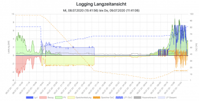

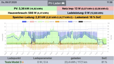

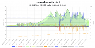

Anbei nochmal zwei BIlder, was von gestern auf heute bei mir an LP1 abgeht beim Laden des Model 3. Ich hatte gestern angesteckt zum PV-Laden, das lief dann bis min. SoC des Speichers. Erwartungsgemäß hat dann heute morgen (hier ist stark bedeckt den ganzen Tag bisher) irgendwann das Weiterladen begonnen mit EV-Vorzug. Meine Einstellungen hatte ich ein paar Postings weiter oben schonmal gepostet, meine Konfig ist in der Sig.
Wie man sehen kann würde mit min. SoC 15 % des Speichers gestern geladen. Dann ging es heute morgen weiter, nachdem die PV genügend Leistung produziert hat. Der Morgen etwas gezoomt. Da scheinen mir das EV- und Speicher-Laden irgendwie im Wettbewerb zu stehen, was zum Gezappel beim EV-Laden führt. Ich habe aber EV-Vorrang konfiguriert. Dann sollte das doch meinem Verständnis nach nicht passieren?
Irgendwann hört das dann auch mit steigender PV-Leistung auf, geht dann aber weiter, wenn min. SoC vom Speicher (15 %) erreicht ist.
Meine Frage dazu nun, kann ich das sinnvoll beeinflussen durch schlaue Konfiguration? Ich will erreichen, dass das EV bevorzugt behandelt wird, zumindest solange der min. SoC des Speichers noch gegeben ist. Optimal wäre, das hatte ich schon mal angesprochen, wenn ich z.B. für die erste Tageshälfte den min. SoC des Speichers, solange EV noch nicht sein min. SoC hat, ändern oder sogar deaktivieren könnte.
Mein Ziel: EV hat Vorrang. Es gibt einen min. SoC Speicher, damit ich die Nacht damit abdecken kann. Morgens ist davon auszugehen, dass der Speicher über den Tag hinweg noch auf seinen min. SoC für die Nacht kommen wird. Daher zu Beginn des Tages min. SoC Speicher wenig(er) relevant als EV-Ladung.
Denkfehler meinerseits?
Bessere Strategie mit entsprechender Konfiguration denkbar?
Auf jeden Fall sollte das Gezappel beim EV-Laden so nicht stattfinden. Eine Hysteres für den min. SoC Speicher z.B. sollte helfen bzw. irgendeine Konfig, mit der man den min. SoC noch eine Bedingung mitgeben kann. "Nur gültig, wenn (nicht)..."

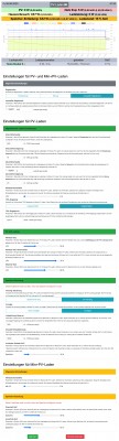

Schau mal in die PV & Min + PV ganz unten. Da ist exakt die Hysterese für den Min PV einstellbar.
Welcher Lademodus war beim Start/Stop gegen 8 Uhr eingestellt?
Re: In der Nacht Laden bis Min-SoC Hausakku
PV-Laden
Bei Speicher-Beachtung habe ich Einschalt-SoC auf 40 %, Ausschalt SoC auf 15 %, aber die gelten doch laut Beschreibung nur für Min+PV?
