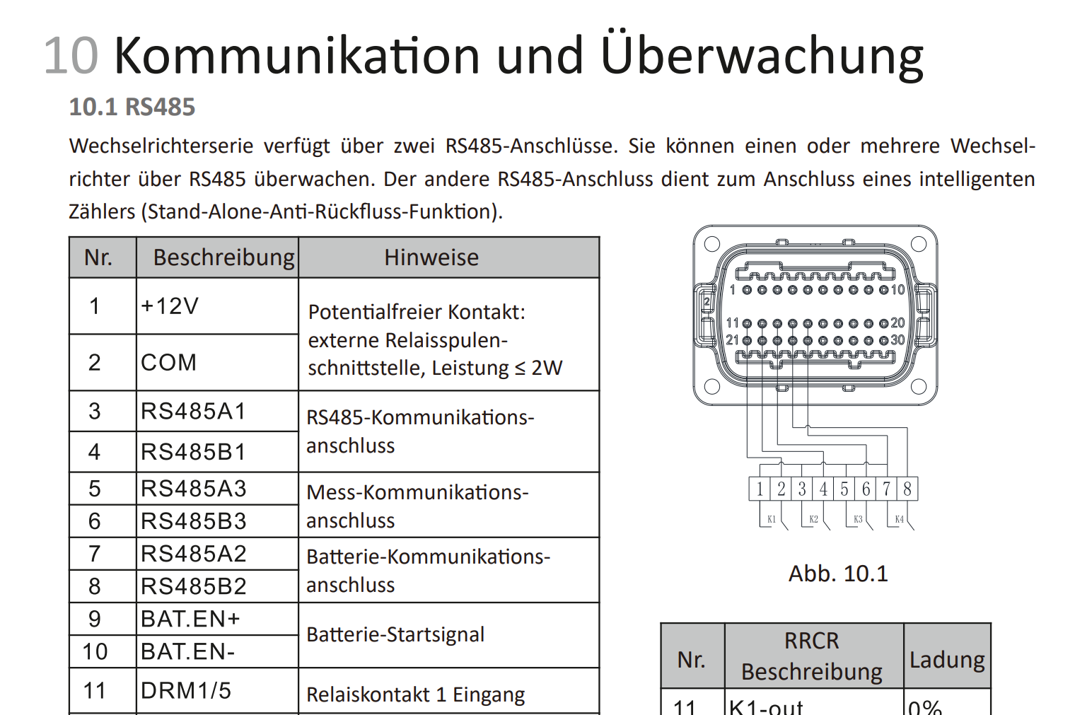

Ah Sorry dann war meine Info falsch das Growatt Modbus TCP spricht. Du brauchst einen Modbus RTU auf Netzwerk Umsetzer (RS485). Den schließt du an Pin 3 und 4 von deinem Growatt WR an und liest so die Modbus Schnittstelle aus. In OpenWB trägst du dann die IP des Netzwerkumsetzers ein.
