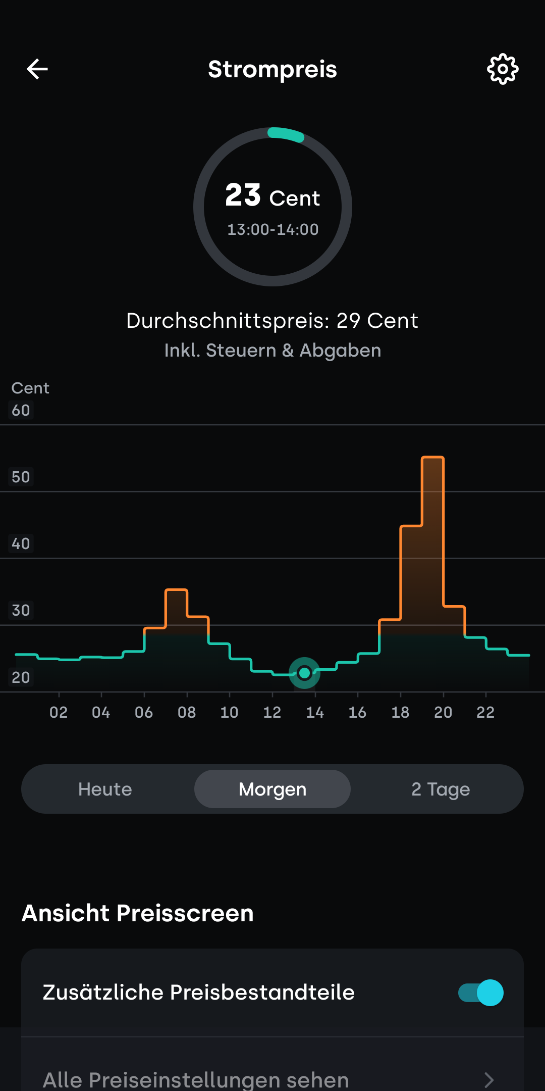

Martin_BY hat geschrieben: Di Sep 30, 2025 3:00 pm In der App gibt es sie inzwischen auch in 15-Minuten-Schritten.
Musss ich da was einstellen? bei mir sind es noch Stundenpreise:
(116.36 KiB) Noch nie heruntergeladen

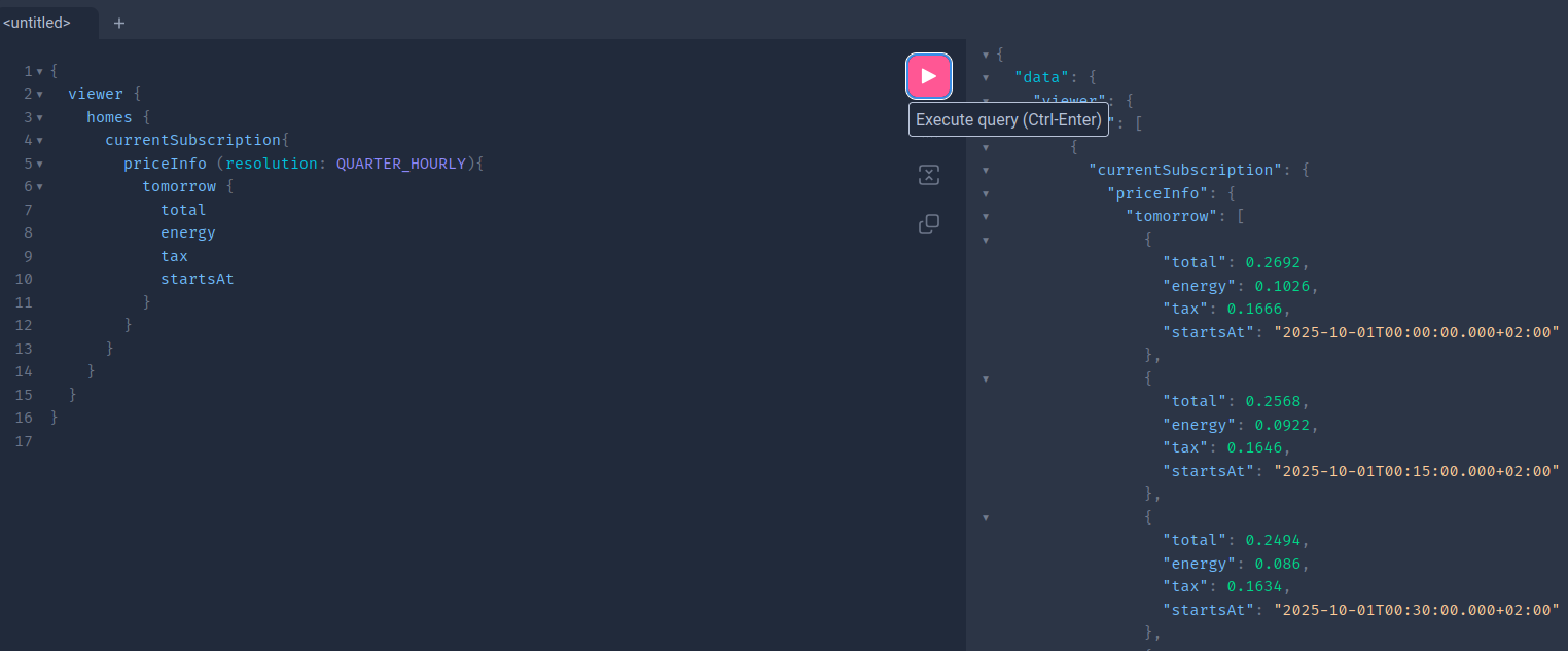

Martin_BY hat geschrieben: Di Sep 30, 2025 3:00 pm es gibt seit einem Monat ein neues Abfrageparameter. Ist das in der Tibber-Schnittstelle bereits eingebaut?
Laut API-Explorer gehts:

Ja, die Preise weichen aktuell voneinander ab. Aber es ist exakt der Preis, den Tibber für die komplette Stunde über die API liefert. Somit hat entweder Tibber (noch) ein Problem, oder die stellen noch was an der API um. Kann man einfach unter https://developer.tibber.com/explorer testen:
Abruf wie bisher Stundenbasiert:
  "total": 0.3372,
  "energy": 0.1026,
  "tax": 0.2346,
  "startsAt": "2025-10-01T00:00:00.000+02:00"
  "total": 0.3222,
  "energy": 0.09,
  "tax": 0.2322,
  "startsAt": "2025-10-01T01:00:00.000+02:00"
Abruf mit viertelstündlichen Preisen:
  "total": 0.3372,
  "energy": 0.1026,
  "tax": 0.2346,
  "total": 0.3249,
  "energy": 0.0922,
  "tax": 0.2327,
  "startsAt": "2025-10-01T00:15:00.000+02:00"
  "total": 0.3175,
  "energy": 0.086,
  "tax": 0.2315,
  "startsAt": "2025-10-01T00:30:00.000+02:00"
  "total": 0.3167,
  "energy": 0.0854,
  "tax": 0.2313,
  "startsAt": "2025-10-01T00:45:00.000+02:00"
  "total": 0.3222,
  "energy": 0.09,
  "tax": 0.2322,

Du hast Recht, da kommt der falsche Wert aus der API.
Aktuelles Zeitfenster 8:00h liefert:
0,2002
0,1434
0,1175
0,0952
arithmetisches Mittel: 0,139
                  "total": 0.3948,
                  "energy": 0.2002,
                  "tax": 0.1946,
                  "startsAt": "2025-10-01T08:00:00.000+02:00"
                  "total": 0.327,
                  "energy": 0.1434,
                  "tax": 0.1836,
                  "startsAt": "2025-10-01T08:15:00.000+02:00"
                  "total": 0.2963,
                  "energy": 0.1175,
                  "tax": 0.1788,
                  "startsAt": "2025-10-01T08:30:00.000+02:00"
                  "total": 0.2698,
                  "energy": 0.0952,
                  "tax": 0.1746,
                  "startsAt": "2025-10-01T08:45:00.000+02:00"
Die Stundenauflösung liefert aber:
                  "total": 0.3948,
                  "energy": 0.2002,
                  "tax": 0.1946,
Also genau den Startwert des ersten Slots der Stunde, den 8:00h-Wert.
Unabhängig davon müssen wir halt die 15-Minuten-Auflösung in die OpenWB bekommen, um zu steuern.
