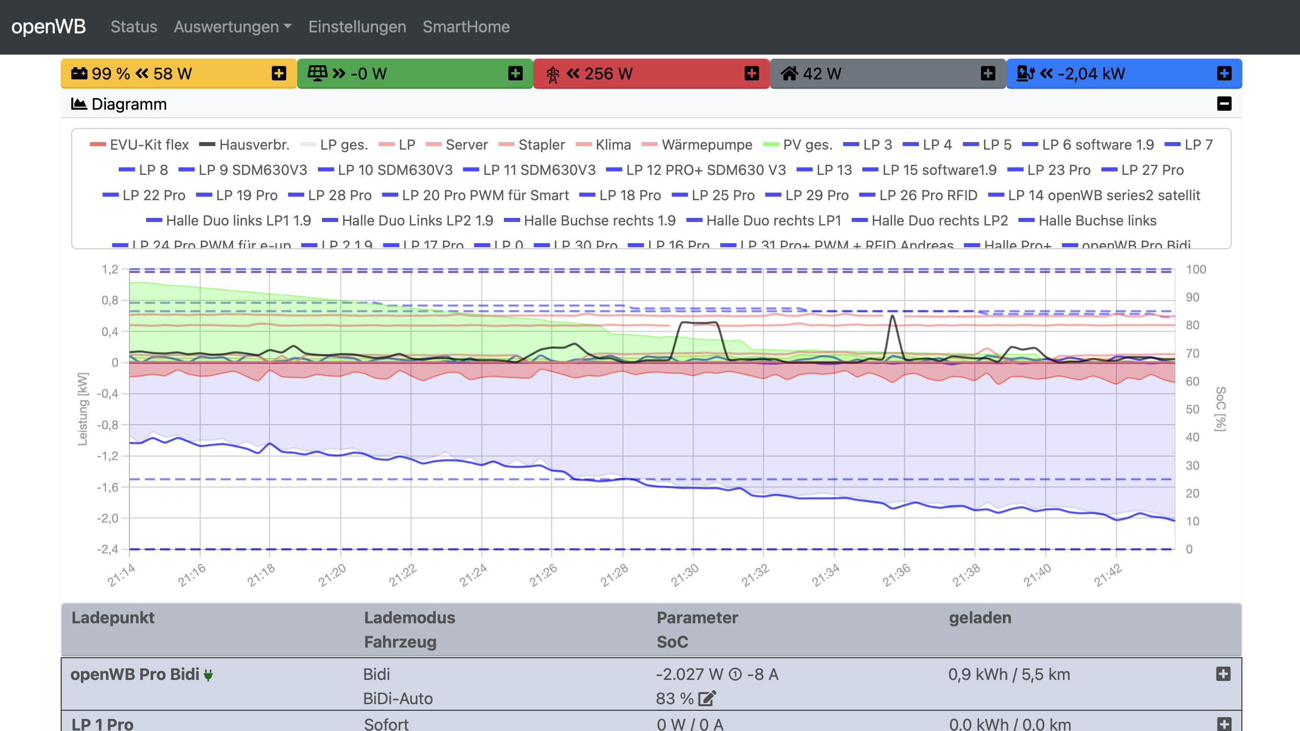

Aus unserem Lab
Re: OpenWB pro + v2h sofort möglich?
Sehr schön. Darf ich fragen welches EV zum testen genutzt wird?
Leider kein frei verkäufliches.sangandi hat geschrieben: Mi Jul 02, 2025 7:56 am Sehr schön. Darf ich fragen welches EV zum testen genutzt wird?
Wir arbeiten aktuell an einem Artikel der das mal umfassend erklären soll wie die derzeitige Lage ist.
Nein, die pro ist AC. Hat kostenmäßig was mit Wechselrichtern zu tun, die bei DC bauseits fällig werden. e3dc macht das zusammen mit VW in DC. Die nehmen meines Wissens aber den Solarwechselrichter dafür. Ist aber dennoch recht kostspielig. Insbesondere für Leute, die schon eine PV haben.
Das ist AC. Erheblich günstiger für den Nutzer.
