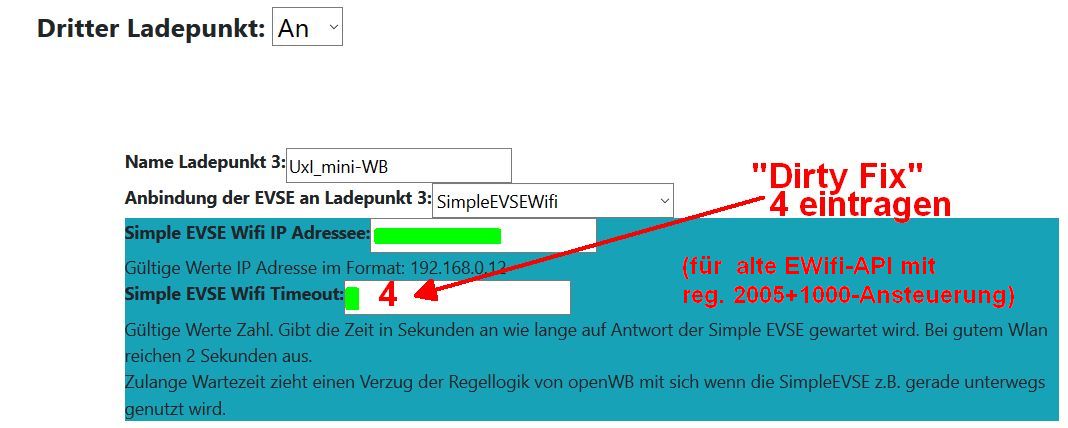

@KevinW
Könnten wir ev. 2 Module für EVSE-Wifi einbauen, um die alte Ansteuerung reg.1000/2005 für FW bis 0.4.1 und reg.1000 only für FW ab 0.5.0 verfügbar zu haben?
Das würde uns etwas Luft verschaffen und die user könnten oWB updaten.
VG aiole
Beiträge: 10170
Has thanked: 161 times
Been thanked: 377 times
Re: EVSE Wifi Modul - Stromanschluss
Für die Übergangszeit ist in der Nightly nun ein "Dirty Fix" eingebaut.
Wenn der Timeout auf 4 Sekunden steht wird die alte API genutzt.
Beiträge: 8931
Has thanked: 226 times
Been thanked: 247 times
Thanks Kevin!
@Mario
Dann könntest Du mal ein oWB-update wagen und dann die 4 beim EVSE-Wifi-Timeout eintragen:
EWifi_Var_reg2005_1000_mit dirty_fix_4.jpg (58.75 KiB) 759 mal betrachtet
VG aiole

aiole hat geschrieben: Fr Mai 22, 2020 10:47 am Thanks Kevin!
@Mario
VG aiole
Bin schon dabei ... :)
