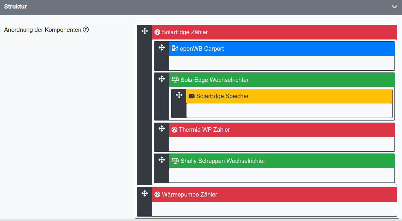

Wenn Du den Sonnenzähler hinzufügst (nicht ersetzen), aber in der Struktur ganz nach unten auf die gleiche Ebene wie den EVU-Zähler ziehst, verfälscht er die Daten nicht, da er dann nur angezeigt wird, aber nicht in die Berechnung einfließt.
So wie hier der "Wärmepumpe Zähler":
- 2025-08-09 20_52_22-openWB _ Konfiguration - Lastmanagement und 2 weitere Seiten - Persönlich – Micr.png (39.68 KiB) 1020 mal betrachtet
Dann kann man im Status schauen, ob die Leistung ständig falsch ist, oder nur im Fehlerfall.
