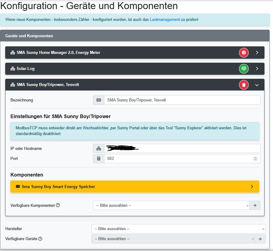

Unter Geräte und Komponenten habe ich ein SMA Sunny Boy eingetragen dann die IP dazu und darunter hat es einen Port eingetragen mit 502. Woher die 502 kommt weis ich nicht,
Dann unter selbigem SMASunnyBoy als Komponenten: ein SMA SunnyBoy Smart Energy Speicher darunter unter Verfügbare Komponenten habe ich nichts ausgewählt.
Hätte ich das unter Komponenten löschen sollen?

Geräte/Komponenten -> screenshots der Konfig. erforderlich
Gerät = IP mit Port (meist 502)
Komponente = ein oder mehrere Komponenten, die über die Geräte-ID abrufbar sind (z.B. Wechselrichter / Speicher)

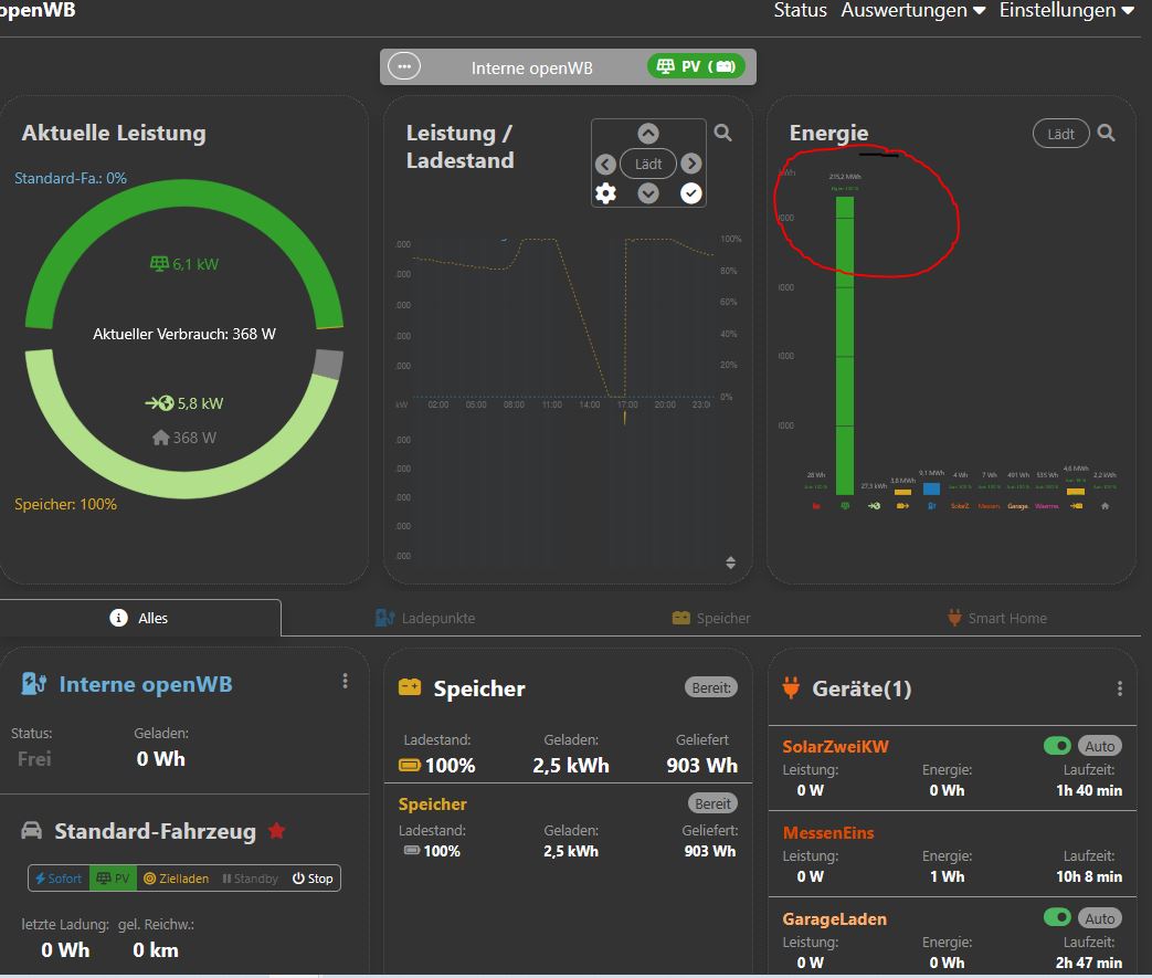

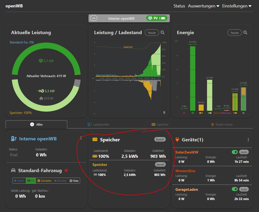

Zu dem Problem der doppelten Anzeige des Speichers
Bilder der Parametrierung und die daraus resultierende Darstellung
Die Frage war, warum habe ich in der Darstellung den Speicher doppelt in der Anzeige und wie bekomme ich es weg.
Was nicht stimmt bei der Umstellung auf 2.0 ist, das bei der Umstellung am 11.8.24 bei dem Speicher unter geliefert 215,2 MWh steht.
Da muss ich irgendetwas falsch gemacht haben. Kann man den Einzelwert im nachhinein noch löschen?
Ich habe leider am Anfang nach erstem einschalten mit 2.0 keine Datensicherung gemacht, da ich den Sinn beim Anfang nicht verstanden habe. Jetzt ist es mir klarer warum man am Anfang schon eine Sicherung machen sollte. :evil:

Der Speicher ist nicht doppelt. Beim Colors Theme wird einfach oben immer die Übersicht "aller Speicher" angezeigt und darunter die Einzelwerte. Du hast nur einen Speicher, also wird in beiden Feldern das gleiche angezeigt.

215,2MWh:
Nach der Ersteinrichtung über Mitternacht abwarten, um von Startwerten (Summe der bisherigen Energiemenge) zu delta-Werten (pro Tag) zu kommen.
Einzelwerte lassen sich nicht mit Bordmitteln löschen, da dies einer Manipulation von Zählerwerten entspräche.

Heavendenied hat geschrieben: Di Aug 12, 2025 10:20 am Der Speicher ist nicht doppelt. Beim Colors Theme wird einfach oben immer die Übersicht "aller Speicher" angezeigt und darunter die Einzelwerte. Du hast nur einen Speicher, also wird in beiden Feldern das gleiche angezeigt.
Habe ich verstanden und ist soweit logisch.
