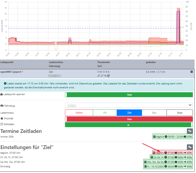

Hier folgen die Logs für das o.g. Problem.
2025-10-16 21_22_58-openWB und 1 weitere Seite - Persönlich – Microsoft​ Edge.png
2025-10-16 21_22_58-openWB und 1 weitere Seite - Persönlich – Microsoft​ Edge.png (64.48 KiB) 1257 mal betrachtet
Das Auto war seit gestern angesteckt, das Ziel täglich 07:00 Uhr 85% ist normalerweise deaktiviert.
Zwischen 21:15 und 21:20 Uhr habe ich dieses Ziel kurz mal aktiviert, da es eigentlich zu morgen früh laden soll.
Da das Auto schon länger dransteckt und das Ziel seitdem bereits einmal hätte erreicht werden können, lädt das Auto sofort los.
Ist so natürlich nicht gewünscht, nun müsste ich das Auto einmal abstecken und neu anstecken damit es wunschgemäß funktioniert.
Bisher war das kein Problem, erst seit das alte Ziel aktiv bleibt, ist dies problematisch:
https://paste.openwb.de/XI8BPaK7pjJHlER
