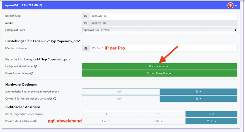

Dann probier's doch mal aus. Im Ladepunkt muss "Control-Pilot-Unterbrechung vorhanden" auf Ja gesetzt und im Fahrzeugprofil muss CP-Unterbrechung auch eingeschaltet werden.

Habe ich jetzt gemacht, keine Ladung. War aber tatsächlich nicht eingeschaltet.
Also Stecker physisch raus/rein Ladung startet sofort.

Es geht aber uns die Firmware der Pro - einfach anstoßen und 15min warten.
Danach in einem extra Browserfenster das hier aufrufen: xxx.yyy -> die IP deiner Pro
http://192.168.xxx.yyy/connect.php
Ergebnis:
..."v2g_ready":0,"soc_value":null,"soc_timestamp":null,"vehicle_id":null,"rfid_tag":null,"rfid_timestamp":null,"version":9,"serial":...

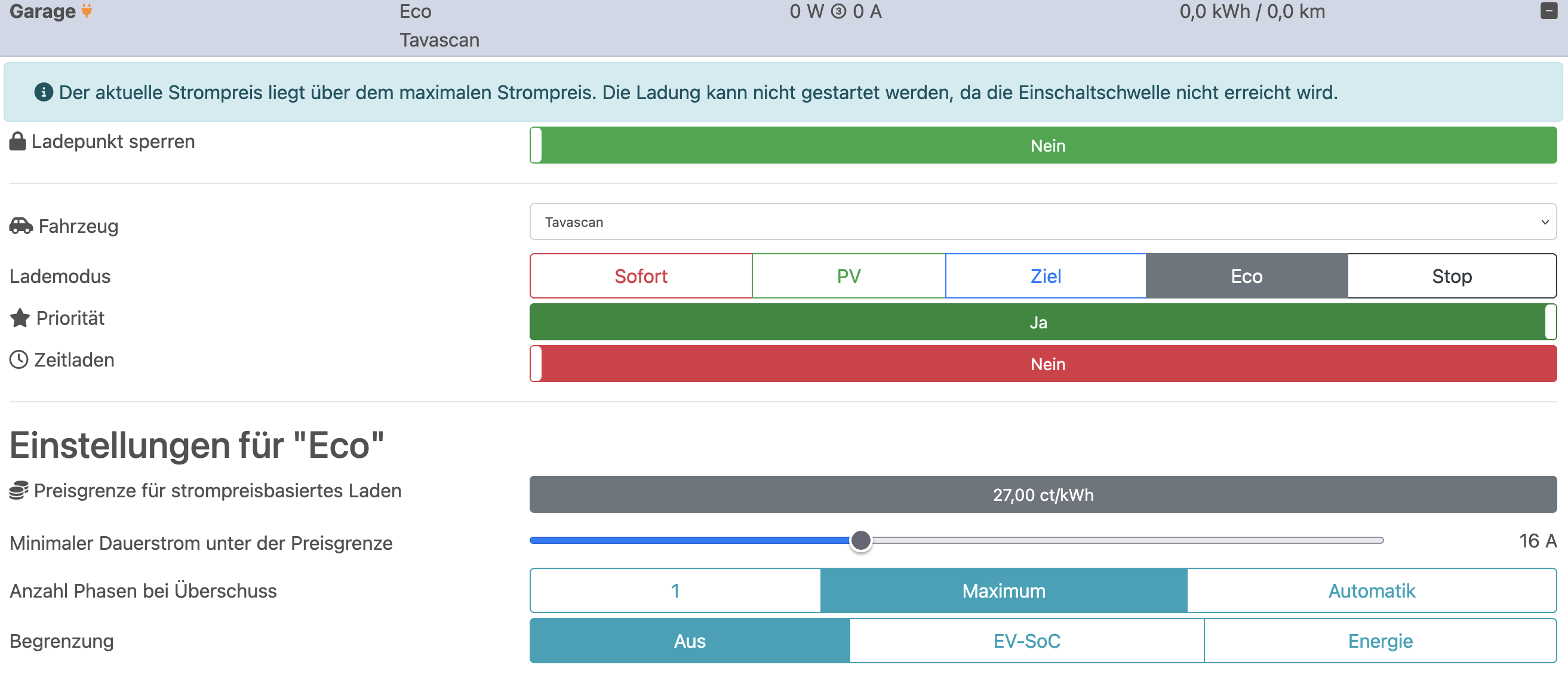

Sooo, jetzt hab ich alles gemacht. Bin gespannt. So sollte er doch heute in der Nacht laden,oder?
