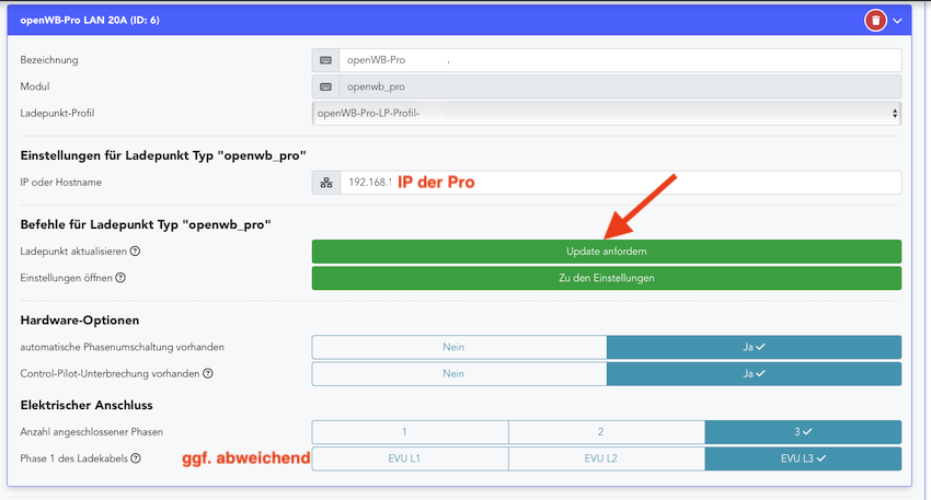

Dann probier's doch mal aus. Im Ladepunkt muss "Control-Pilot-Unterbrechung vorhanden" auf Ja gesetzt und im Fahrzeugprofil muss CP-Unterbrechung auch eingeschaltet werden.

von Robeck
Habe ich jetzt gemacht, keine Ladung. War aber tatsächlich nicht eingeschaltet.
Also Stecker physisch raus/rein Ladung startet sofort.
Ich probier das ganze heute in der Nacht nochmal.....

Es geht aber uns die Firmware der Pro - einfach anstoßen und 15min warten.
Danach in einem extra Browserfenster das hier aufrufen: xxx.yyy -> die IP deiner Pro
http://192.168.xxx.yyy/connect.php

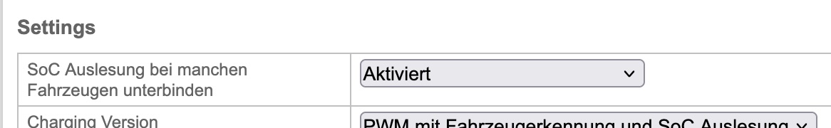

Ahhh. Tavascan. Cupra. VW MEB. Diese Option bei der pro muss eventuell gesetzt sein. Das kommt nach Kluik auf "Zu den Einstellungen" und dann auf dem Reiter "Maintenance"
Re: Laden im Eco-Modus mit Tibber und Tavascan funktioniert mal wieder nicht
Verfasst: Mo Dez 08, 2025 1:42 pm
von Robeck
Das habe ich heute mal probiert....ohne Erfolg. Kann ich aber natürlich auch zurück stellen

Nach jedem Umstellen der Firmware der Pro -> softer Reboot über das Pro-WEB-Interface + Auto ab/anstecken
Verfasst: Mo Dez 08, 2025 3:12 pm
von Robeck
Sooo, jetzt hab ich alles gemacht. Bin gespannt. So sollte er doch heute in der Nacht laden,oder?
