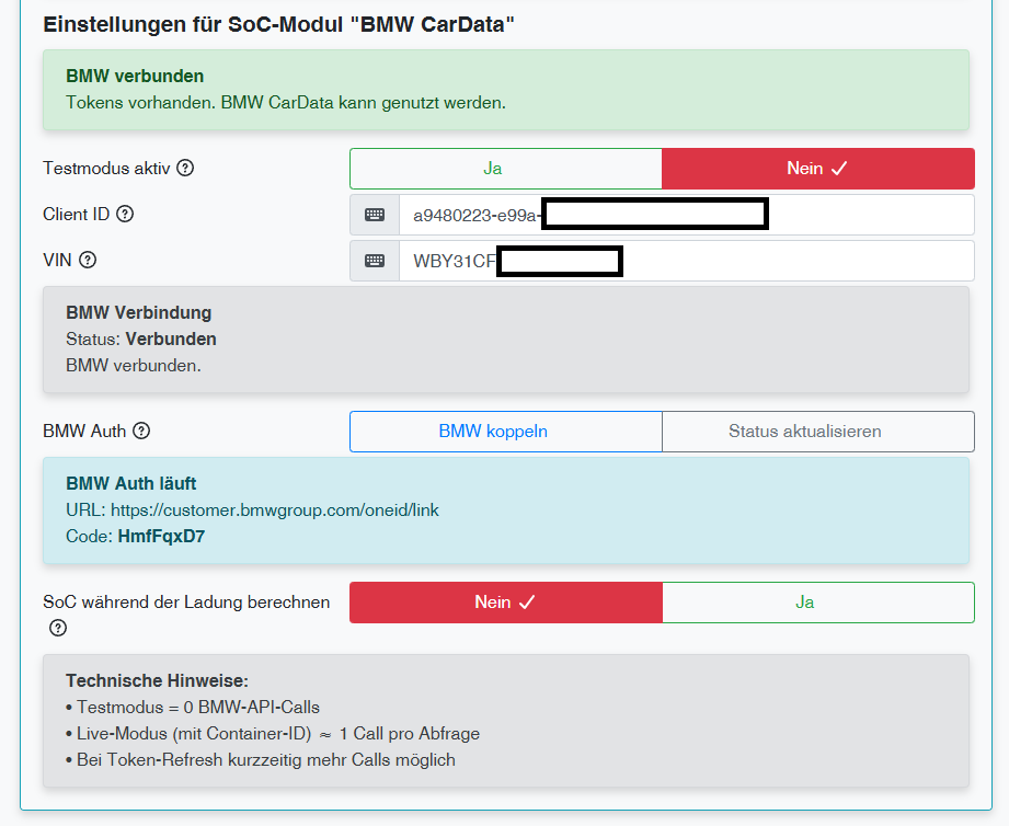

Update 28.03.2026
Seit dem initialen Commit wurde das Modul erheblich weiterentwickelt und auf einer eigenen openWB-Testinstallation getestet.
Erreichter Stand:
Natives openWB SoC-Modul vollständig implementiert
SoC, Reichweite und Ladestatus werden korrekt abgerufen
BMW OAuth2 Device Code Flow mit PKCE vollständig implementiert
Auth kann direkt aus der openWB UI gestartet werden mit Statusanzeige und automatischem Polling
Token werden persistent gespeichert und automatisch erneuert
Automatische Container-Erstellung falls keine vorhanden (häufiges BMW CarData Problem)
Testmodus ohne BMW API-Calls für sichere Entwicklung
Getestete Fahrzeuge:
BMW iX M60 (2023) – vollständig funktionsfähig
BMW iX3 G08 – SoC und Reichweite erfolgreich abgerufen
BMW i3s – SoC und Reichweite erfolgreich abgerufen
Weitere Fahrzeuge noch nicht getestet. Feedback willkommen.
Dennis

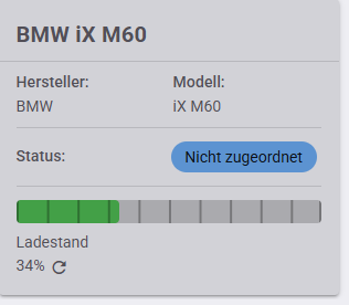

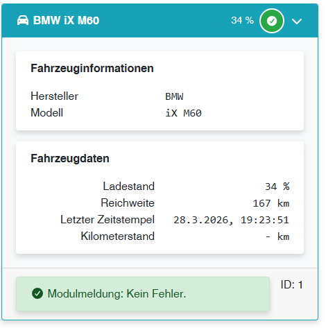

Screenshot 2026-03-28 192355.png (21.4 KiB) 1236 mal betrachtet
Screenshot 2026-03-28 192331.png (12.83 KiB) 1236 mal betrachtet
Screenshot 2026-03-28 192257.png (95.69 KiB) 1236 mal betrachtet

rleidner hat geschrieben: Sa Mär 28, 2026 6:50 pm Ich schlage vor, gleich den Kilometerstand einzubauen: CarState.odometer.
interessanter Hinweis mit CarState.odometer – Woher hast du diesen State? Würde mich interessieren ob das offiziell unterstützt wird.
Zum Kilometerstand selbst: Ich habe es gerade getestet und es funktioniert! Der Datenpunkt heißt:
vehicle.vehicle.travelledDistance
Bei mir liefert er korrekt einen korrekten Wert – identisch mit dem Wert aus der BMW Home Assistant Integration.
Der Haken: Dieser Datenpunkt wird von BMW nicht automatisch in den Standard-Containern bereitgestellt. Er muss beim Erstellen des Containers explizit als technicalDescriptor angegeben werden. Das bedeutet dass User die bereits einen Container haben einen neuen erstellen müssen um den Kilometerstand zu bekommen.
Ich werde das in einer der nächsten Versionen einbauen – entweder als optionalen Datenpunkt oder direkt im Standard-Container.
