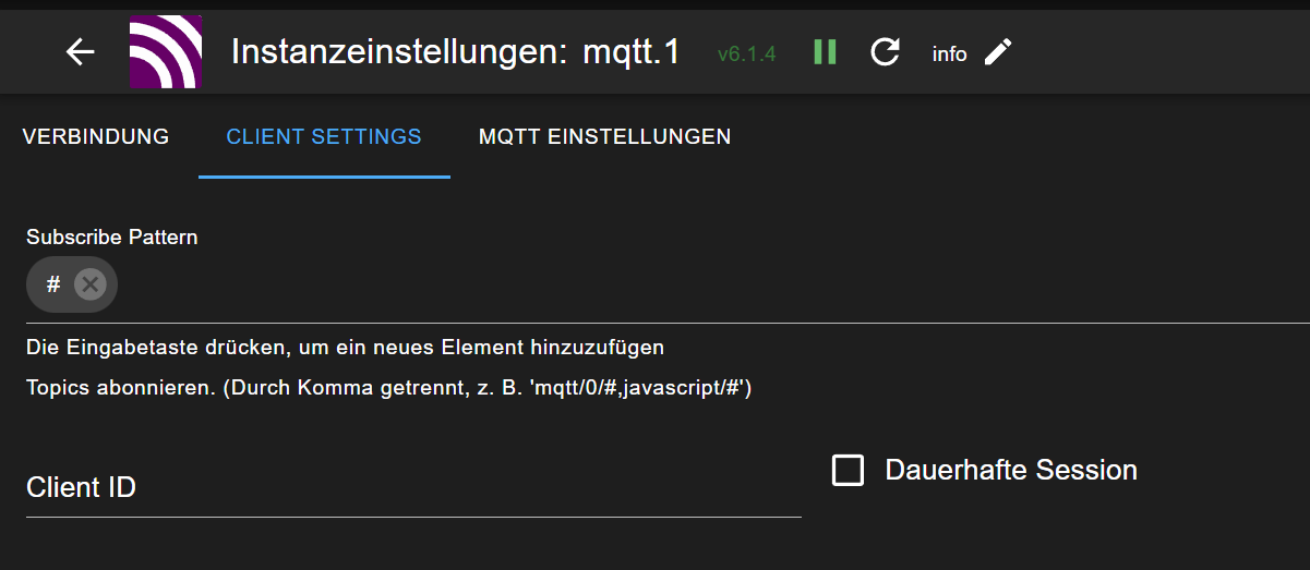

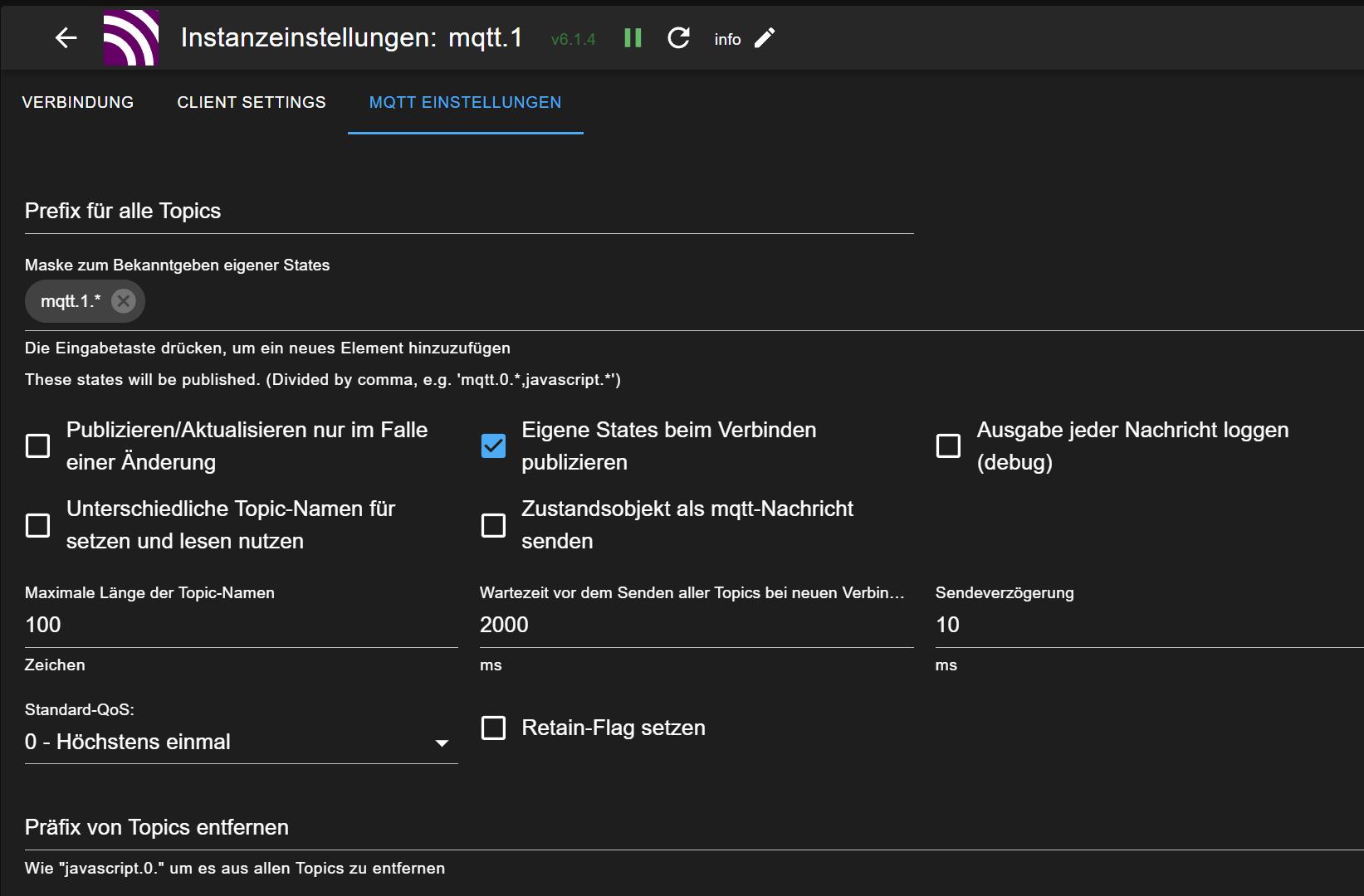

Ich habe generell ein Problem mit der 2.1.9
Sobald ich meine MQTT Instanz starte bekomme ich auf der OpenWB folgenden Fehlermeldung und nichts geht mehr, selbst nach einem Neustart:
Screenshot 2026-02-11 202118.png (37.53 KiB) 850 mal betrachtet
Die MQTT Einstellungen in ioBroker sind eigentlich standard:
Screenshot 2026-02-11 202133.png (61.63 KiB) 850 mal betrachtet
