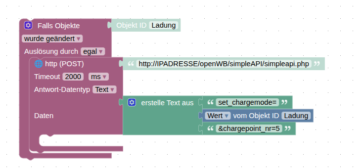

Und warum kein HTTP Baustein in Blockly? Geht auch ohne Probleme, muss man sich auch nicht mit den Set Topics rumschlagen

manlishi hat geschrieben: Mi Feb 11, 2026 5:08 pm habs nicht ausprobiert. will auch kein studium draus machen.
Ist auch kein Studium, viel simpler als irgendwelche CMD Befehle um Topics anzulegen. Einfach nur n Blockly und n Datenpunkt (wenn ich den denn brauch) und fertig:

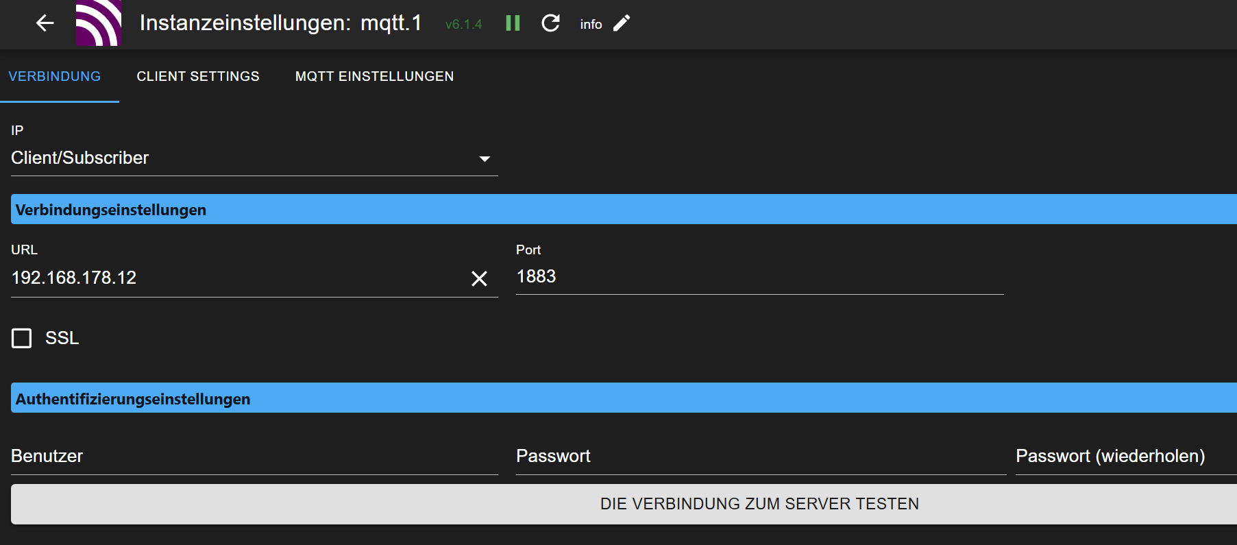

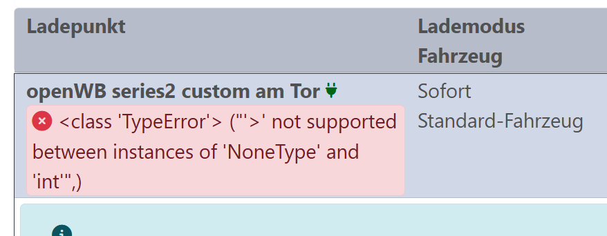

Ich habe generell ein Problem mit der 2.1.9
Sobald ich meine MQTT Instanz starte bekomme ich auf der OpenWB folgenden Fehlermeldung und nichts geht mehr, selbst nach einem Neustart:

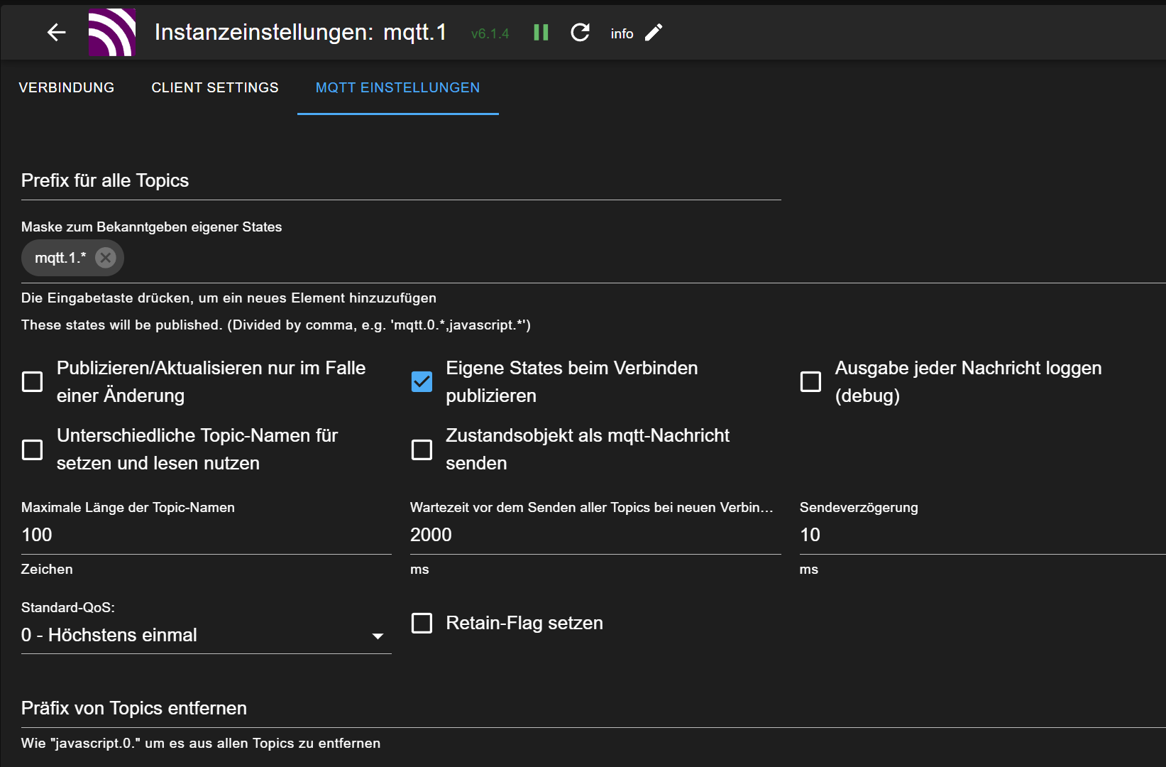

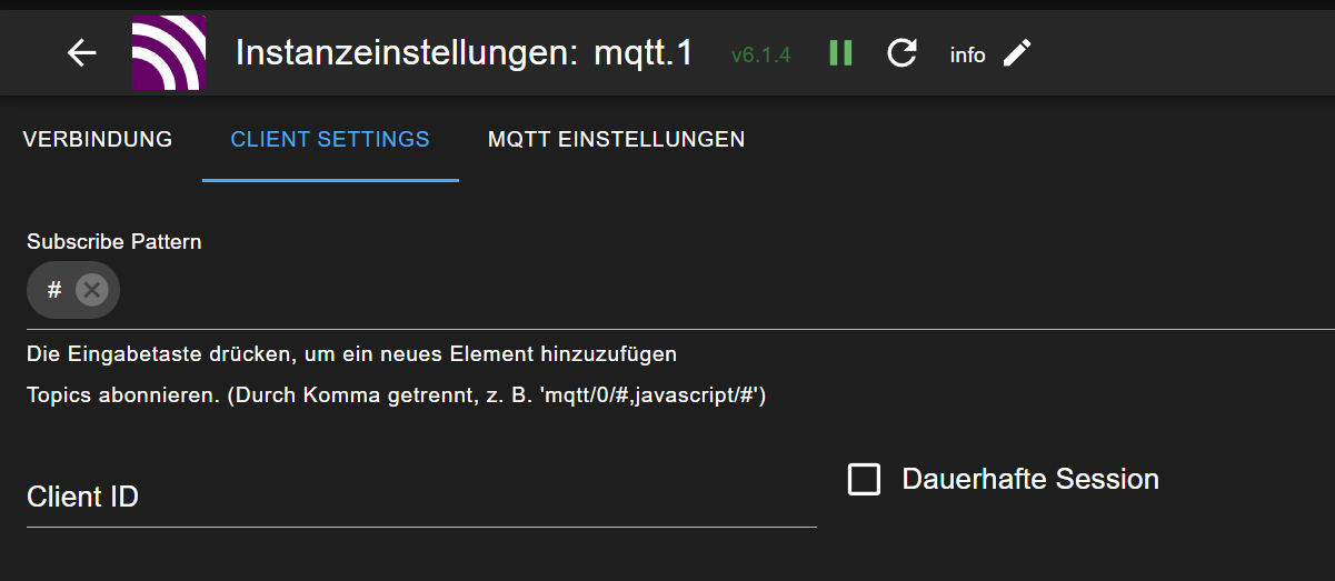

Die MQTT Einstellungen in ioBroker sind eigentlich standard:
Screenshot 2026-02-11 202140.png (46.72 KiB) 841 mal betrachtet
Screenshot 2026-02-11 202150.png (142.42 KiB) 841 mal betrachtet
