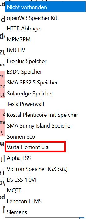

Ist der Speicher VARTA Element auswählbar?
Gruss metz
Re: Rückmeldung 1.8.000 Stable RC
Verfasst: Mi Jun 10, 2020 3:46 pm
von aiole
Sieht so aus:
VG aiole
Verfasst: Mi Jun 10, 2020 6:06 pm
von metz
Super, vielen Dank.
