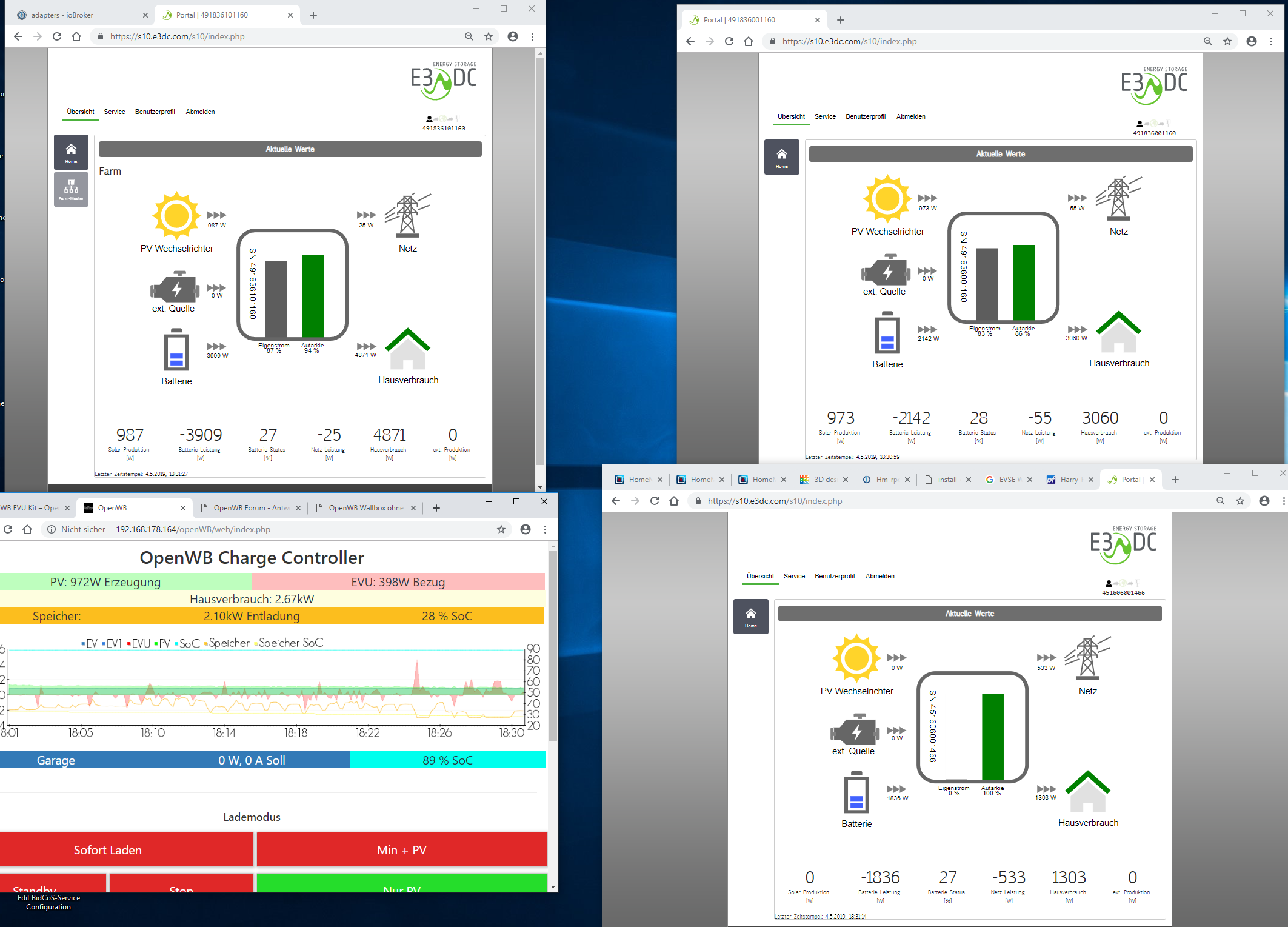

Habe ich auch schon versucht, ich habe mal ein Bild angehängt.
Links oben ist die Farm, also beide zusammen.
Rechts oben ist Speicher 1.
Rechts unten Speicher 2.
OpenWB mit der Einstellung IP Speicher 1.

Jeder Speicher hat seine eigene IP-Adresse.
Über Modbus hole ich mir mit ioBroker die Daten der einzelnen Speicher bereits für meine Hausautomation, aber auch hier muss ich die Werte nachträglich zusammenrechnen. Die Modbusbeschreibung habe ich beigefügt, ich finde hier aber kein extra Register für die Farm.
Den Überschuss/Reststrom inkl. Speicher oder auch ohne kann ich dadurch sehr genau bestimmen, wenn ich diese Werte an OpenWB übergeben könnte, sollte die EV-Ladung mit PV/BHKW/Batterie doch funktionieren.
Die Einstellungen für die Farm habe ich auch beigefügt, Vielleicht kannst Du etwas damit etwas anfangen...

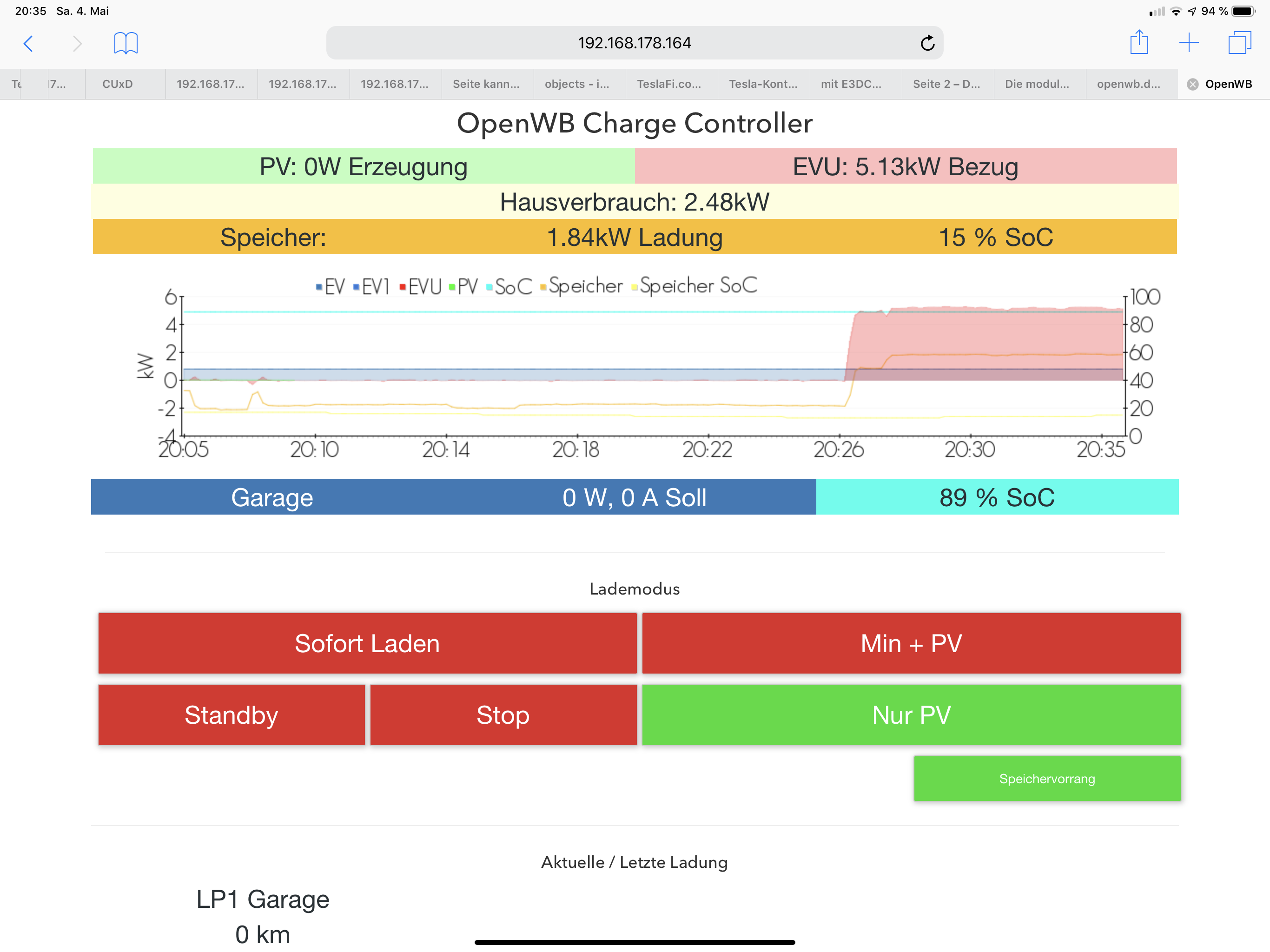

Noch ein Punkt, wenn mein BHKW läuft (Dachs 5.3) wird es als EVU Bezug in OpenWB angezeigt.
Das BHKW produziert im Schnitt 5.3 KW. Würde dies zu einer Unterbrechung der EV-Ladung führen?

Wieso wird wenn das BHKW läuft dieses als Bezug gewertet?
Ist das egal welcher e3dc dann konfiguriert ist?
Das sollte in der e3dc dann auch als bezug gewertet werden?
Wenn du die Werte bereits kumuliert in ioBroker hast:
schreib diese raus in eine textdatei auf einem lokalen http server und nutze die http module von OpenWB. Das geht aufjedenfall bis e3dc sich meldet.
