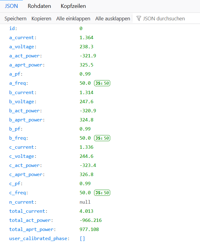

wenn ich http://192.168.0.242/rpc/EM.GetStatus?id=0 abfrage kommt folgense heraus:
sollte das reichen ?

Okay Leute, ich hab´s tatsächlich geschafft mit der JSON-Abfrage.
Knackpunkt war der dass ich die Abfrage für Wh auslassen musste, dann läuft es wie hier nachstehend abgebildet.
könnte ja doch sein dass es mal jemand braucht ;)
