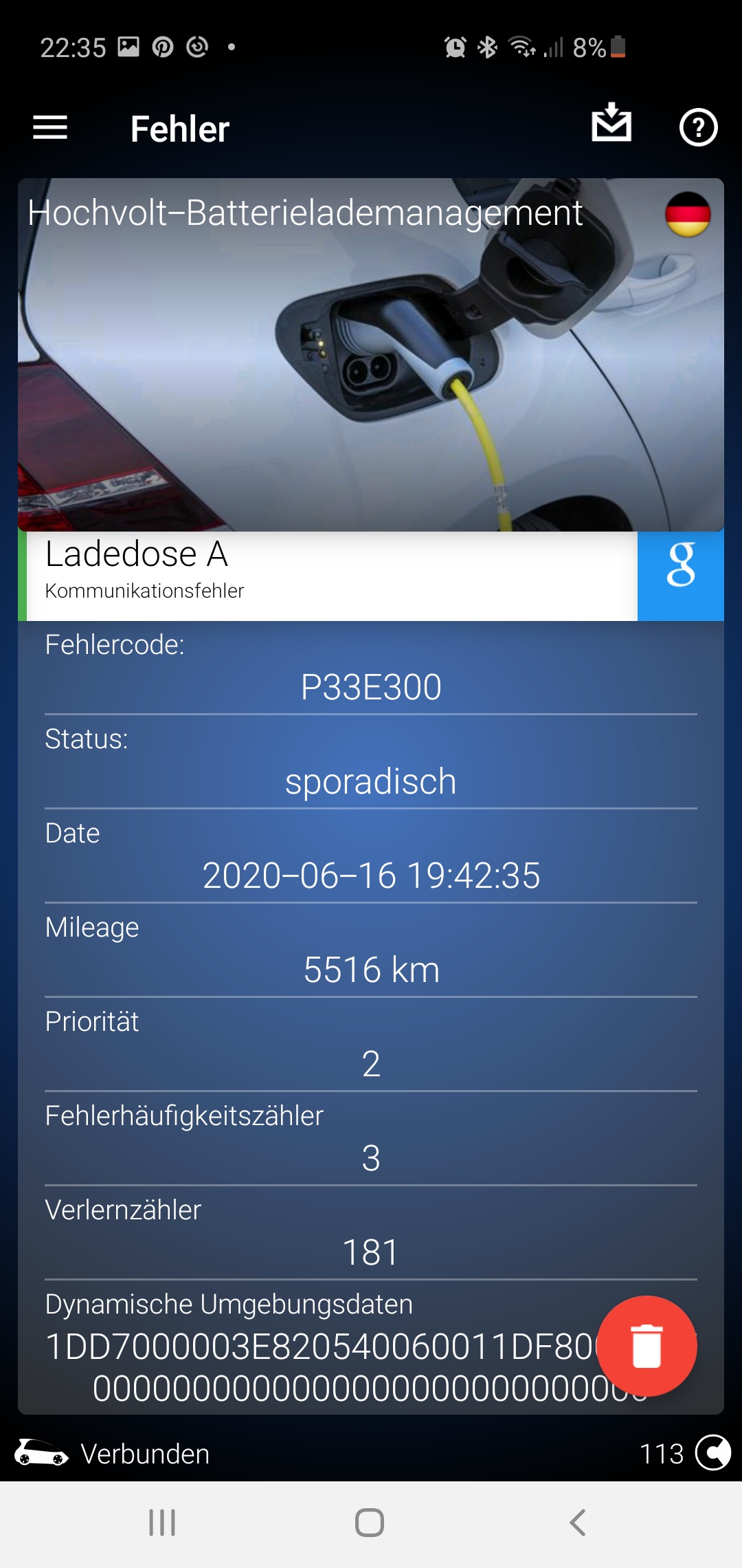

Der letzte Kommunikationsfehler (siehe Bild) ist 300km her und damit nicht ursächlich für den heute verweigerten Ladestart.

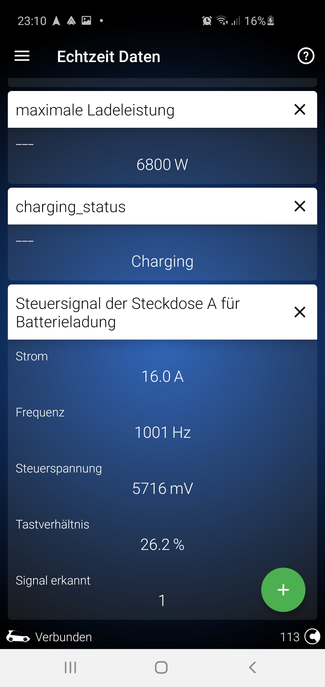

Ansonsten habe ich mir mal mit OBD Eleven bei 16A und bei 32A die CP Signale anzeigen lassen, soweit unauffällig und stabil.
