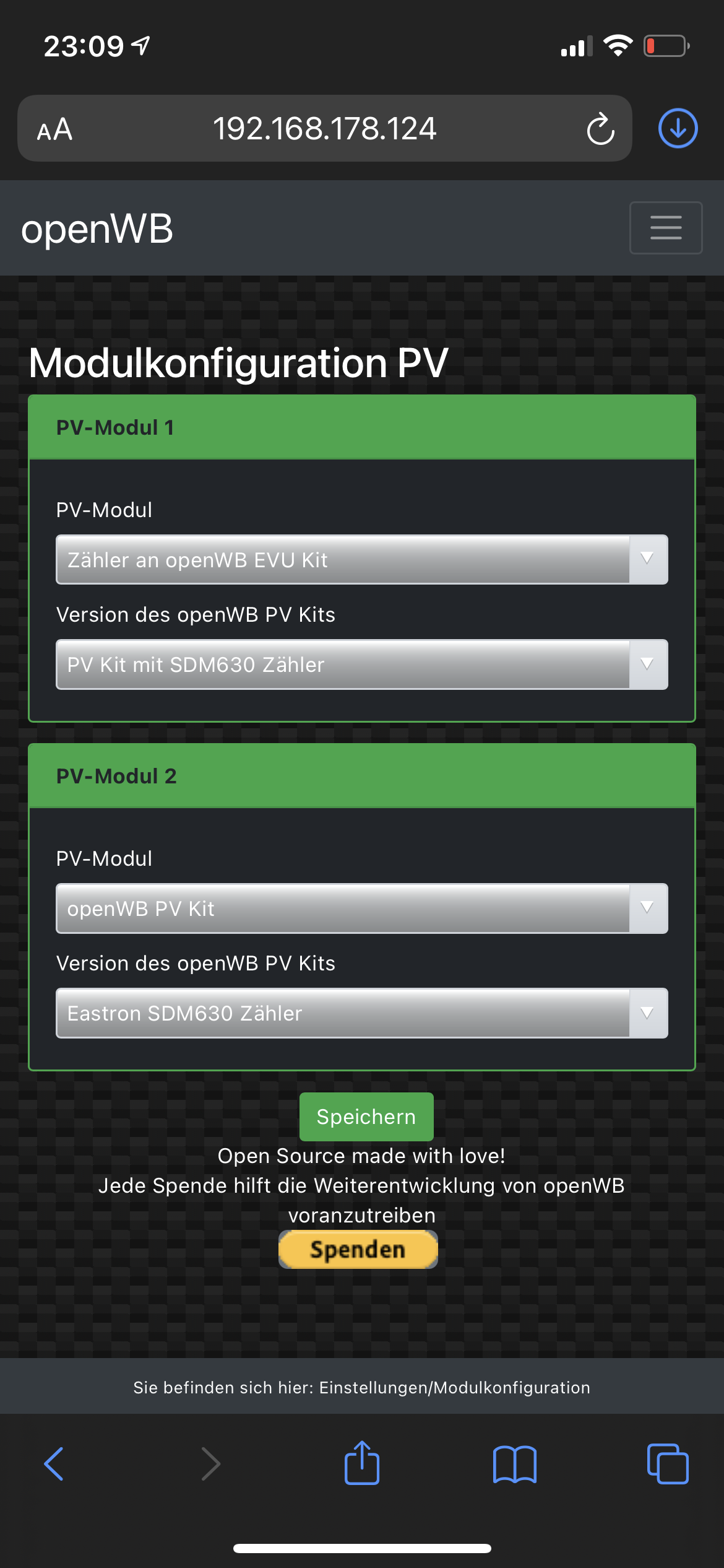

Kurze Frage, ich lasse in einer Woche PV Kit und EVU Kit bei mir einbauen. Bei der Auswahl in der OpenWB hab ich nun 2 Varianten gesehen bei der Auswahl des ob Kits.
Bei PV Modul 2 kann man direkt PV Kit auswählen, Bei Modul 1 erstmal nur „PV über EVU“ und dann PV Kit - das wäre die richtige Variante oder?

Re: EVU, PV Kit
Pv1 Modul = nicht vorhanden
Pv2 Modul = PV Kit
